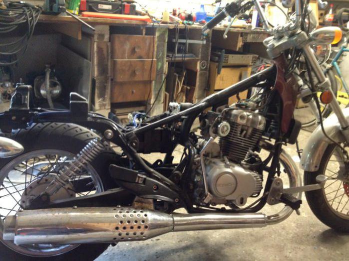

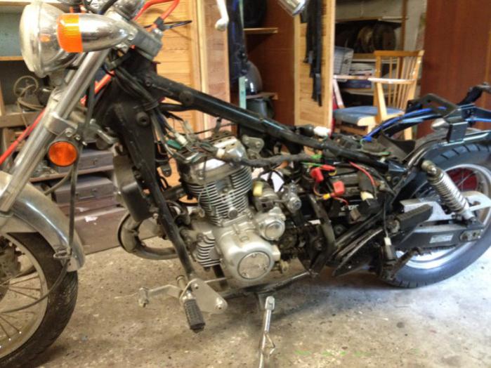

Also für 100 € ist sie deine, egal ob du sie komplett nimmst oder nur das was du brauchst.
Aaaaber,
es ist nun einmal ne Chopper. Heisst also langer Radstand und recht flacher Winkel des Lenkkopflagers. Umbau auf Mono Federbein wirst du auch machen müssen obwohl das recht einfach gehen würde. Die Schwinge könnte man noch kürzen. Bei z.B. nem Reifen von 130/50 könnte man die Schwinge noch problemlos ca 8 cm kürzen.
Vorteil ist auf jeden Fall das das Teil so schmal ist. Sitzposition könnte man auf ca 60 cm bekommen, tiefer wird schwierig. Aber er wird ja größer, nicht kleiner
Bilder hab ich angehängt. Wenn du gut schweißen kannst ist das aber alles machbar. ^^
Konnte den Motor leider nicht starten. Die Zündspule ist defekt. Hab den Anlasser mal drehen lassen, das klappt soweit alles.
