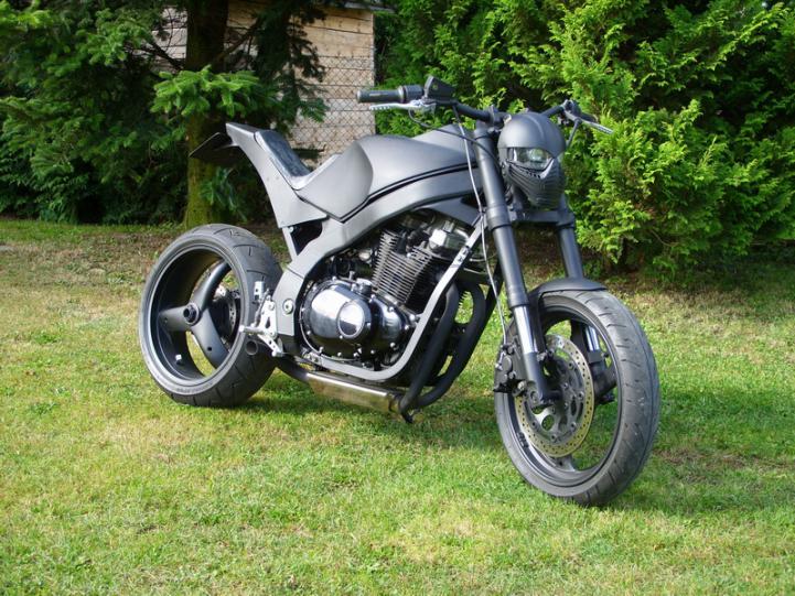

die is doch Mega ! gibt zwar sicherlich kein TÜV mann sein okay, aber feine Arbeit !!
Wieso sollte die keinen TÜV bekommen? Fehlen nur Blinker und eine Hinterradabdeckung.
Möglich ist alles, wenn man es vorher mit dem TÜV abklären lässt.
Weiß jemand was das für eine Gabel ist?

Die Gabel ist von einer Aprilia RSV.

Danke, hast du genauere Angaben zu Brücke, Joch, und Druchmesser usw?

Das sinf alle Angaben, die bezüglich der Gabel, gemacht wurden:
Federbein/Spring leg: Triumph Speed Triple
Gabel/Forks: Aprilia RSV
Gabelbrücken/Yokes: Suzuki TL 1000
Fighttoaster ist offline   Mit Zitat antworten

Ich denke nicht das du den Rahmen in Deutschland getüvt bekommst, wenn du dir mal die Umbaustorry hier im Forum dazu durchliest, siehst du das der Hauptrahmen heftig umgebaut/umgeschweißt wurde um die Schwinge aufzunehmen.
An dem Ding sind viele geile Arbeiten dran, aber zum Glück gibt es in Polen keinen TÜV wie bei uns.

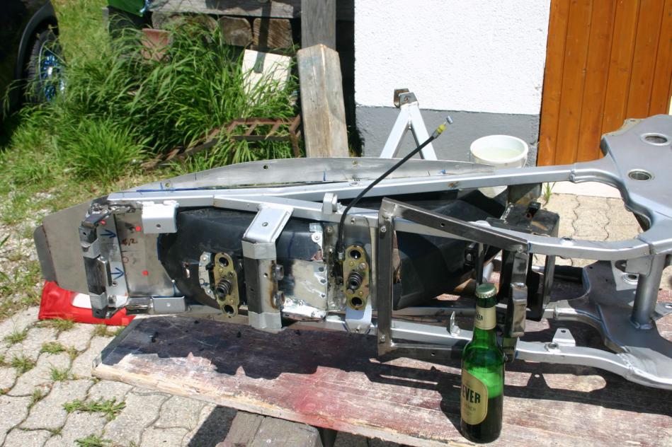

Wir machen uns aus 10 x 20 mm Rohr ein Hilfsrahmen den wir auf den Heckrahmen aufschrauben.

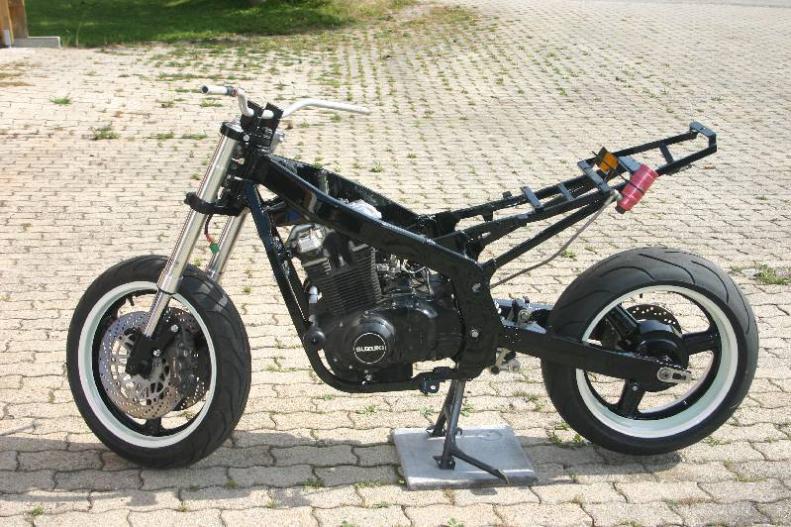

Beim Grinch haben wir nur die hintere Halterung(da wo der Handgriff dran ist) abgeändert.
Der darf aber auch mit Sozius fahren, ist so eingetragen.
Dafür haben wir das Heck um 6 cm schmäler gemacht, damit es gut passt, genauso wie die Sitzkissen.

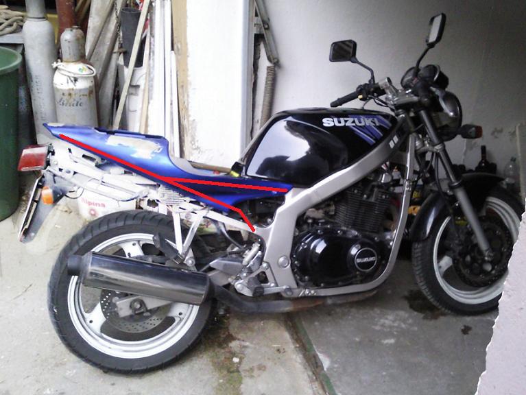

So soll der Rahmen dann verlaufen:

klar sieht man den Rahmen bei Grinchy, aber dafür war der auch nicht zu ändern.
wenn du den Rahmen änderst, dann solltest du am Hauptrahmen nicht so einen komischen Knick rein machen, wenn du schweißen kannst, setz lieber die Tasche wo der Heckrahmen drin steckt weiter oben an.
Sieht dann so aus.

Wir haben das R6 Heck drauf, und die vordere Sitzbank ist wie bei Yamaha üblich geschraubt, und der hintere Sitz geht über das originale Sitzbankschloß.
Du kannst deinen Sitz auch direkt auf den Rahmen schrauben.
Wie genau du es machst, kann ich dir über die Entfernung nicht sagen.
Aber hier sind einige Bilder wie der Heckrahmen entstanden ist.
http://www.gs-500.info/index.php?title=Schrotti
