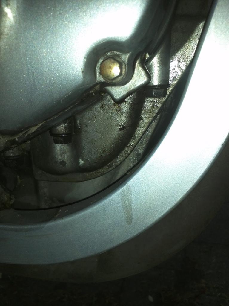

Hab mir grad mal meine alte Lady angeschaut...und festgestellt, dass sie untenrum was feucht ist.
Nach der Entleerung von ner Dose Saubermacher konnte ich dann auch endlich was sehn...und das sah ziemlich ölig aus.
Auf dem ersten Bild siehts so aus, als würde es oben bei der Schraube irgendwo undicht sein.

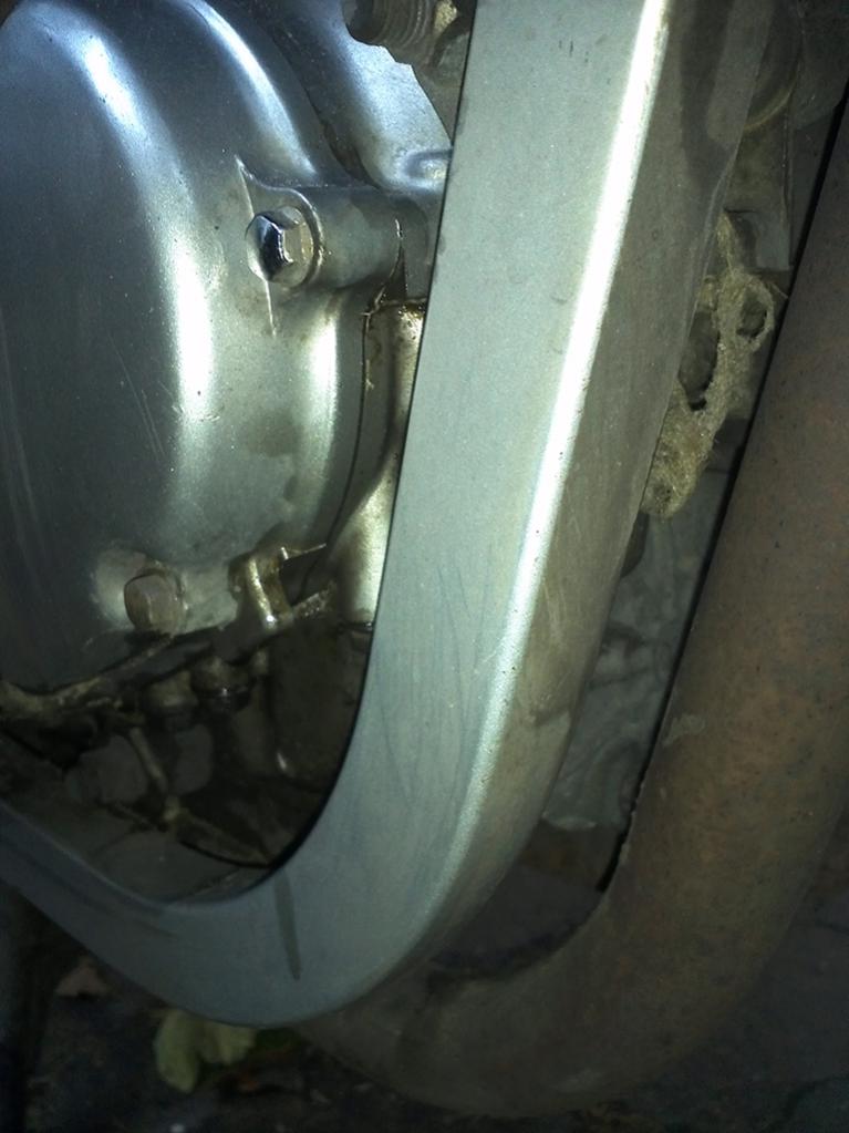

Aber meine Frage ist nun: Kann der ganze Ölschmodder aufm zweiten Bild auch davon kommen? Oder sollte ich besser nochmal auf die Suche nach nem anderen Leck gehn?
Bekomm ich denn die Dichtung dafür auch irgendwo günstig einzeln oder nur im Satz?

Ja, der ganze Schmodder kann davon kommen. Hatte ich bis vorletzte Woche auch. die Originaldichtung kostet bei Suzuki übrigens irgendwas um die 11€, wenn's die auf der rechten Seite ist (Nr.2).
Teilenummer 11482-44110

Sieht ganz danach aus, dass es die Nr. 2 ist , danke für deine Hilfe
Ich hab mal vor ner Ewigkeit gelesen, dass man für die Dichtung das Mopped auf die Seite legen kann, um nicht zu viel Aufwand zu haben beim Dichtungstausch.
Macht das Sinn, wenn man nen Superbike-Lenker dran hat? Oder ist dann eher davon abzuraten?
Öl- und Ölfilterwechsel stehen sowieso an, also könnte ich das Öl auch ablassen...aber so 100%ig wirds ja eh nicht raus kommen...
