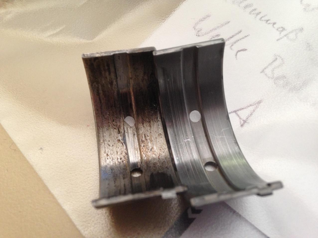

add: danke super seite der link
hier mal noch n bild ^^
links das tote und rechts das lager der anderen seite
nur damit mans mal gesehn hat

Danke Verbali, das meinte ich... blödes Iphone...
Die Tabelle mit den Lagermaßen befindet sich eigentlich im Werkstatthandbuch.....
Und das Lager sieht echt scheiße aus...

Ah super jetzt hab ich die tabelle gefunden danke dir

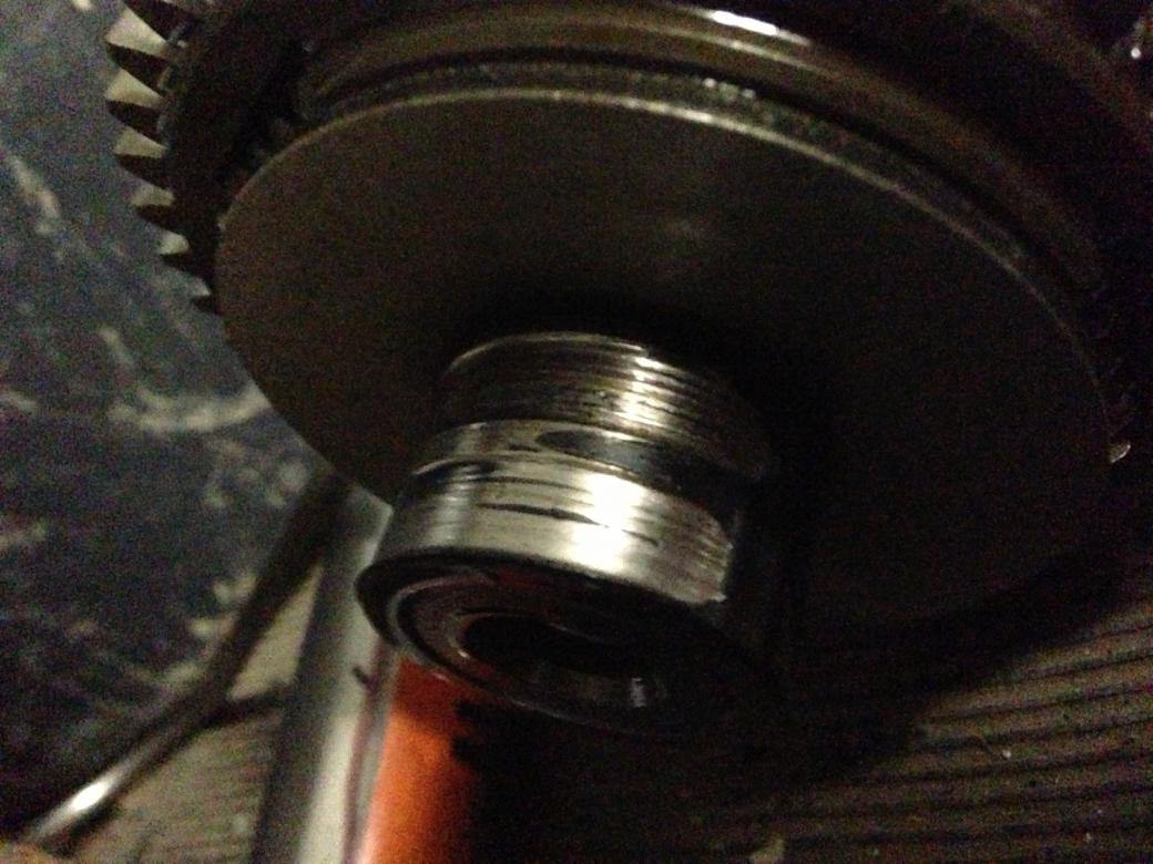

Ach ja das lager sieht übel aus^^ aber wenn du denkst das ist schlimm dann schau dir mal die welle an^^
Hits:	629
Größe:	103,9 KB
So wie der Zapfen ausschaut, brauchste die Tabelle nich mehr...
Haste den Ölkanal zugekleistert oder was ist passiert?

Lies mal meinen obigen ersten post aufmerksam dann wird dir auffallen dass ich bereits ne neue welle habe und auch die maße der lagerzapfen habe und desshalb brauch ich die tabelle weil ich verständlicher weise die lagerschalen ersetzen mus vermutlich hat die dichtung den kanal verstopft... Dichtmasse war krine drann naja alles auf durchgängigkeit prüfen und neue welle rein und gut is sitz hat zum glück nix abbekommen
