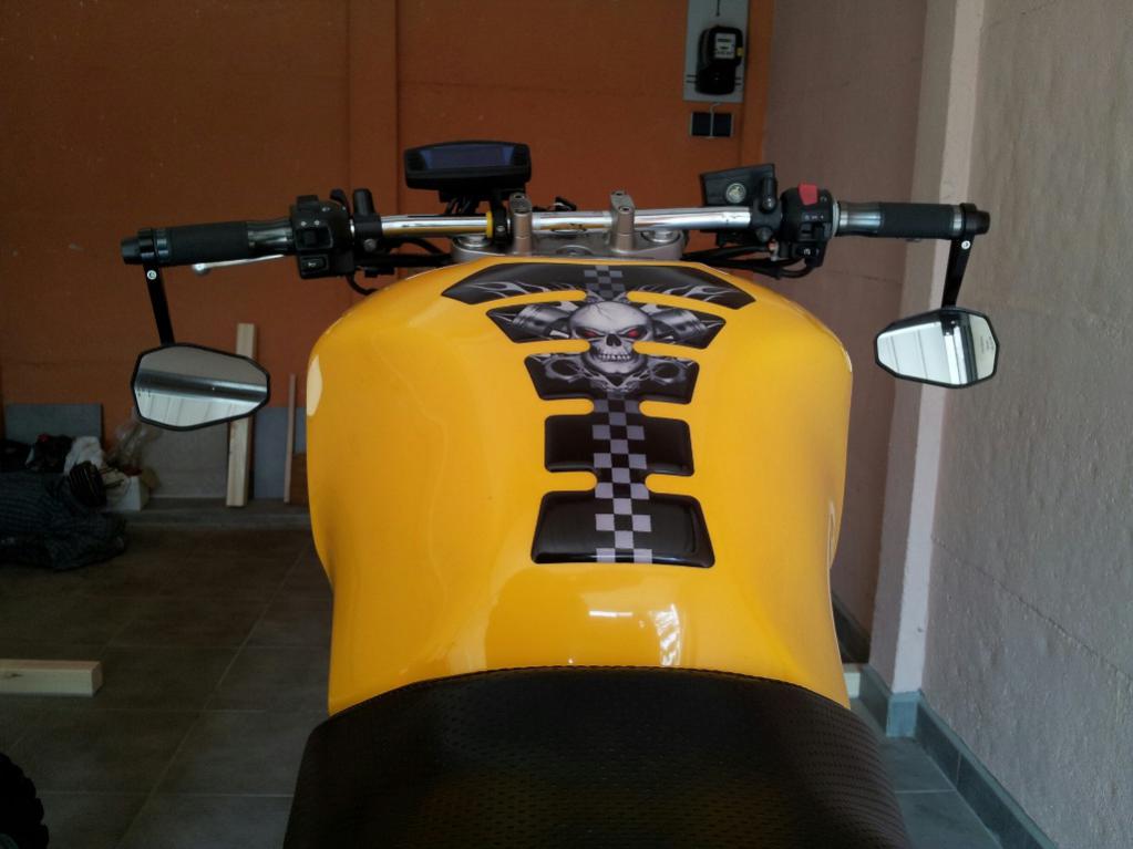

so...heute trotz drecks Wetter und Grippe die Hummel Heim geholt, in der Garage ist es doch am Besten!
Eine Frage, hat jemand eine Idee wie ich diesen Übergang zwischen Lampe und Tacho "verdecken kann"? Finde das die Kabel relativ offen liegen.
Vielleicht könnte man die Original Halterung vom Tacho dafür verwenden...??
Danke schon mal und allen Männern und die, die es noch werden wollen- einen schönen Unfallfreien (egal in welcher Art) Männertag...

Ich würde den Tacho zwischen Lampe und Gabelbrücke setzen. Dann steht der nicht so nach oben raus wie jetzt und liegt auch besser im Sichtfeld. Und die Kabel bekommst du so auch besser versteckt. Als Halterung brauchst du dir nur einen kleinen Bügel aus einem Metallstreifen bauen, den du mit an der Lampenhalterung verschraubst.

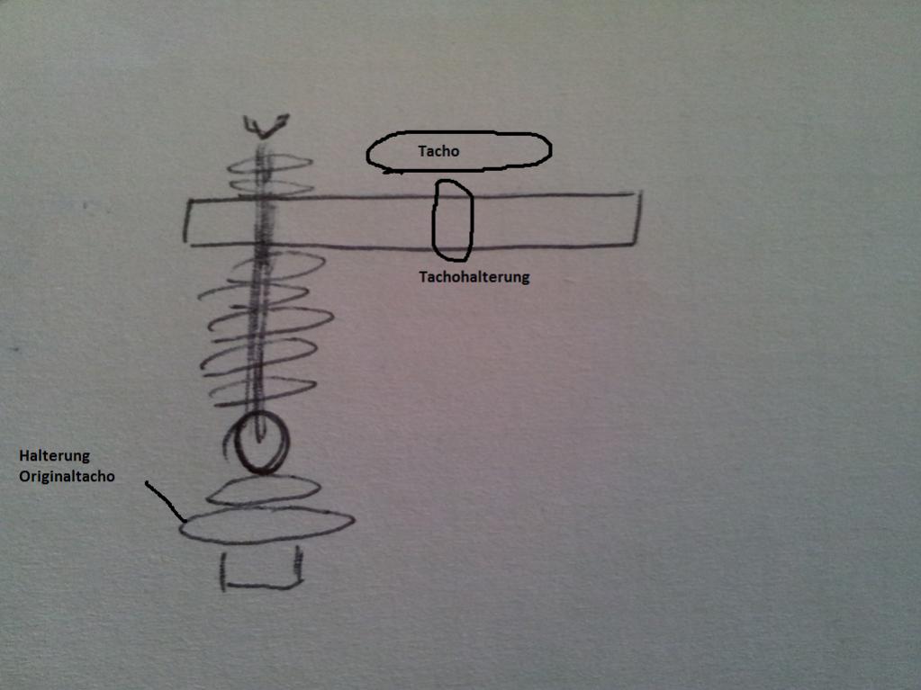

hey, die Idee finde ich ganz Klasse, danke dafür.
Ich hätte gedacht, eine Halterung zu bauen, die an die originale Halterung vom Tacho passt (quasi die beiden großen Löcher...).
Mir fehlt nur der Plan wie?!

über Nacht hatte ich eine Eingebung, hab nur keine Ahnung ob das ganze so umsetzbar ist....mal sehen.
Ich habe da mal eine "Zeichnung" angehangen, denke ein technischer Zeichner ist nicht an mir verloren gegangen...
Würde die Löcher von der Originalen Tachohalterung gern verwenden, eine Schraube durch, das ganze mit Unterlegscheiben und Gummis (gegen Vibrationen) ein wenig erhöhen und in ein quer liegendes Rohr schrauben...da den Tacho dran und tada....

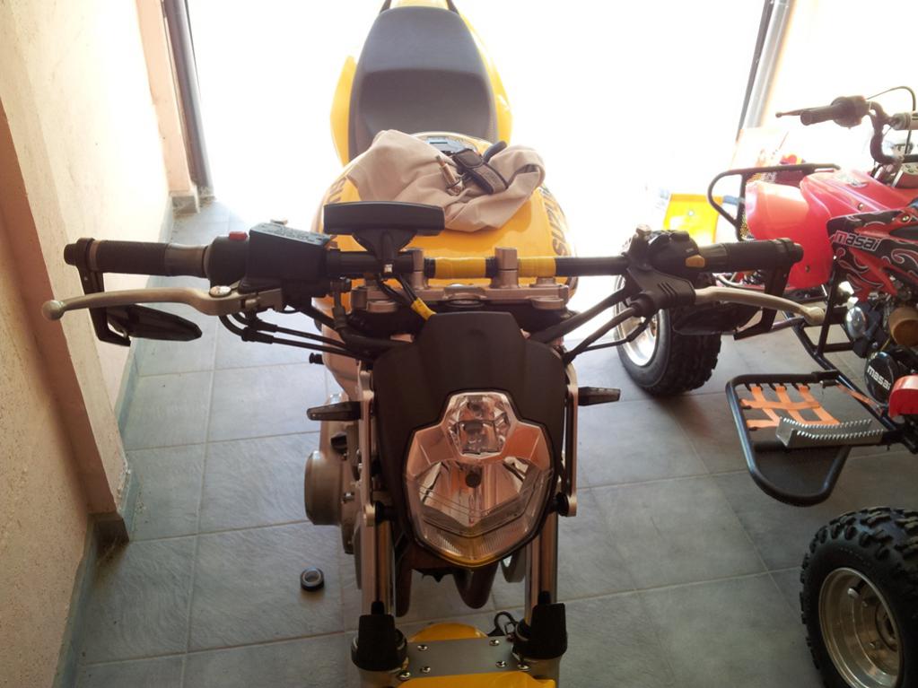

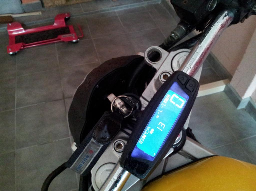

so...Lösung über Pfingsten gefunden. Wer auch mal so ein Problem hat, bei Rose- Versand gibt es solche ulkigen Halterungen. Ist zwar eigentlich fürs Fahrrad, aber ich denke das sollte halten. Dieses Gestell macht jedenfalls einen netten Eindruck. Siehe Bilder im Anhang.
Alles noch einen ganz tollen Abend, ich drehe dann später nochmal eine Runde...

Ich finde, dass das optisch irgendwie nicht rund aussieht. Diese Optik hätte vielleicht besser zu einem Stummellenker gepasst. Vielleicht hilft es auch bereits, wenn die Spiegelbefestigung nicht außerhalb der Griffe sitzt, sondern innen. Es ist einfach etwas schwer zu sagen, was daran nicht passt. Vielleicht sind die Spiegel einfach nur zu groß und wirken zu klobig (vielleicht kleinere runde Spiegel verwenden?).
Aber: ist ja nur meine Meinung, es muss DIR gefallen

Meinst du nicht, dass du da Probleme mit Rennleitung oder Graukittel bekommen wirst?
Die Blinker vorn sind zu dicht beieinander und was ist mit der Prüfnummer am Lenker, wenn du da fleißig Isoband drumgewickelt hast?
Optik ist Geschmackssache. Ich hätte den Tacho mittig platziert. Rechts ist ja schon die Bremspumpe.
Was gar nicht geht sind die Schrauben in den Spiegelgewinden der Armaturen.
Geh in den Baumarkt und hol dir passende Plastestopfen (oder geh zum Suzukihändler...die neuen Baujahre haben trotz SB-Lenker die selben Armaturen, nur sind da eben schwarze Plastestopfen drauf.
Die zu langen Schrauben gehen gar nicht!
Bist du von besonders kurzer Statur?
Die Hebel am Lenker sollten bei langen Fingern in einer Linie mit dem Arm bis zur Schulter sein. Greift sich dann einfach besser, als wenn du immer "nach oben" fassen musst um die Hebel zu ziehen.

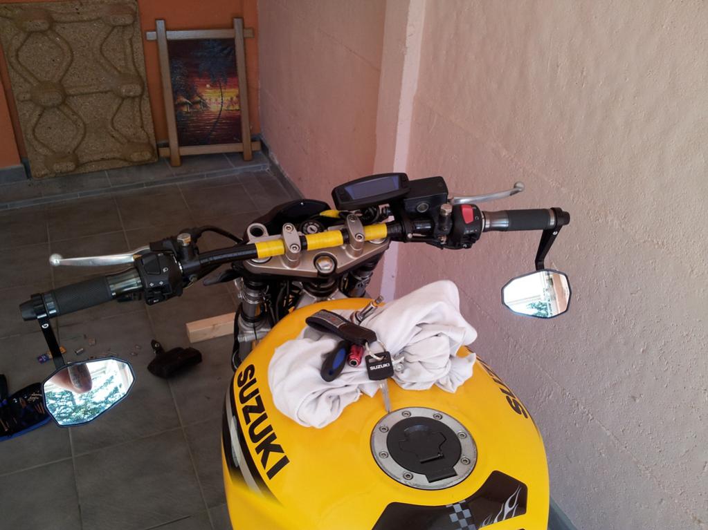

zum Thema Blinker, nein denke ich nicht, denn die Blinker wurden in der Werkstatt montiert, bevor der TÜV da war und die Enddrosselung abgenommen hat, genau wie der Lenker vom TÜV abgenommen worden ist. Hoffe also eher nicht, falls doch- Isoband wieder runter und gut.
Der Tacho war eigentlich in der Mitte montiert worden, leider war die Sicht da aber ziemlich bescheiden drauf, darum hab ich ihn rüber gesetzt. Und die Hebel habe ich schon weiter runter gesetzt, war sonst ziemlich krampfig...
Wegen den Schrauben, ja die kommen morgen raus, Stopfen sind schon besorgt...
Ich werde morgen nochmal etwas basteln, vielleicht gelingt es mir das ganze noch etwas hübscher zu gestalten...

Miss doch einfach nach! Nur weils der Werkstatt-Graukittel nicht bemerkt hat, ist es längst nicht erlaubt
Nach EG-Recht musst du vorn einen Abstand (Blinkerinnenkante-Blinkerinnenkante) von 240 mm haben.
Das klappt bei den originalen Lampenhaltern mit Blinkern, die 40 mm Armlänge haben. (hinten beträgt der Mindestabstand 180 mm)

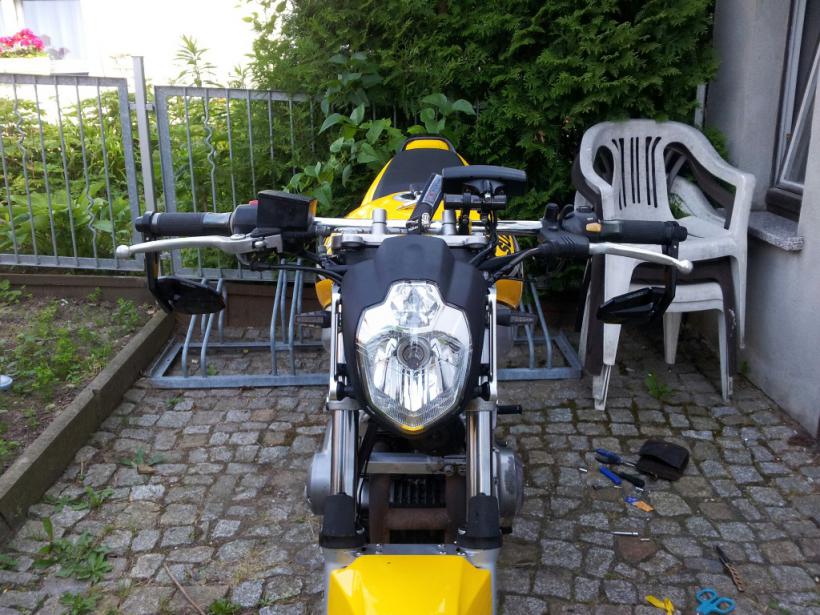

so, die Schrauben und Isoband sind entfernt...
Abdeckung drauf und sieht wirklich gleich wieder viel schöner aus!
Tacho auch nochmal ein bisschen versetzt, werde dann gleich mal eine Runde drehen und schauen wie alles sitzt.

Sorry, aber das sieht so richtig Scheisse aus mit dem Tacho.

Du musst dich für deine Meinung nicht entschuldigen, ich drehe dann eine Runde und werde schauen ob ich alles gut ablesen kann, oder noch was ändern kann...

so, nach schwitzen schwitzen schwitzen habe ich jetzt nach einer kleinen Runde die für MICH ideale Position für den Tacho gefunden. Habe das ganze noch etwas nach unten gesetzt und so lässt sich alles super ablesen. Über Aussehen lässt sich streiten. Ich finde es ok!
