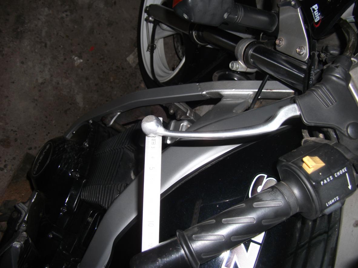

Nö.
Du nimmst ein Lineal, Metermaß, was auch immer, am geschicktesten mit mm-Einteilung, dann hälst du das so an den Lenkergriff, dass der Anfang der Skala genau dort ist, wo die Kugel am Kupplungshebel ist, wenn du nicht daran ziehst.
Dann bewegst du den Kupplungshebel 10 - 13 mm Richtung Lenker. Nun sollte gerade ein leichter Widerstand zu spüren sein. Dann ist das Kupplungsspiel korrekt eingestellt.
Passt das nicht, musst du einstellen.
http://forum.gs-500.de/showthread.php?t=23956

Mein Kupplungsspiel ist einwandfrei, wie es sein sollte. Nach ca. 10mm habe ich einen höheren Widerstand, als bis dahin.
