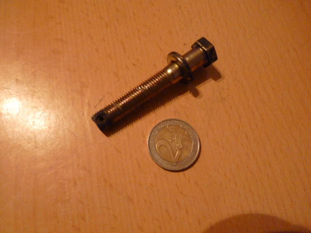

1. ich bin gerade beim Zusammenbau meines Mopeds und nun habe ich hier 2 Schrauben übrig , aber ich weiß nicht wohin die gehören.Es sind 2x die gleichen. Bild im Anhang.

Die Schraube kommt mir nicht bekannt vor.
Durch die abgesetzte Fläche sieht es fast so aus, als würde dort eine Feder eingehängt werden.

Gibt nur wenige Splintgesicherte Schrauben bei der GS:
1. Verschraubung Lenkerplatte
2. Hauptständeraufhängung (nicht alle Bj)
3. Fußbremszylinderbefestigung (die ist aber glaube ich kürzer)
4. Bremsankerstrebe Hinterradbremse
5. Bei irgend einem BJ die hintere Auspuffaufhängung.....
sonst fällt mir aus dem Gedächtnis jetzt auch nicht mehr ein.......

Die Schraube gehört in die Hauptständeraufnahme.

ja Goose hatte mal wieder recht. Die Dinger gehören zum Hauptständer, den ich vor ein paar Tagen "entsorgt" habe
