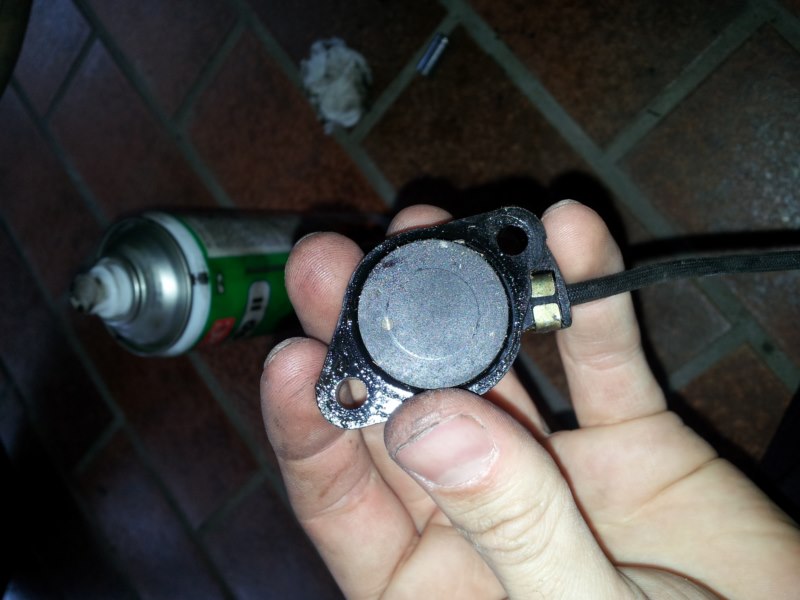

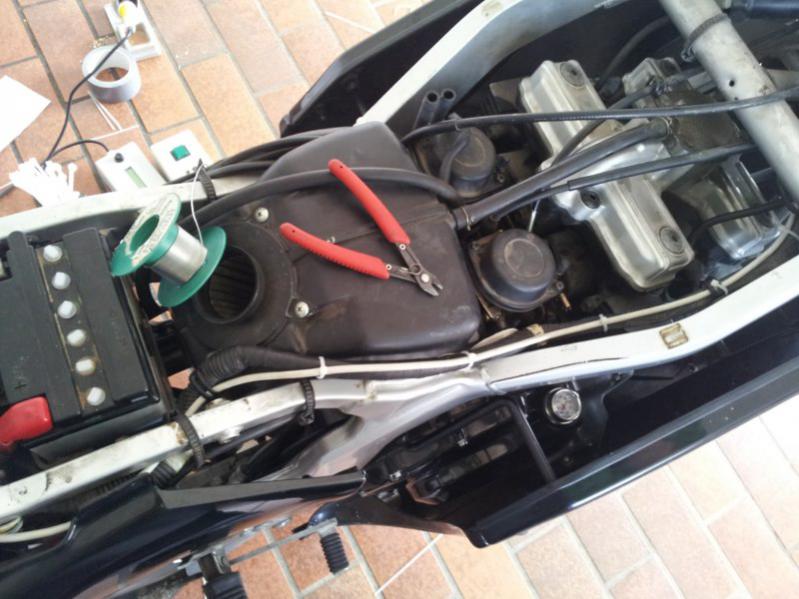

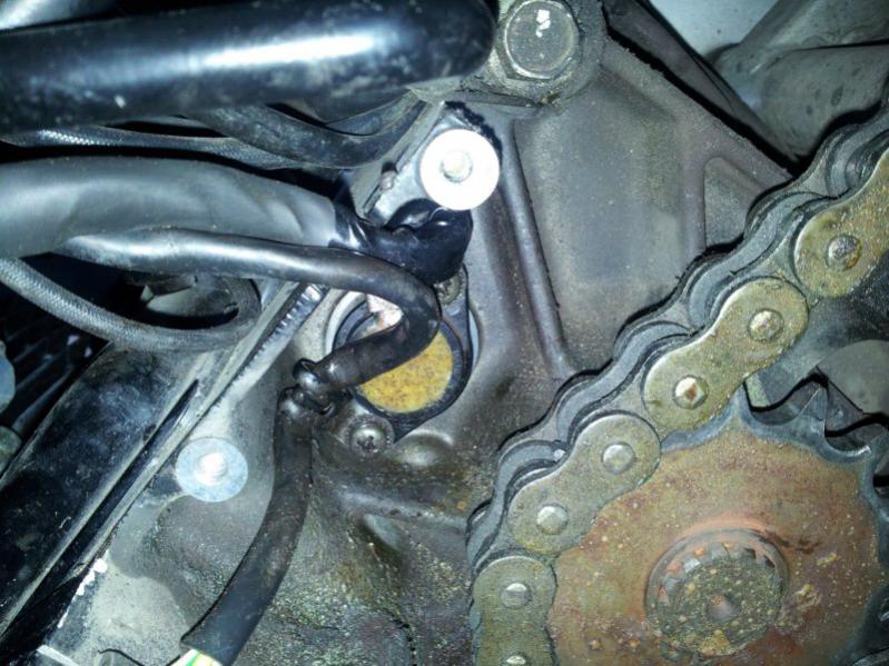

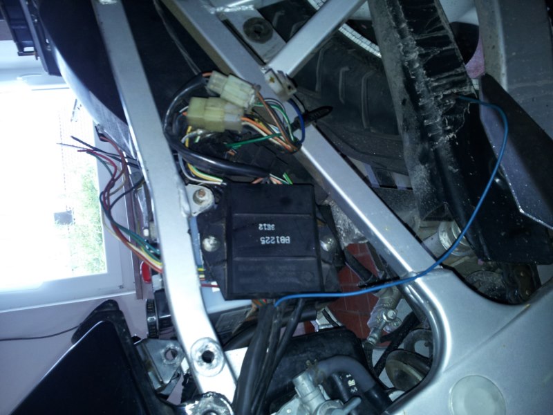

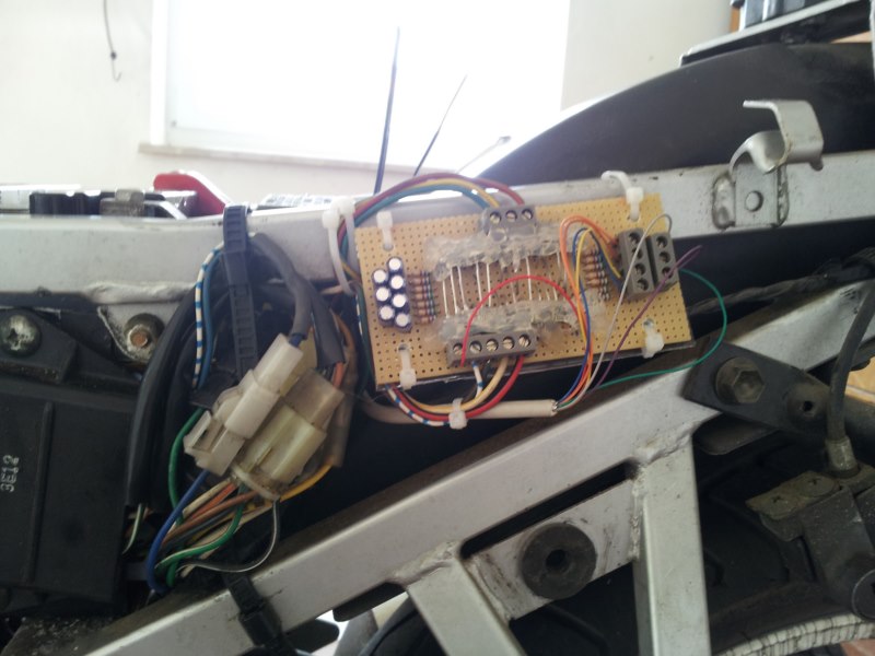

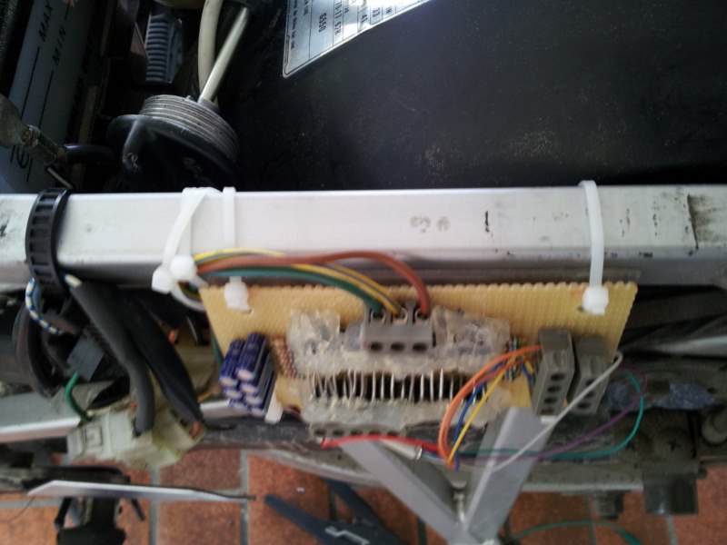

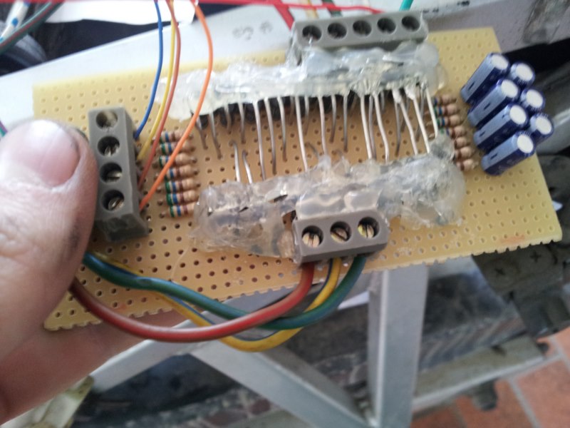

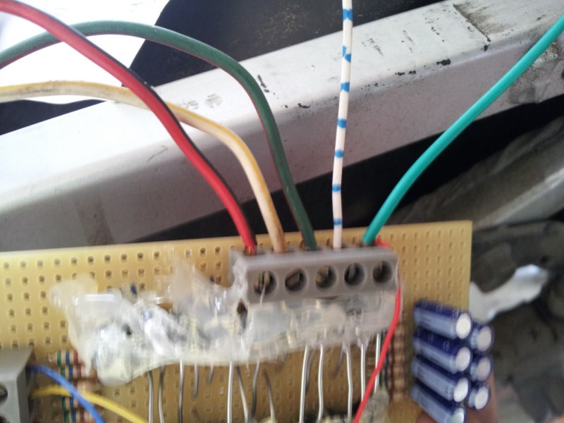

Soo,
jetzt hab ich den Gangsensor und die Platine dazu eingebaut.
Eins vorab:
Es gibt natürlich Layouts zu der Platine die einiges kleiner sind als mein Layout.., ABER, diese sind meist extrem nahe beieinander oder es liegen 10x Brückendrähte übereinander, da hab ich lieber eine größere Platine, aber das kann ja jeder machen wie er möchte.
Den Stecker vom alten Gangsensor hab ich abgeschnitten, und am neuen angebracht, um den Kabelbaum der GS nicht bearbeiten zu müssen.
Die Platine hab ich simpel aufgebaut, nur mit Dioden Widerständen Kondensatoren.
Die Dioden haben die Aufgabe, das bei dem jeweiligen Gang auch nur die richtigen Segmente leuchten, und nicht alle..
Die Widerstände sind zum einen als Vorwiderstände für die Segmente der 7 Segment Anzeige gedacht, zum andern als Widerstände für die Kondensatoren. (Lässt man die Elkos ohne Widerstände aufladen, fließt kurzzeitig ein sehr großer Strom, der eventuell schneller zum Kontaktabbrand führen kann)
Mehr ist auch schon nicht mehr drauf auf der Platine , wenn man den Leergang so wie ich als 0 anzeigen will, braucht man genau 33 Dioden.
Eine Diode kostet unter 1 ct, von dem her hällt sich das in Grenzen
Natürlich hätte man das ganze auch mittels eines µC machen können,
ABER µC´s erfordern eine spezielle "Entkopplung" im KFZ Bereich, vorallem wegen der hohen Spitzenspannungen die auftreten können, ausserdem dachte ich wenn wirklich wer das so nachbauen will, geht das eigentlich ohne jegliche Vorkenntnisse, was bei nem µC nicht so einfach ist.
Was das angeht: Mit Elektronik kenn ich mich relativ gut aus, bei Fragen dazu kann man sich gerne bei mir melden

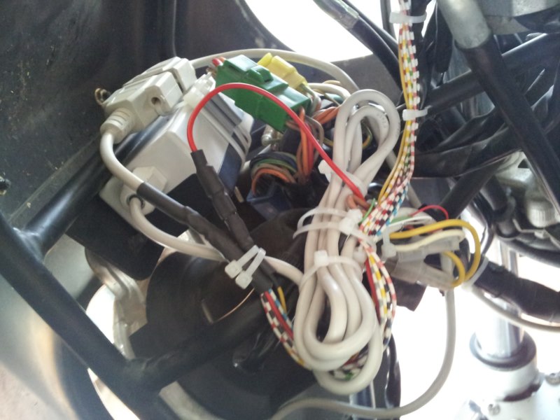

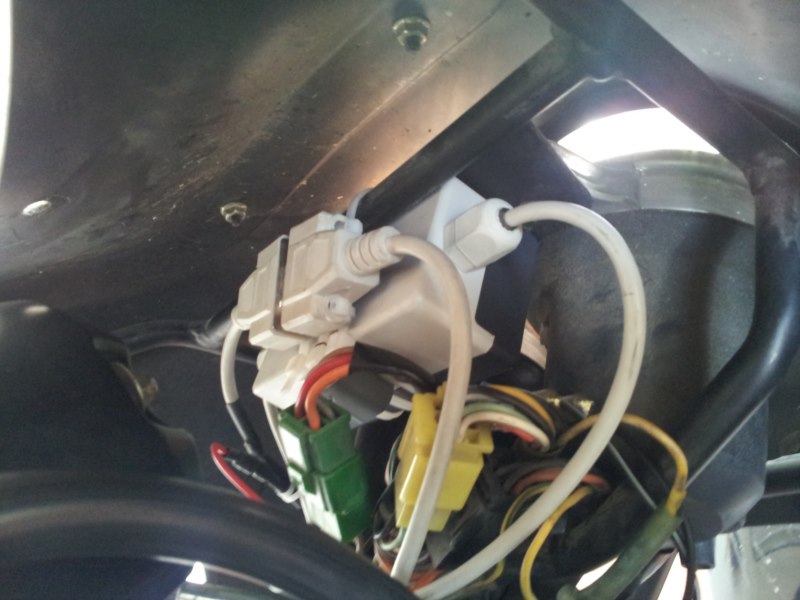

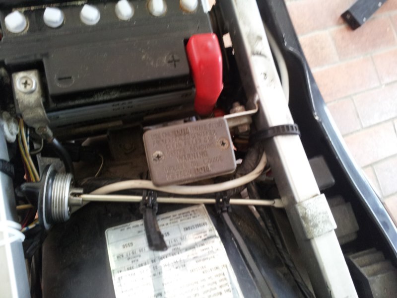

Zu sehen ist der alte Sensor, der neue Sensor, die Stecker, wie ich das verdrahtet habe etc
Keine Angst, die Platine kommt noch in ein Gehäuse, die ist nur vorläufig zum Test so montiert.
Es ist hald ne alte Plexiglasplatte dahinter, damit die Kontakte am Rahmen keinen kurzen machen.
Die 7 Segment Anzeige wird noch ordentlich bei den Instrumenten verbaut, dann schaut das auch nach was aus

Wenn die Anzeige nichts anzeigt, ist einfach kein Gang drinnen (Sprich ich hab den Gang nicht reingekriegt, ist im Stand auch nicht so einfach alle Gänge durchzuschalten, zu kuppeln, und zu filmen

Die Bilder mit dem vielen Kabelgedöns kann ich örtlich nicht richtig an der GS einordnen, klär mal bitte auf.
Hast du wirklich so ne Leitung mit vielen Drähten (geschirmtes Telefonkabel oder Netzwerkkabel o.ä.) für eigentlich starre Verlegung verwendet, oder sehe ich das falsch? Drähte gehören nicht in den KFZ-Bereich (sondern Litzen), sonst wird die Freude nicht von Dauer sein!
Alt 11.05.2014, 21:38:25   #13
Ghostrider1911
Benutzerbild von Ghostrider1911
Registriert seit: 28.01.2014
Ort: Bayern
Beiträge: 160
Kilometer: 22949
Also die ganze Verkabelung ist in der Lichtmaske, (Der kleine weiße Kasten vorne, ist etwas anderes, nämlich ein USB Ladegeräte fürs Navi)
Es wurden natürlich feindrähtige benutzt.
Das Kabel von der Platine zur Anzeige ist ein RS-232 Kabel, vorne gesteckt, damit man das Teil auch mal entfernen kann wenn man möchte.
Ach ja, ich hab die Five Stars Vollverkleidung, deswegen kannst du das ganze wohl nicht gleich einordnen

Ladegerät, hast du da was besonders gemacht (Spannungsregler, U-Spitzen abschneiden usw.)? Ich hätte gern mehr gewußt; und die Platine (Layout) hätte ich auch gern.

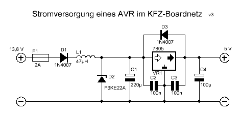

Was meinst du mit Ladegerät?
Da die Platine nur mit Dioden aufgebaut ist und nicht mit einem Mikrocontroller, braucht man keine spezielle Schutzbeschaltung gegen Spannungsspitzen etc.
Layout:

Zitat: Was meinst du mit Ladegerät?
na das hier
Zitat von Ghostrider1911 Beitrag anzeigen
...(Der kleine weiße Kasten vorne, ist etwas anderes, nämlich ein USB Ladegeräte fürs Navi)
Alt 12.05.2014, 14:52:11   #19
Ghostrider1911
Ort: Bayern
Beiträge: 160
Kilometer: 22949
Asso, das hier
Ja das hat ja mit dem Gangsensor nichts zu tun.
Ich brauch es, um mein Navi zu laden, und wenn ich mal länger unterwegs bin, mein Handy zu laden
Ich hab mir hald in die Lichtmaske ne USB Buchse eingebaut.
Da hab ich nen getakteten Spannungsregler verwendet, hierbei ist sehr wichtig das dieser speziell entkoppelt wird, wegen der Spannungsspitzen im KFZ.
Entkoppelt wird per Spule und Kondensatoren.
mfg

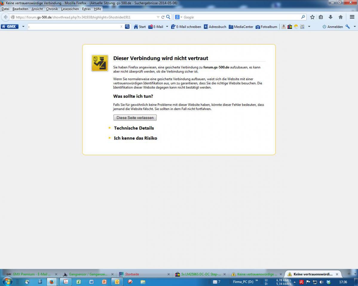

Alt 12.05.2014, 16:32:11   #23
da kommt bei mir das hier (als bildliche Darstellung):
"Dieser Verbindung wird nicht vertraut
Sie haben Firefox angewiesen, eine gesicherte Verbindung zu forum.gs-500.de aufzubauen, es kann aber nicht überprüft werden, ob die Verbindung sicher ist.
Wenn Sie normalerweise eine gesicherte Verbindung aufbauen, weist sich die Website mit einer vertrauenswürdigen Identifikation aus, um zu garantieren, dass Sie die richtige Website besuchen. Die Identifikation dieser Website dagegen kann nicht bestätigt werden.
Was sollte ich tun?"
Falls Sie für gewöhnlich keine Probleme mit dieser Website haben, könnte dieser Fehler bedeuten, dass jemand die Website fälscht. Sie sollten in dem Fall nicht fortfahren.
Hits:	867
Größe:	88,5 KB

Alt 12.05.2014, 16:48:59   #25
Ja, Suche klappt, Link nicht. Egal jetzt!
Aber die Beschreibung/Bauplan der Entkoppelung habe ich trotzdem nicht gefunden - zu dumm zum Suchen?
Alt 12.05.2014, 16:52:12   #26

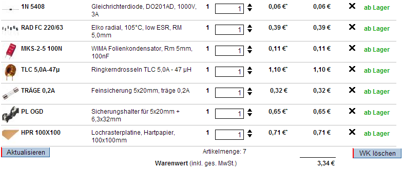

Ok,
also:
Die Induktivität weiß ich nicht genau, aber hier eine Liste von Bauteile die man auf jedenfall verwenden kann:
http://www.reichelt.de/MKS-2-5-100N/...N&SEARCH=100nF
http://www.reichelt.de/TR-GE-0-2A/3/...+Feinsicherung
http://www.reichelt.de/PL-OGD/3/inde...cherungshalter
http://www.reichelt.de/TLC-5-0A-47-/...&SEARCH=47%B5H
http://www.reichelt.de/Elkos-radial-...AD+FC+220%2F63
http://www.reichelt.de/1N-UF-AA-Diod...&artnr=1N+5408
http://www.reichelt.de/Lochraster-Lo...HRASTERPLATINE

Ein Schaltplan um ein Ladegerät selbst zu bauen: (Mit Analagem Regler)
Hits:	872
Größe:	4,8 KB
Und für nochmehr Infos:
http://halvar.at/elektronik/kleiner_...kfz_boardnetz/
http://www.dse-faq.elektronik-kompen...e-faq.htm#F.23
Soo, ich hoffe jetzt ist alles klar
mfg
