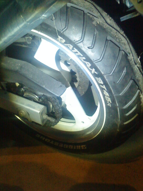

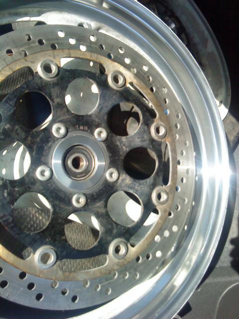

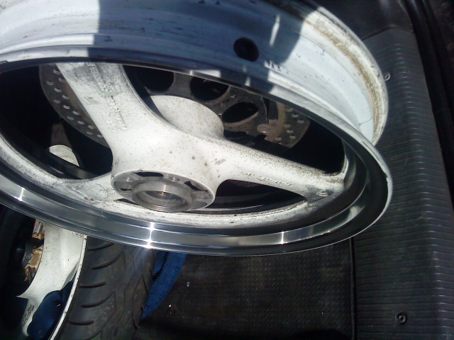

Leute ich hatte ein Problem....ich kaufte Vorder und Hinterrad einer Bandit 400 mit fast neuen Reifen und die Felgen waren poliert...Freude riesengroß als sie endlich nach zwei Monaten da waren. Hinterad war schnell drin aber das Vorderrad da ging nichts, garnichts....rumtelefoniert nach da und dort. Ernstgemeinte Hilfen kamen rüber aber alles zu aufwendig. Aufwendig heisst, Buchse für das Lager der GS drehen oder fräsen lassen. So nebenbei fiel aber auch der Rat....poliere doch die GS-Felge....
wow, das war es...leichter gesagt als getan.
Auswuchtmaschine für Autoreifen ?...passte natürlich nicht die Felge auf den Mitnehmer.

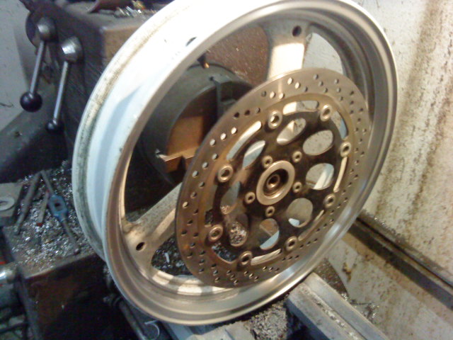

ich hatte aber noch ein Ass im Ärmel, Kumpel hat ne Drehbank in seiner Werkstatt Leute, die 17" Felge passte gerade so rein. Dann hab ich ca. 4 Stunden gewerkelt und siehe da....die Felge war poliert
Hinterrad wird nun wieder ausgebaut und dann werden sie lackiert in candy tangerine orange

Du hättest dir natürlich auch an der Drehmaschine die Buchse für das Lager drehen können =D
Aber sieht doch ganz gut aus, nur mein ich hier im Forum gelesen zu haben, dass es mit den polierten Felgen Probleme beim TÜV geben soll.

klar lass ich die Drehbank arbeiten...erst 240er, dann 600er danach 800er Wasserschliff mit WD 40 und zum Schluss Polierpaste und Baumwolle.
dann schön lackiert in Mopedfarbe...Gut Klarlack drauf ....
Sollte ich kurz vorm Tüv die Flatter bekommen wegen dem polieren dann kommt schnell Plan B
Plan B: entweder ne Dose Sprühfolie weiss matt oder plakatfarbe weiss

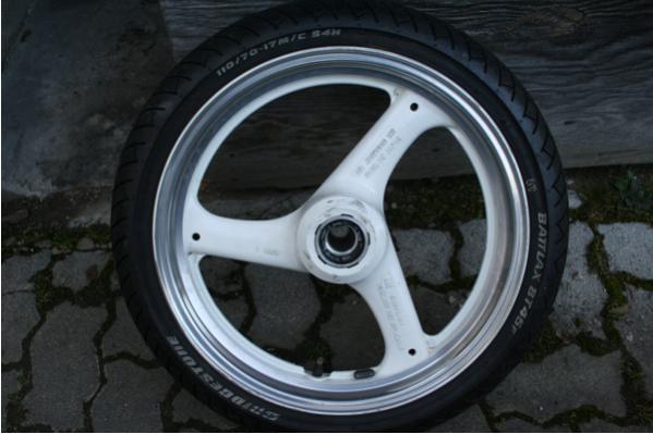

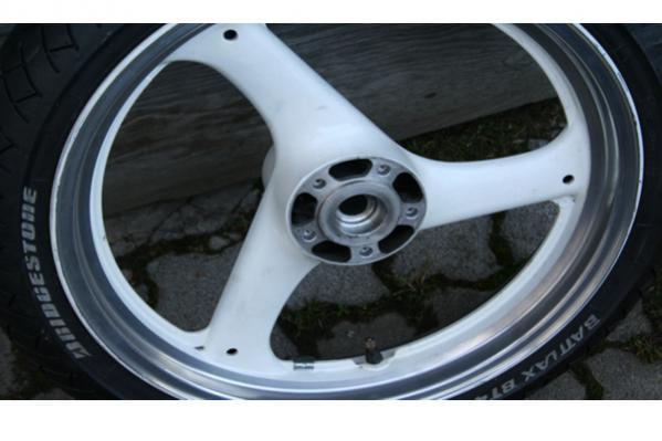

...Goose ist doch nicht schlimm. Hier habe ich mal Fotos von der Bandit- Felge

Das siehst du nicht an der Felge..... nimm die Kppe auf der linken Seite ab und du wirst die Aufnahme der zweiten Bremsscheibe finden.
Ist übrigens bei jeder GS Felge so.
Edit: Comix, schnapp dir doch bitte mal den Messschieber und messe mal den Lagersitz aus.

...Lagersitz in der Banditfelge 39,5
Alt 26.02.2014, 06:26:18   #17
also du hast nen 40 mm Lagersitz, das bedeutet du musst ein 40 mmr Radlager außen nehmen, das ist das Lager 6203-2RS. Abmessungen sind 40 mm außen x 17 mm innen x 12 mm breit.
Damit sind wir wieder bei ner 17 mm Radachse. Also nein du kannst die GS Radlager nicht nehmen, die sind 42 mm außen 15 mm innen und 13 mm breit.
Deine Messung spricht also für ne 17 mm Radachse, so wie ich es hier auch gemessen habe.
