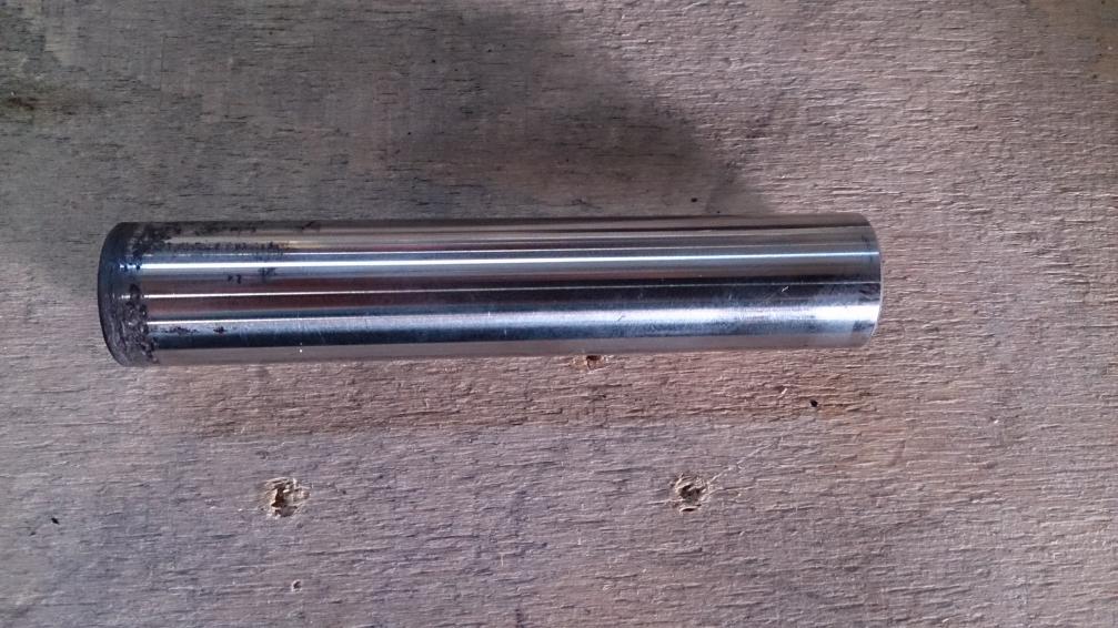

Hätte noch ne Frage: Beim Überholen der Umlenkung konnte ich auf der Lagerbuchse des mittleren Wälzlagers einseitig Passungsrost und/oder (bin mir nicht ganz sicher) Pitting erkennen. Sollte man die jetzt austauschen?
Wurde das Lager irgendwie einseitig stärker beansprucht oder wie kommt das?
XIrritant ist offline   Mit Zitat antworten

So sieht das Ganze aus.

Sieht seltsam aus.....würde sie tauschen.....
