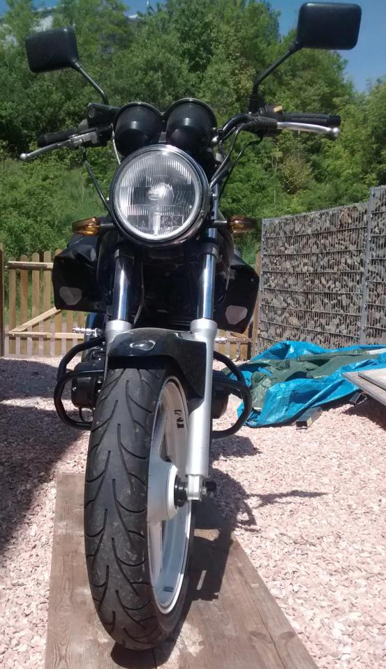

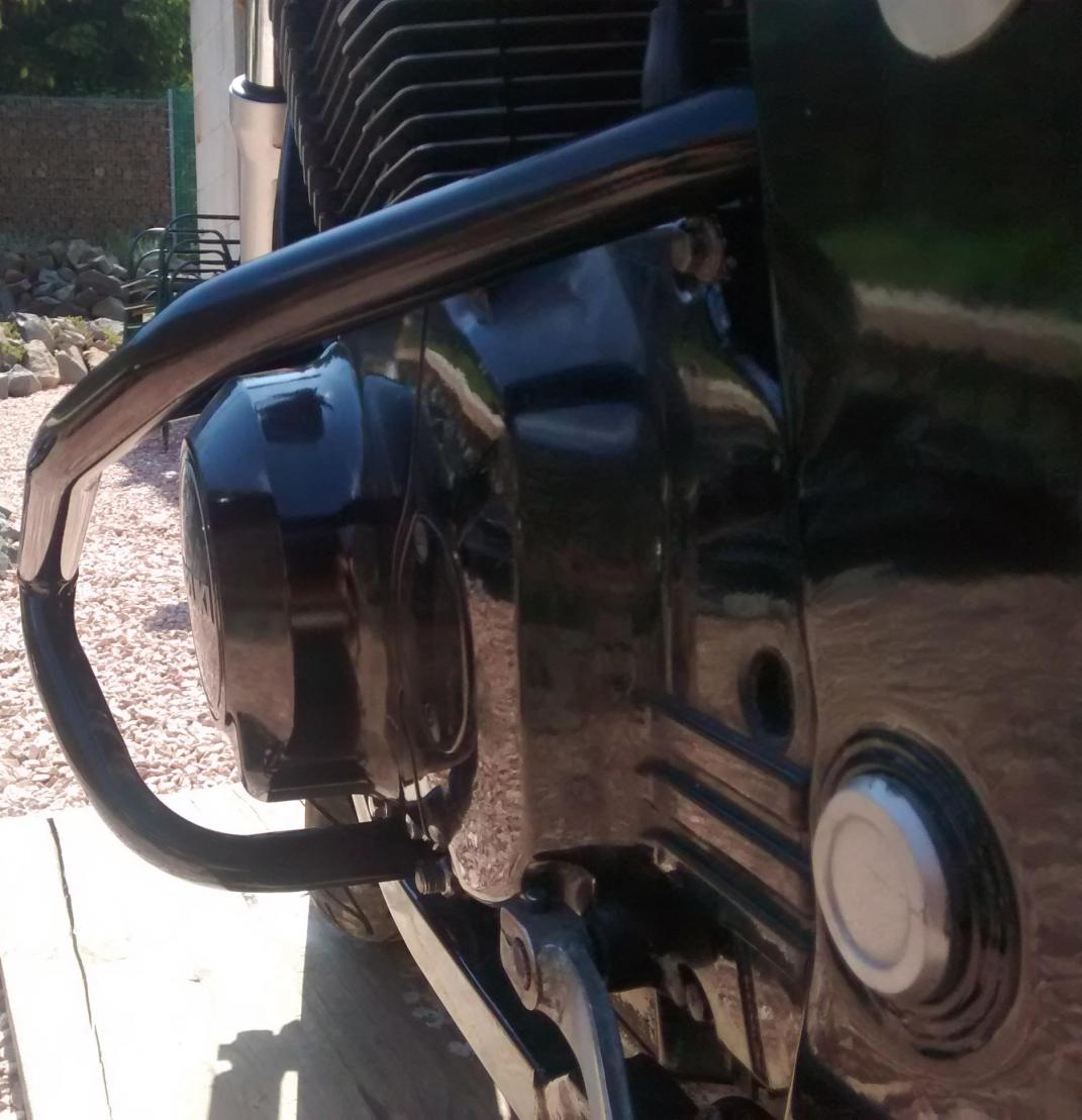

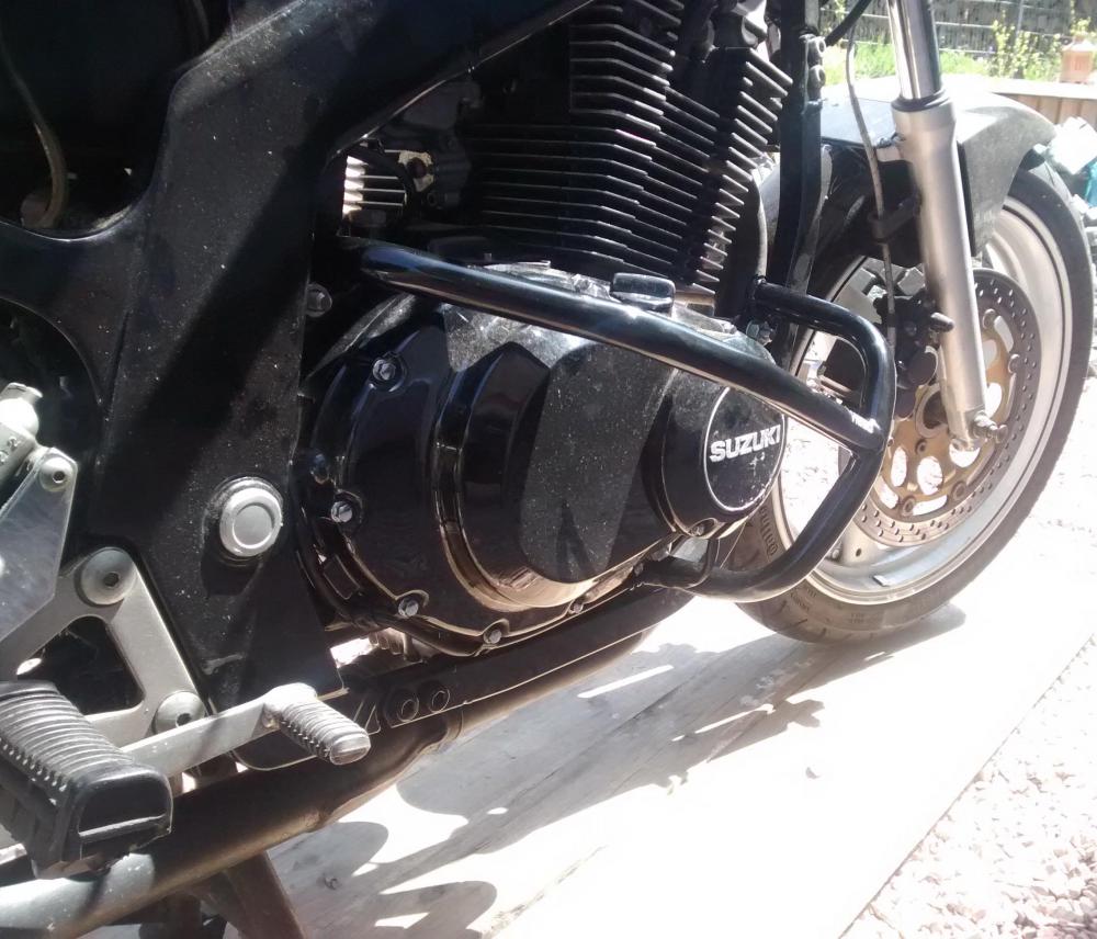

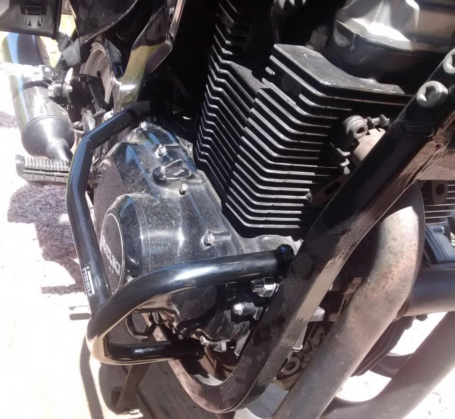

Servus.

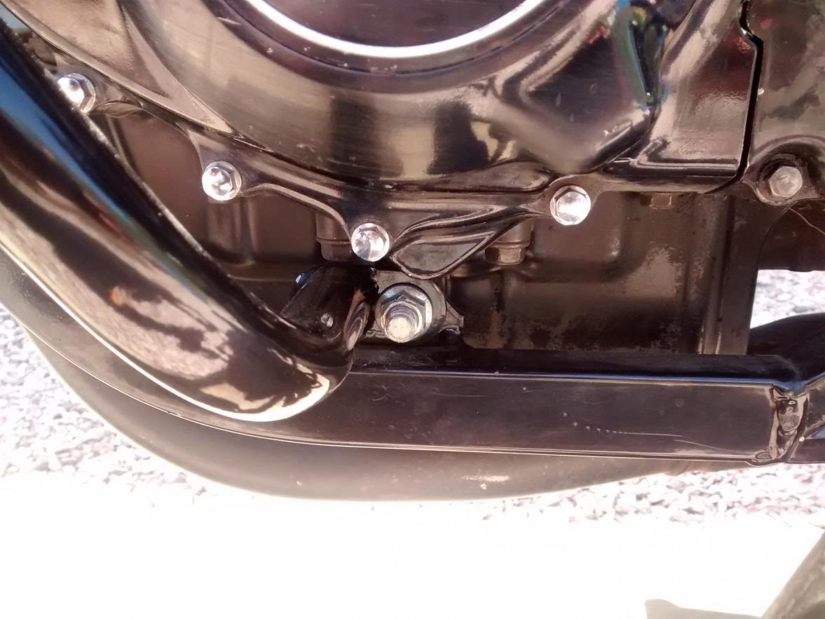

Als erstes Modding sollte meine GS einen Sturzbügel erhalten, um kleinere Ausrutscher und Vandalismus abzumildern.
Bezogen habe ich die Bügel von Heed selbst über 3...2...1.... Heed versendete schnell, leider über die unzuverlässige GLS - so erreichte mich der Bügel erst im zweiten Anlauf.
Im Päckchen befinden sich der zweiteilige Bügel, zwei Gewindestangen und eine Einbauanleitung auf englisch und polnisch.
Die zwei Gewindestangen ersetzen jeweils den langen vorderen und den kurzen hinteren Motor-Halter.
Der dritte Haltepunkt von Motor und Bügel wird durch die alte vordere Stange versorgt, was aus der englischen Anleitung so nicht hervorgeht.
Grundsätzlich ist der Einbau problemlos und die Bügelhälften ohne Verzug auf die Gewinde zu setzen. Die beiden oberen Haltepunkte werden dann mit 17er Muttern befestigt. Der untere macht etwas Mühe, da ich ein wenig an der Mutter herumfeilen muss, sodass sie passt. zuvor liegt die Halteöse zu nah an der Stange. (Vgl. Foto)
Ist alles an seinem Platz und angezogen, bestätigt sich der erste Eindruck einer sauberen Verarbeitung. Der gepulverte, daumendicke Bügel trägt nicht sonderlich dick auf. die Pulverbeschichtung und die Schweißpunkte sind topp.
Wie widerstandsfähig die Bügel gegen Umfaller und Stürze sind und wie gut sie der Witterung wiederstehen, muss sich nun zeigen.

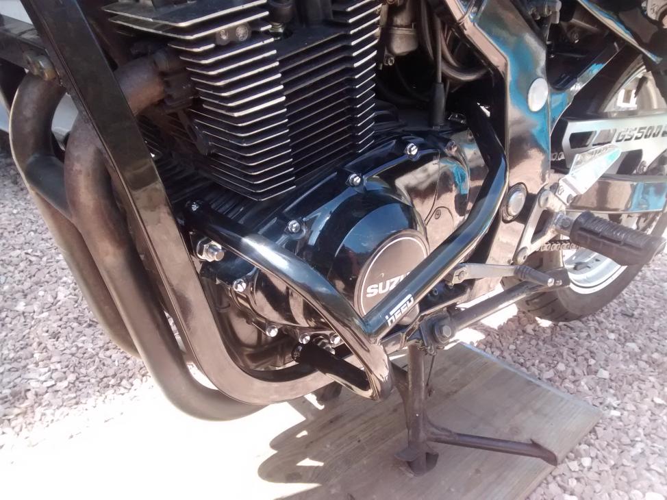

Die meisten Sturzbügel für die GS sehen so aus - Kunststück, die nehmen auch alle die Motoraufhängung als Stütze.
Anbei noch ein paar mehr Fotos.
