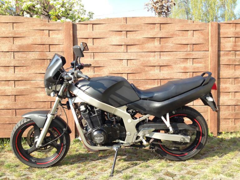

Also ich habe das ganze Motorrad mit schwarz mattem PlastiDip versehen und kann auch nach Ausfahrten positiv drüber schreiben.
Sollte mal wo ein "Loch" entstehen, einfach Dose schütteln, aufsprühen und das "Loch" ist geflickt. Die Ausbesserung erkennt man nicht, das Material schmiedet sich nahtlos an das vorhandene! Noch bin ich sehr zufrieden und für Maske, Tank, Heck und Front hab ich 2 Dosen gebraucht!
