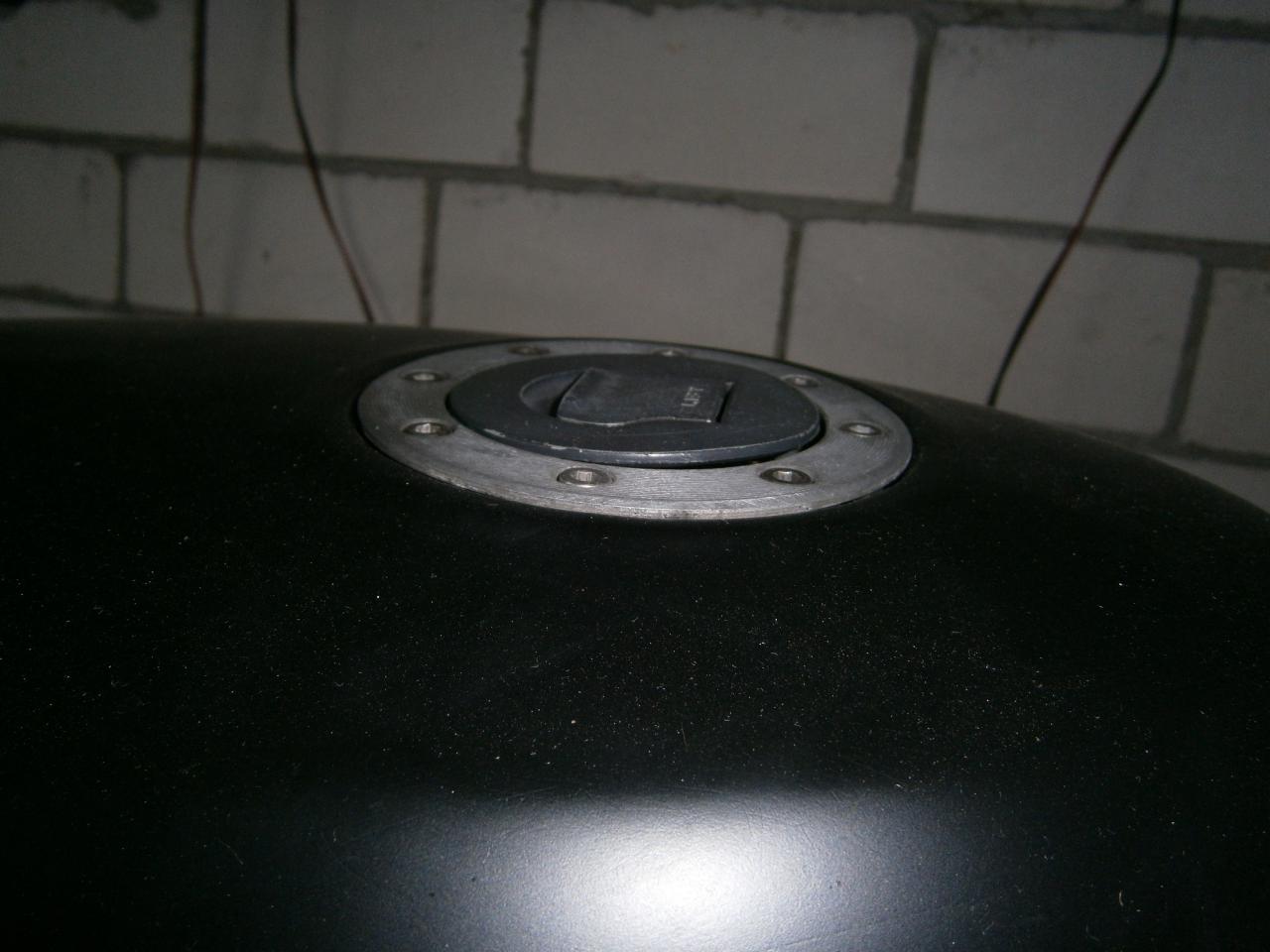

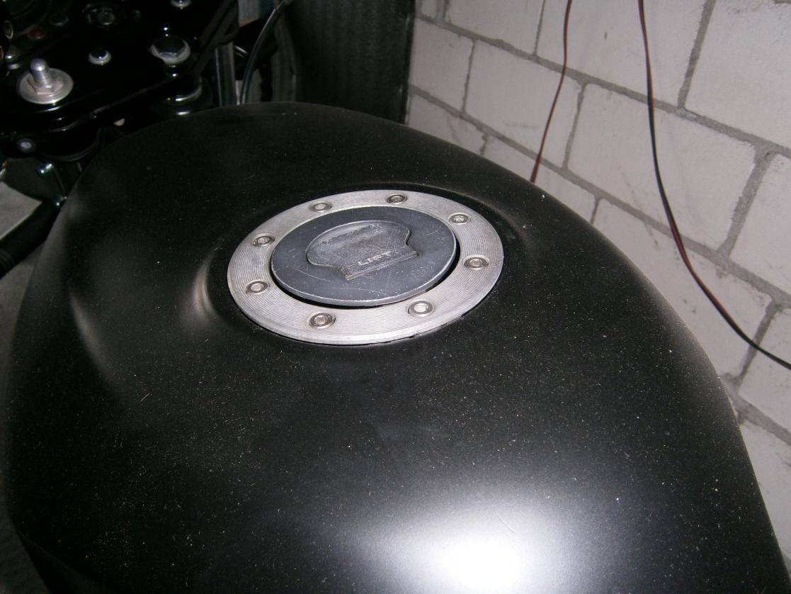

Alt 02.07.2014, 21:02:34   #4
liegt am Schloss da die Tankdeckelaufnahmen gleich sind:

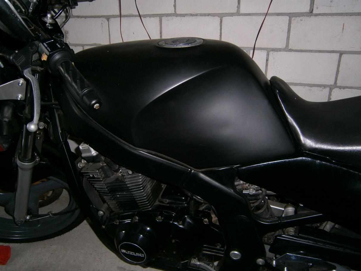

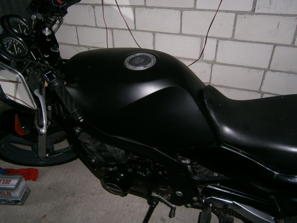

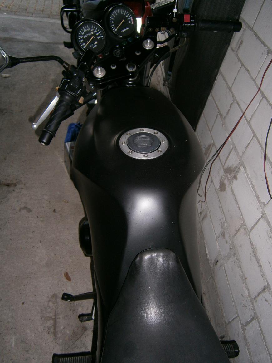

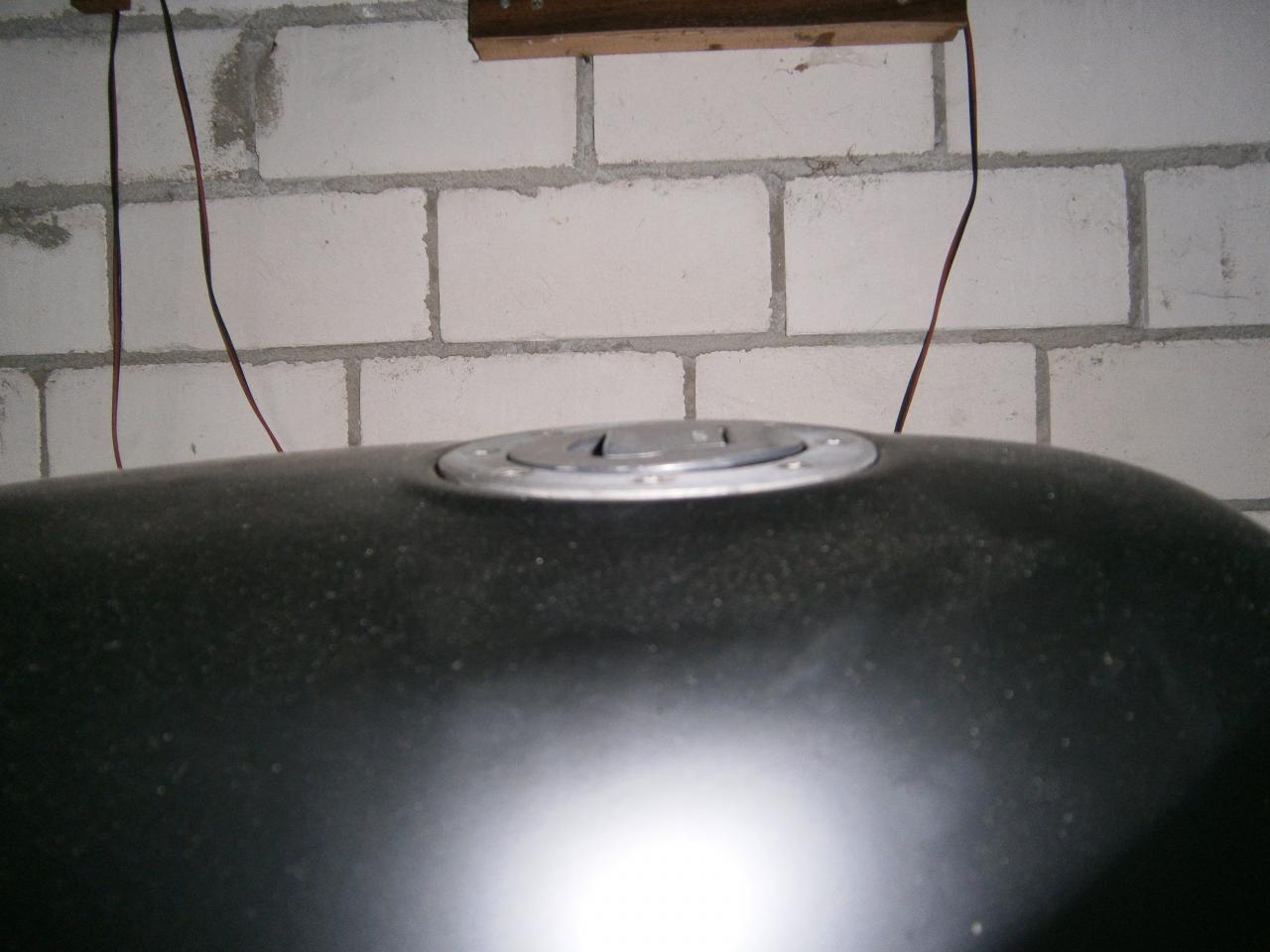

Alt 04.07.2014, 07:13:52   #8
Rennsocke
Registriert seit: 02.07.2014
Beiträge: 13
Soooooooooooooo auf gehts in die nächste Runde .
Beim zumachen auf den Tankdeckel drücken mache ich immer, bei dem muss man sogar recht viel Kraft aufwenden.
Der Deckel selber ist etwas verbogen und nach aussen Gewölbt.
Hier sind die Fotos, hoffentlich hilft das etwas Licht ins dunkle zu bringen =)

Alt 04.07.2014, 08:34:37   #9
Sieht verbogen aber original aus.
Mach mal noch ein Bild vom offenen Tankdeckel.

Alt 04.07.2014, 14:58:12   #11
Thom
Für mich sieht das aus, als wenn jemand versucht hätte den Tankdeckel rauszuhebeln. Das Dingen ist komplett verbogen. Sieh dich nach einem Gebrauchten um und wechsel den. Alles andere ist verschenkte Zeit.
