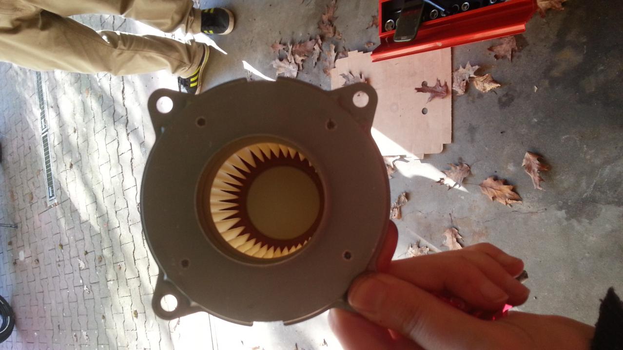

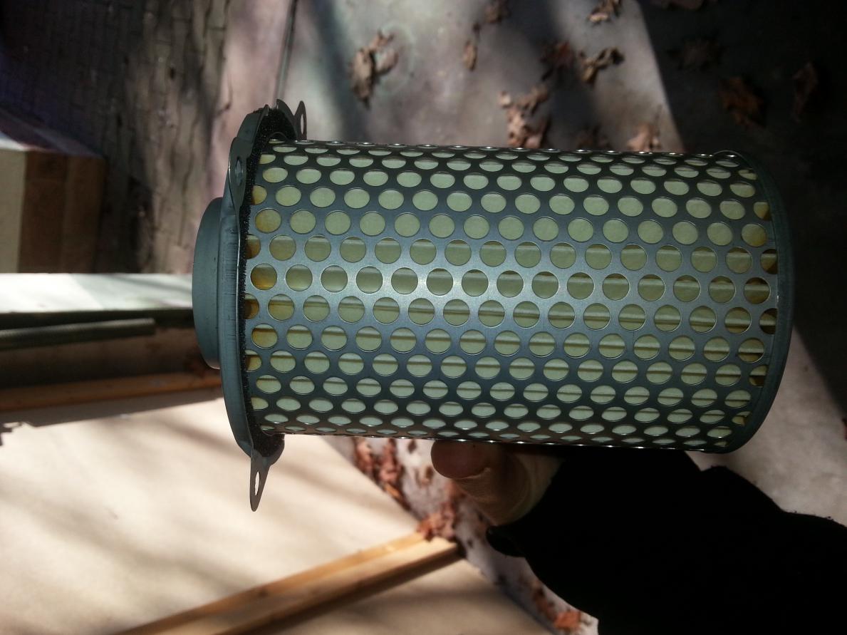

So. Also lag wohl doch am Luftfilter. Mit dem alten originalen läuft sie wie eine 1
hab auch generell das Gefühl das sie mehr Leistung hat jetz wieder.
hier nochmal die Bilder vom neuen(falschen)

Sieht richtig aus.
Sieht der Alte von der Bauform (vor allem der Blick ins Innere) genauso aus?

Der schaut schon richtig aus....
Das Problem ist wohl das billigere Filterpapier - schaut am Foto schon dünner aus als der Originalfilter......und damit ist der Saugwiderstand geringer - fatal an einer K4.....
