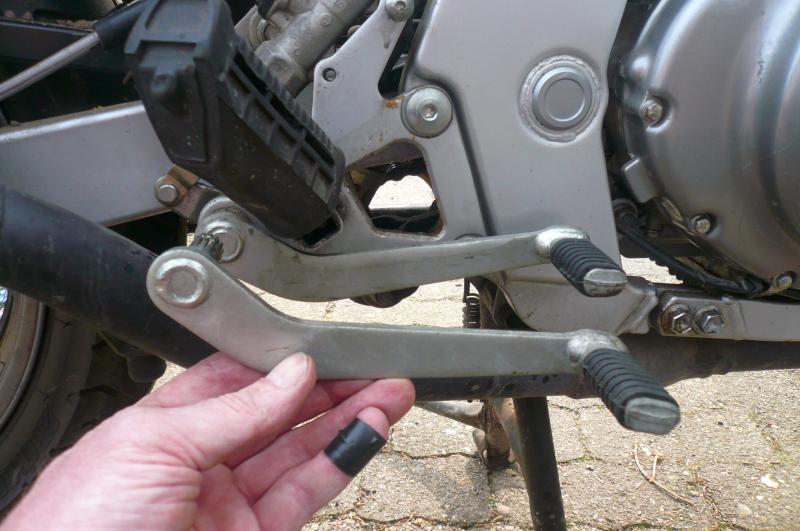

Hallo Leute
Bei der gestrigen Tour war mir aufgefallen, daß der Fußbremshebel vorn sehr tief stand
und ich dadurch mit der Fußspitze schlecht an das Pedal kam.
Der Versuch, es über das Gestänge vom Bremszylinder einzustellen brachte keinen Erfolg,
ebenso war ein versetzen der Achse um einen Zahn nicht möglich, da die Verzahnung recht grob ist.
Mehr aus Neugierde habe ich dann ein anderes Pedal angebaut und siehe da, es steht vorn deutlich höher.
Entweder ist es etwas anders gekröpft, oder die Achse ist anders eingeschweißt, auf jeden Fall
steht dieses Pedal vorn jetzt ca. 2 cm höher und ist für den Fuß deutlich angenehmer.
Gruß Wolf

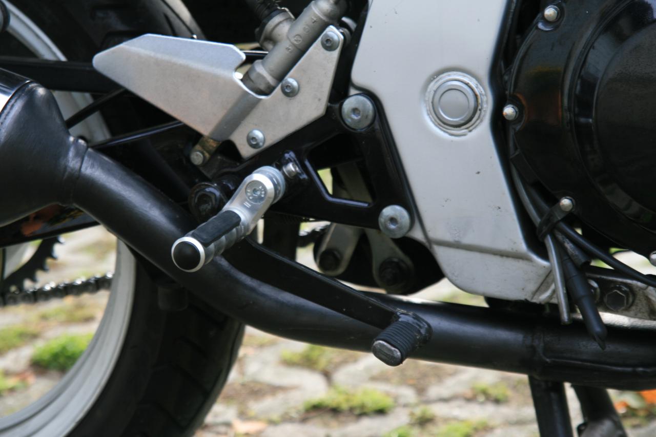

Ich habe bei der Montage meiner anderen Rasten (Vario) das alles neu eingestellt, also in "angenehmer" Stellung neu verschweißt. Ich musste sogar die Achse des Hebels verlängern, da die Rasten etwas weiter außen sitzen.

Hallo geko
Jau,...Rasten etwas tiefer wäre bei mir auch noch mal eine Aktion.

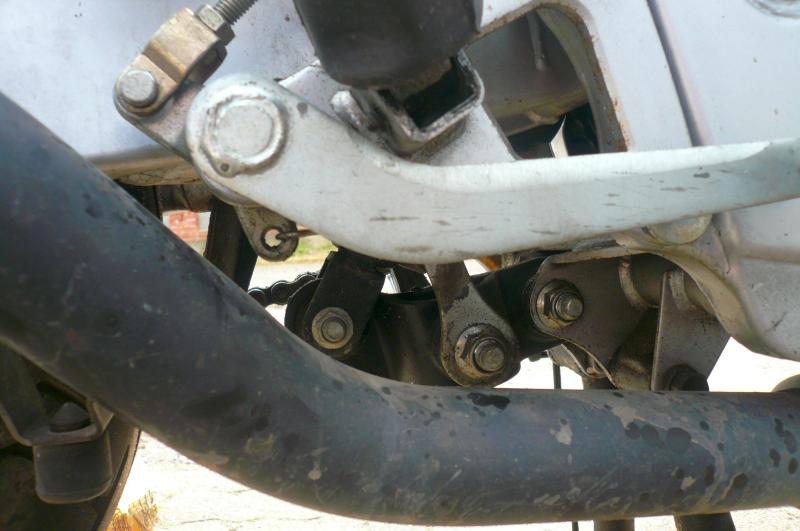

Hinter dem Fußschutz der Rasten ist ne Klemmung mit Verzahnung (Schraube/Mutter M6) am Gewindestab zur Pumpe.

Die Stellung solltest du vorher markieren, damit du dann nicht rumprobieren musst.
Da kann man den Hebel auch "zahnweise" einstellen, ist aber sehr grob, wie hier schon geschrieben; versuchen kannste es ja trotzdem erst mal.
Lass das Biegen/Richten aber einen Fachmann machen, nicht dass dir der Hebel bei voller Kraft/Vollbremsung abbricht!
