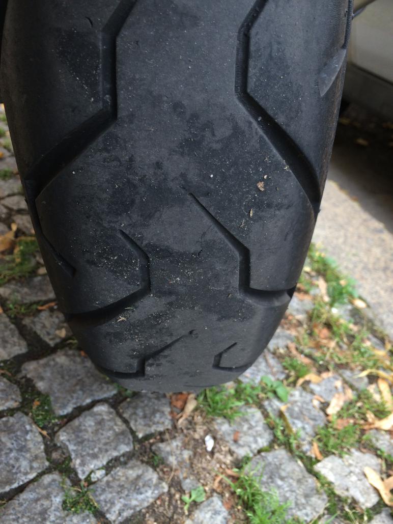

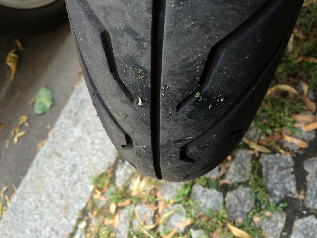

Moin Moin,
ich hab da nen Problem. Ich bin letztes Jahr mit ner Bandit gefahren und die GS hatte ein Jahr Pause, vielleicht isse ja auch nur bockig. Jedenfalls dieses Jahr die GS wieder angemeldet.
Ab ca. 140 km/h fängt der Lenker an zu schlagen. Das fühlt sich so an, als wenn man abwechselnd ganz schnell rechts und links am Lenker zieht.
Fährt man zügig durch eine Kurve, egal ob rechts oder links, fängt der Lenker auch an zu schlagen und die GS eiert durch die Kurve, das gibt nen ordentlichen Schreck.
Das lässt sich schwer beschreiben. Unterm Strich auch so, wie ab 140 km/h auf der Graden.
Wenn ich beim Spurwechsel im ganz spitzen Winkel nen weißen Strich erwische, gibt´s auch schon ne Rückmeldung vom Fahrwerk mittels kurzem Wackler, was aber schon immer so war.
Sicher fährt die Bandit anders, aber Lenker schlagen oder durch die Kurve eiern hat sie noch nie gemacht.
Was hab ich bis jetzt schon gemacht?
Vorne ist eine andere Felge drin, da die Alte starken Höhen- und Seitenschlag hatte. Die "Neue" läuft lt. Suzimensch rund. Der Reifen ist ca. 2 Jahre und 10 tkm alt und sieht noch gut aus.
Am WE hatte ich die Gabel zum Ölwechsel draussen. Verbaut sind Wilbers progressive Feder mit 15er Öl und 125mm Luftpolster.
Das Lenkkopflager habe ich auch noch eingestellt, kein Spiel und der Lenker geht ganz leicht ohne Rastpunkte von links nach rechts.
An der Schwinge habe ich durch wackeln auch kein Spiel finden können.
Luftdruck vorne 2,25bar und hinten 2,5bar, Reifen Maxxis Promaxx Street. Sicher nicht die Besten aber bisher lief sie damit.
Der Reifen hinten ist eckig gefahren, was vielleicht das Eiern in der Kurve erklärt, aber das Problem beim Geradeaus fahren auch?
Was sagen Eure Glaskugeln? Vielleich doch das LKL?

Hi Wurli,
Der HR ist aber arg eckig und ich tippe daher auch auf Diesen als Ursache...

Es war der Hinterreifen. Klingt komisch, ist aber so . Nu rennt sie wieder.

Hallo, toll für dich das du die Ursache gefunden hast. Was mich interessieren würde, wie kann es zu einer derartigen Form kommen?

Falls Du den eckigen HR meinst, bin nen "Geradeausfahrer"
Bei der Bandit hab ich nen Zwei-Komponenten Reifen drauf (Michelin Pilot Power 2CT), der ist auch an der Verschleißgrenze noch rund .

Hallo, ja den meine ich. Muß man da nicht 5000 km geradeaus fahren und das möglichst noch auf der Autobahn damit man richtig Abrieb hat? Sowas extremes habe ich noch nicht gesehen....

Das hatte ich so "extrem" bei meinem ersten BT45 auch. War mein Zweitfahrzeug und bin eig nur zur Arbeit damit gefahren.
