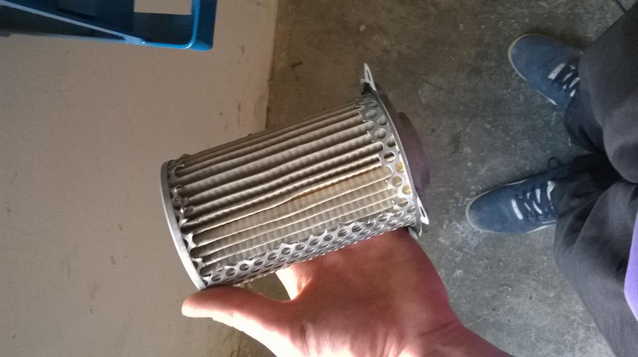

Hallo leute ich habe seit 3 Tagen eine Gs 500 e BJ 95
Habe sie gekauft wurde angeblich entdrosselt.
Heute habe ich mal den Luft filter Ausgebaut und gesehen das der gepfuscht ist siehe bild. Könnte dass das Problem sein ?????

Ich behaupte mal, dass das Lochblech nur für die Stabilität des Zylinders zuständig ist. Ein teilweises Entfernen bringt nicht mehr Luft. Aber wenn so hirnlos rumgefuscht wurde, möchte ich nicht wissen, was da noch alles gefuscht wurde.
Ich frage mich aber, wieso man ein Motorrad kauft, welches nicht ordentlich läuft.
Ansonsten Vergaserreinigung, Undichtigkeiten, ect. nach FAQ abarbeiten.

Na, hoffentlich weißt du dann auch, welche Drossel verbaut war und wie diese entfernt wurde. Wenn falsche Teile entfernt/eingebaut wurden, wird das nix.
Bei der 95er sind serienmäßig Drosselblenden in den Vergaserstutzen am Zylinderkopf und größere Hauptdüsen verbaut.
Teillastruckeln deutet auf eher zu mageres Teillastgemisch hin.
Die offenen Versionen benötigen oft Luftfilter mit weniger Luftdurchsatz da sie insgesamt magerer abgestimmt sind.
Bei Arbeiten an den Vergaserstutzen werden oft keine neuen O-Ringe eingebaut, dann kann es passieren, dass dort Falschluft gezogen wird.
Das kann alles für sich zu solchen Symptomen führen, wie du sie beschreibst.
Ich würde mal einen neuen Luftfilter einbauen.
Aber erst gucken, welcher für eine ungedrosselte 95er GS passt. Da gibts verschiedene.

neue düsen rein neuen luftfilter und neue kerzen sie läuft wie am ersten tage
