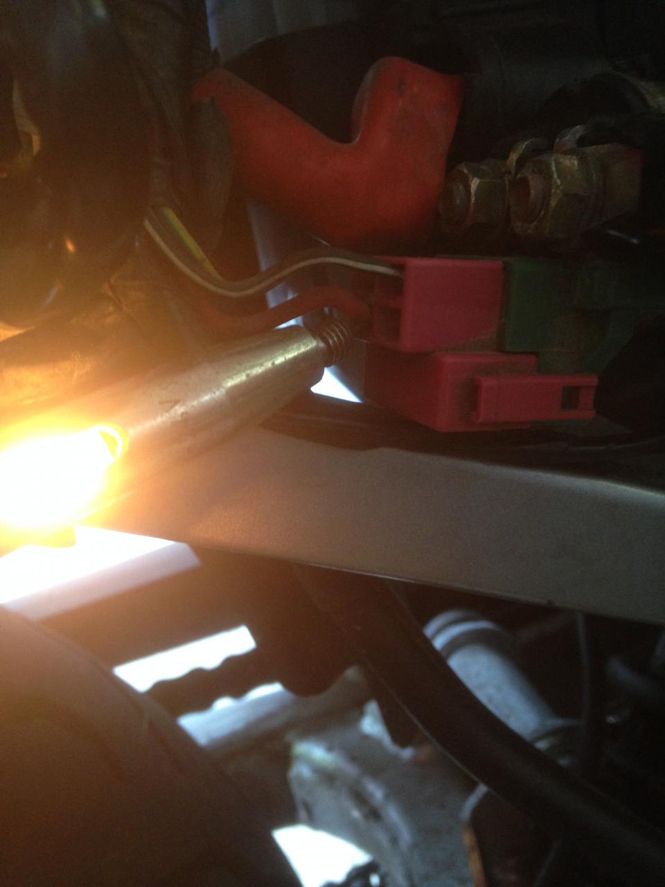

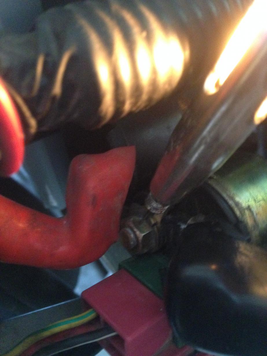

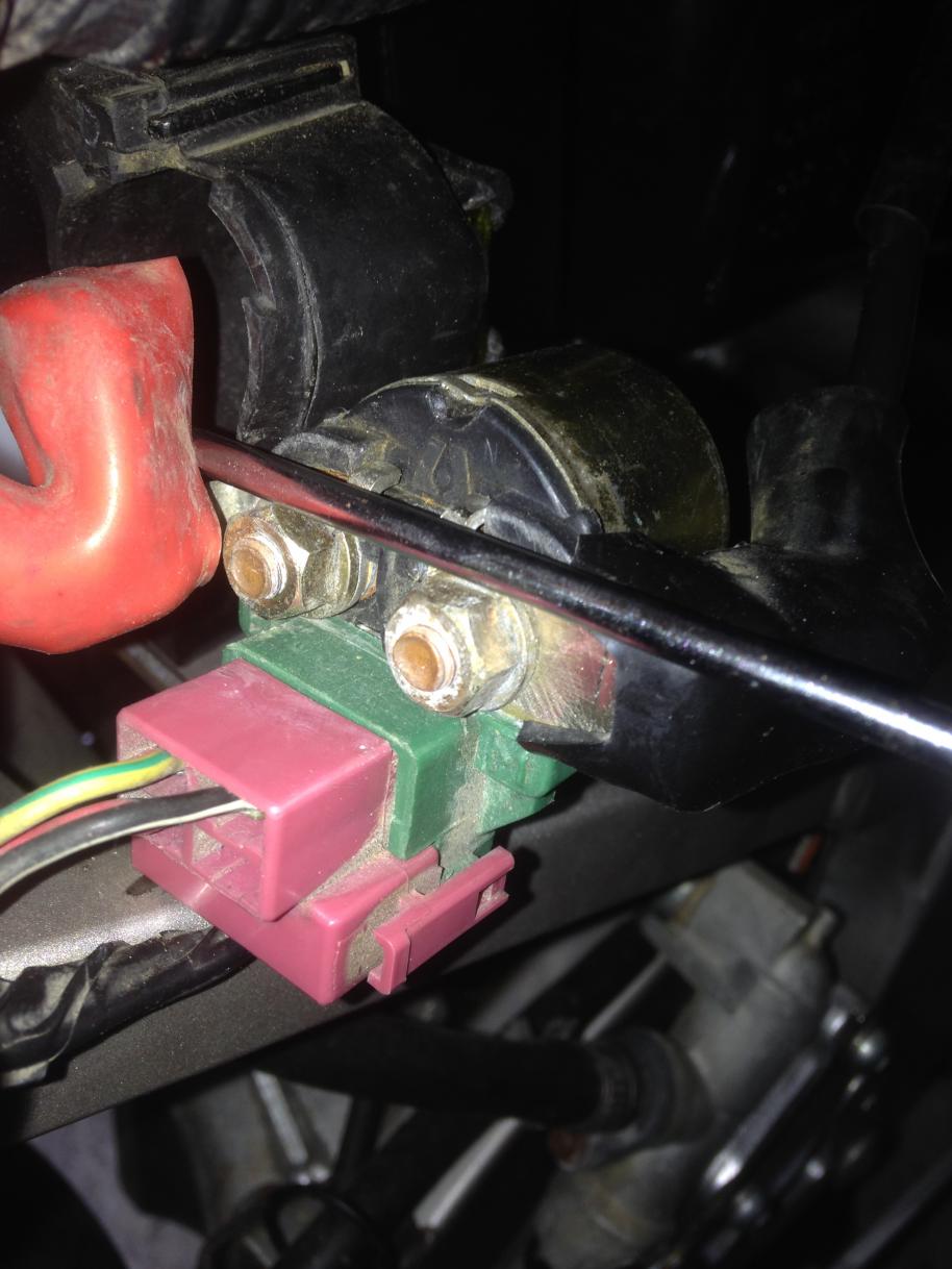

Hab jetzt mit dem Durchgangsprüfer mal nachgeschaut. Wenn ich mit Masse ganz normal auf die Batterie gehe und mit dem anderen Ende auf das Rote kabel hab ich Strom drauf und auf dem roten Anschluss am Relais hab ich Strom drauf.
Wenn ich die 2 Kontakte überbrücke (ich hoff ich hab die 2 genommen, die Ihr meintet) funkt aber nichts und das Moped macht auch nichts. (3 bilder im anhang)

Ja, das sind die richtigen Anschlüsse. Da sollte eigentlich ein größerer Strom fließen. Der Stromkreis ist nicht abgesichert.
Meiner Meinung nach, müsste dann eine Unterbrechung im Starterstromkreis vorliegen.
Entweder ist der Startermotor doch hinüber oder irgendwo in der Leitung ist der Wurm drin.
Relais prüfen habe ich doch schon beschrieben.
Bau das Relais aus und mach das nicht mit einer Prüflampe sondern einem Durchgangsprüfer/Ohmmeter. Die haben eine eigene, interne Stromquelle und prüfen, ob in dem Bauteil Durchgang vorhanden ist.
Du musst nur die Steuerspule an die 12 V-Batterie anschließen.
Mit der Prüflampe bist du immer auf die Bordspannung angewiesen und wenn du parallel zu dem Bauteil misst, hast du immer Duchgang, du musst die Bauteile mit der Prüflampe in Reihe messen.
Mit dem Duchgangsprüfer/Ohmmeter kannst du das stromunabhängig messen.
