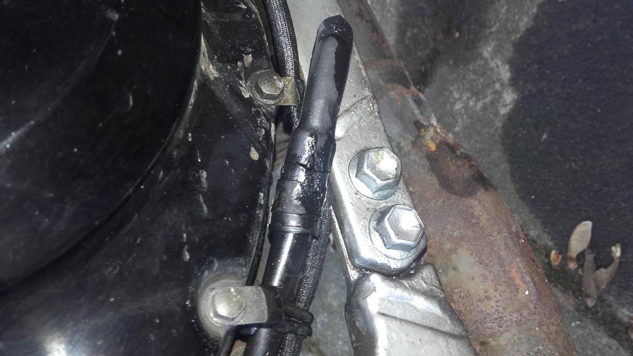

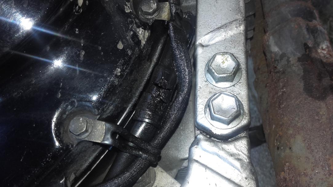

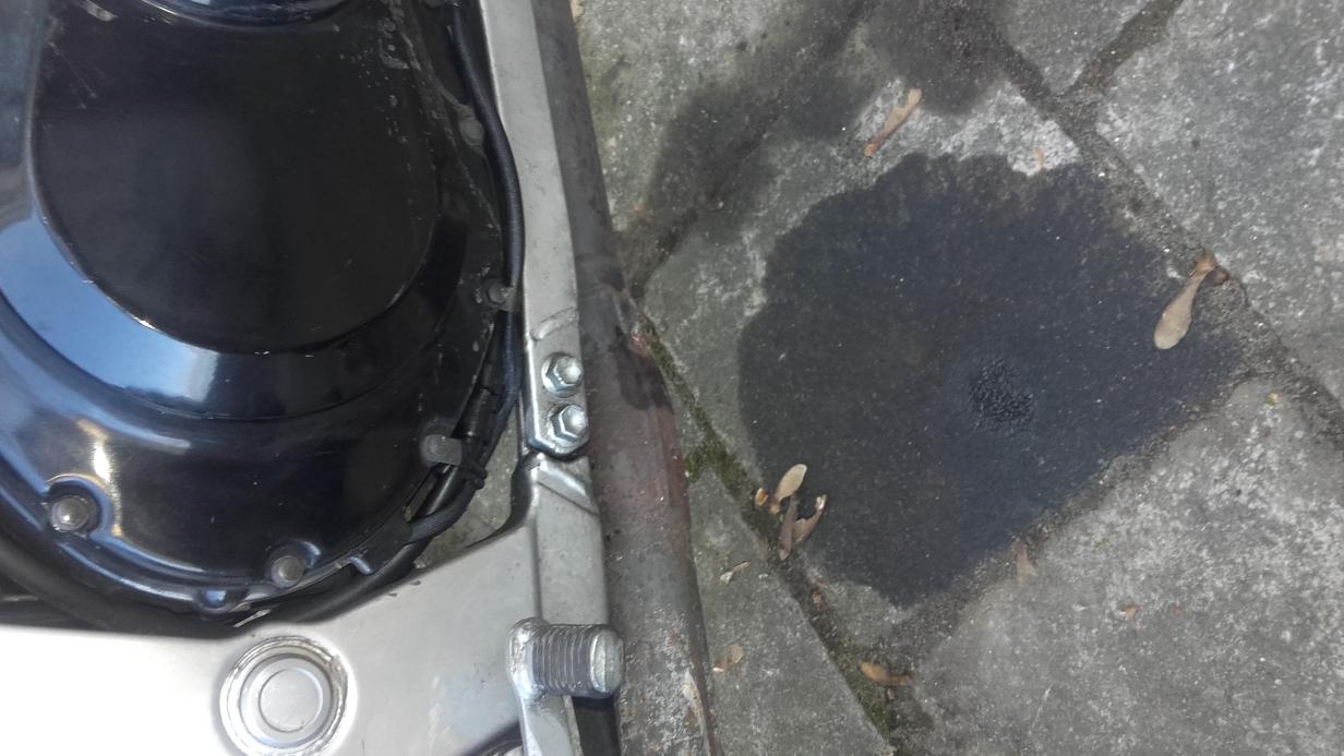

ich wollte bei dem schönen Wetter grade 'ne Runde drehen, da ist mir aufgefallen das sich eine Sprit-Pfütze unter meinem Motorrad gebildet hat.
Dann hab ich nachgeschaut und gesehen, dass das im Anhang als Bild zu sehende Schlauch Stück/Ende gerissen ist und leckt.
1. Was soll ich machen?
2. Was ist das für ein Schlauch?
3. Hat sich jetzt ein sehr großer Schaden gebildet?
4. Wieso endet er blind?
Ich danke euch für eure Hilfe!

Nicht fahren und nicht mehr starten!
Das ist der Ablauf vom Luftfilterkasten.
Prüf deinen Ölstand... wenn der gestiegen ist hast du Benzin im Öl.
Die Fehlerkette ist vermutlich folgende: dein Benzinhahn ist defekt oder stand auf pri. Außerdem ist ein Schwimmernadelventil im Eimer. Damit kann das Benzin in den Luftfilter und in den Motor laufen. Wenns in den Motor läuft kommts ins Öl und das verliert die schmierenden Eigenschaften. Riecht dann auch nach Benzin.
Prüf deinen Ölstand. Wen der gestiegen ist dann wechsel Öl + Filter. Dann nimm mal den Tank ab un prüf deinen Benzinhahn. Dann Vergaser raus und Schwimmernadeln prüfen/ersetzen.

Der Schlauch soll da gerade runter hängen und nicht so an den Motor gebunden sein. Auch ist die Endkappe kaputt, die ist unten am Ende geschlitzt und ist ein Ventil. Wenn die Endkappe kaputt ist, kann da Falschluft gezogen werden, was wiederum zu einem schlechten Motorlauf führen kann.

Mach dir über den Stöpsel erstmal keine Gedanken und kümmer dich um die Schwimmer.
Wie gesagt es handelt sich bei dem Stöpsel lediglich um den Ablauf des Luftfiltergehäuses..
Theoretisch kannst du den Schlauch auch ganz verschließen (Stöpsel rein) und den regelmäßig per Hand öffnen um ihn zu entleeren(So ist es bei meiner neuen Bandit vorgesehen).
