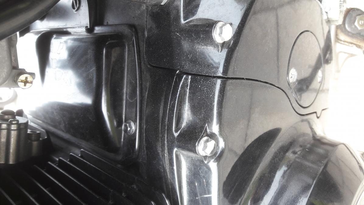

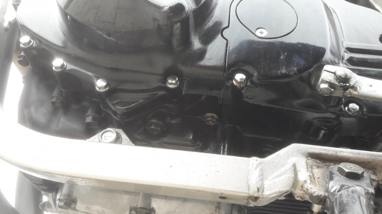

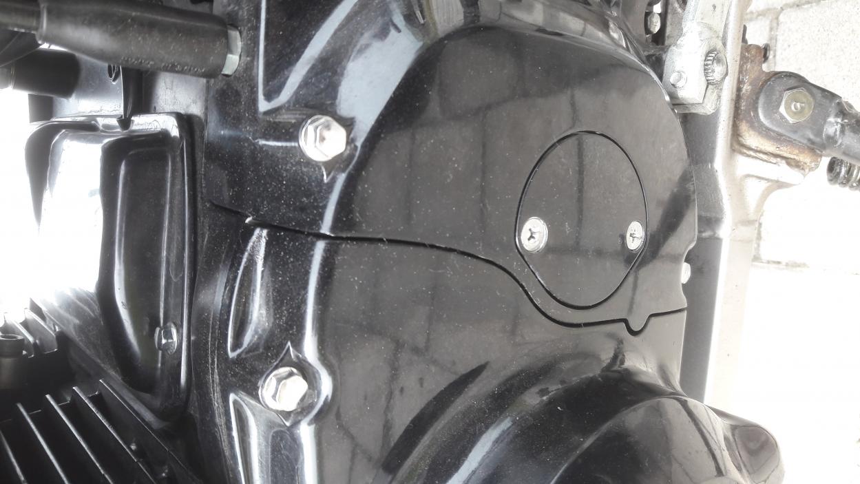

Servus aus Niederbayern. Das ist mein erster Post aber sicher nicht der letzte . Ich hab mir als Zweitmotorrad jetzt ne GS 500 bj 1994 gegönnt und bin damit voll zufrieden. Wollte sie ja eigentlich schon als mein erstes Motorrad vor 13 Jahren, dann habe ich aber doch lieber die kawa KLX meines Bruders genommen.
An der GS habe ich jetzt aber ein Problem. Es tritt an der linken Seite am Motor (wenn man drauf sitzt Links) Öl aus. Da ich jetzt nicht der grösste Schrauber bin wollte ich mal nachfragen bei euch Profis was das sein könnte. Es suppt eigentlich doch recht ordentlich. Ich hoffe ihr wisst was.
Mfg Berne 31 Jahre

Schalthebel runter und die Ritzelabdeckung weg. Dann säubern und den Dichtring der Kupplungsdruchstange erneuern.
Danach wieder zusammenbauen.

Wenn du Glück hast ist es auch nur die schiere Menge an Kettenschmiere hinter der Abdeckung die hier raus drückt.
Ich würde zunächst mal nur hinter der Abdeckung ordentlich sauber machen und dann schauen ob es sich gibt. Wenn nicht, dann weiter mit dem Tipp von Jim: Simmerring der Kupplungsdruckstange erneuern.
Öl musst du dazu soweit ich weiß nicht ablassen. Wenn du die Druckstange rausziehst siehst du ja, ob da was kommt (dann wieder rein mit der Stange )

Druckstangensimmerring ist es meistens, kann aber auch von der Schaltwelle oder Getriebeausgangswelle kommen.
So oder so musst du erst saubermachen um es zu lokalisieren.
(ein Essstäbchen eignet sich gut, den Schmodder rauszukratzen ohne Lack zu zerkratzen)
