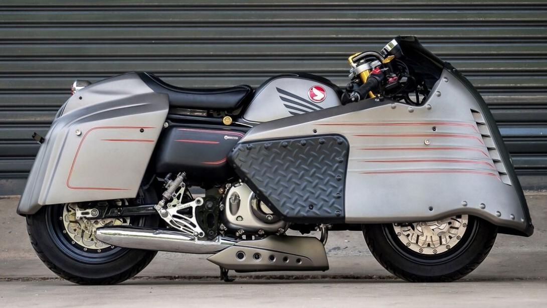

Oh, ich habe auch mal gewechselt. Von einer 2-Takter MZ zu einer GS500E. Da bediente ich mal versehentlich die Kupplung falsch und es klapperten die Zahnräder im Getriebe der GS500E! ... war aber nicht defekt!
Du bist Lokführer? Da gab es eine Verkleidung, siehe Bild. Die war für eine Honda Monkey 125, für die GS500 gibt es die aber leider nicht.
.....Gruss auch Lokführer mal vor langer Zeit!?
