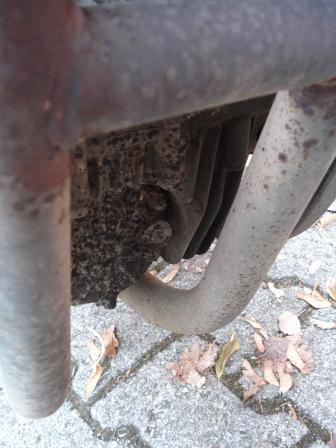

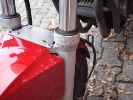

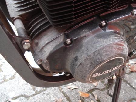

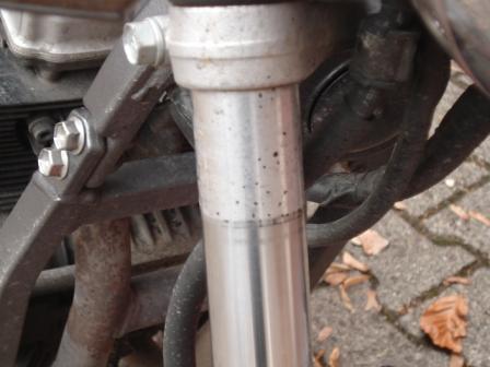

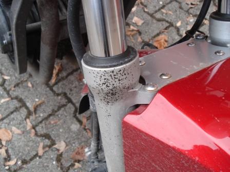

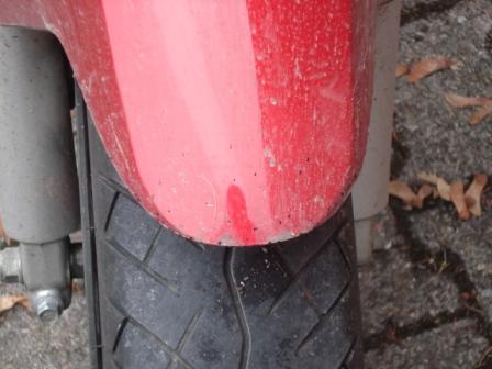

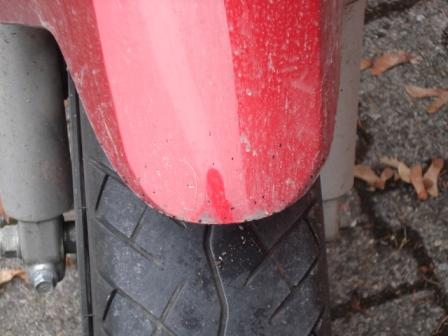

ich war heute in Friedrichshafen auf der Motorrad-Messe. Als ich wieder daheim angekommen bin, habe ich zufällig bemerkt, dass meine Hose und meine Stiefel in Höhe des Schienbeins über und über mit kleinen Tröpfchen Öl (es war schwarz) übersät war. Desweiteren habe ich eine (Öl-?) Spur auf dem Motorblock gefunden. Außerdem sind noch an der Gabel und am Frontfender Spritzer mit diesem schwarzen Etwas. Auch auf dem Ölfilterdeckel, wie mir scheint.
Nun ja, da stellt sich doch die Frage: Woher kommt das? Ist noch nie aufgetreten.

bis auf das letzte Bild sieht das doch sehr danach aus, dass da vor dir jemand rumgesaut hat oder der Dreck von der Straße hochgespritzt ist.
Woher sollen die Spritzer von vorn sonst kommen

Schau dir mal den Ölmessstab deiner Maschine an , wenn das Öl da genauso dunkel sein sollte , würde ich es wechseln .
Mit ziemlicher Sicherheit ist das Öl auf deiner Vorderrad Abdeckung aber nicht von deinem Moped .

Standard Re: Ölaustritt?
Würd ich auch sagen... aber an dem letzten bild würd ich vllt doch ma nachgucken wo das herkommt... das könnte nämlich von dir sein!

Woher kann das Öl am Motorblock stammen?
Möchte es, wenn möglich, so schnell es geht reparieren.

man erkennt leider nicht viel Nützliches auf den Bildern.
Um wenigstens grob zu wissen, woher Öl kommt (sofern das überhaupt der Fall ist), solltest du den Motor mal richtig putzen, sodass er sauber und trocken ist.
Dann kannst du nach einer Fahrt sehen ob und wo Öl aus ner Dichtung leckt.
Dann machste davon ein paar Fotos und stellst die hier rein.

auf dem letzten bild sieht man das das öl an der vorderseite der gabel ist. daher müsst das schon mit ziemlichem druck rausgespritzt sein um dahin zukommen, vor allem gegen der fahrtwind
würd mich mal saugwurm anschließen und sagen das war jemand vor dir
