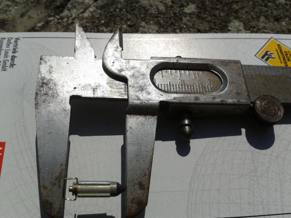

Ein Bild sagt mehr wie Worte Klicke auf die Grafik für eine größere Ansicht
Name:	20190822_142505 - Kopie.jpg
Hits:	547
Größe:	98,8 KB
ID:	28774 16,8 mm bei verschlissenem Teil, einer 92er.
Ich denk, den Hinweis auf Sprithöhe und Dichtung der Schwimmerkammer kennst Du.

Herzlichen Dank für das Bild. Hat mir sehr geholfen. Meine eingebaute ist in der tat genauso lang.. Ich fürchte ich habe hier irgendwo einen Denkfehler..
Ich schau gerade nochmal in die Angaben des Werkstatthandbuch´s. Eigentlich gibt es da wenig falsch zu verstehen.. Gemessen wird von der Dichtfläche des Vergasers, zur Oberkante des Schwimmers.. Zumindest interpretiere ich die Zeichnung so.
