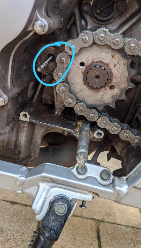

die Kupplung meiner gs-500 Bj.2001 ging seit dem Kauf im November 2018 immer schwerer, trennte ordentlich, aber forderte einiges an Unterarmmuskulatur.
Ich beschloss heute den Kupplungszug zu tauschen, bemerkte aber abgesehen davon, dass meine Maschine nach der Aktion nicht mehr ansprang keinen Unterschied.
Nun habe ich zwei Probleme, Kupplung ist immer noch schwer zu ziehen + Gs geht nicht an .

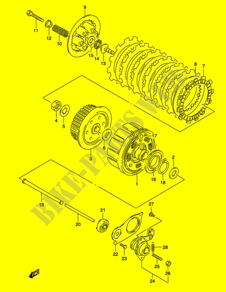

Ich als "Neu-Schrauber" hatte keine Ahnung woran das liegen könnte und schaue mir den Ausrückmechanismus an. Ich sehe eine Stange(Abb. 1), welche sich eindrücken lässt, ziehe diese folglich heraus, merke aber nachdem ich sie wieder hineingesteckt habe, dass diese sich nicht mehr eindrücken lässt.
Nach ein wenig Recherche glaube ich herausgefunden zu haben, dass es sich hier um die Kupplungsdruckstange handelt. Meine Vermutung ist, dass die Nr. 21 auf Abb.2 vorher auf der Druckstange Nr. 20 war, jedoch nach dem herausziehen, "runtergerutscht" ist und nun den Kontakt zur Druckstange (Nr19) blockiert.
Da ich nicht mehr als Basiswissen über die Funktion einer Kupplung besitze, wollte ich fragen ob ich mit dieser Vermutung richtig liege, was ich tun kann um das Problem zu lösen, warum meine Maschine nicht anspringt und woran es liegen könnte, dass meine Kupplung so schwer geht.

21 kann nicht auf 20 rutschen und dadurch 19 blockieren!

Upsi hab mich im Bild vertan. Habe das richtige nun als Anhang. Hast du eine Ahnung warum ich die Druckstange dann nicht mehr eindrücken kann ?

Danke für den Tipp, habe drumherum sauber gemacht. Der Bolzen geht rein, nur habe ich einen Festen Widerstand und keinen Federnden. So wie ich das auf der Abbildung der Kupplung sehe, gibt es 2 Kupplungsdruckstangen.
Meine Befürchtung ist, dass durch das herausziehen der einen Kupplungsstange, sich ein anderes Teil dazwischen geschoben hat und nun den Kontakt zur Kupplungsstange 19 blockiert.
Da fällt nichts zwischen. Der Widerstand ist einfach der Punkt, wo die Schnecke den Druck auf die Kupplung ausübt.
Hast du die Schnecke mal angeguckt, ist die vlt furztrocken und schwergängig?
