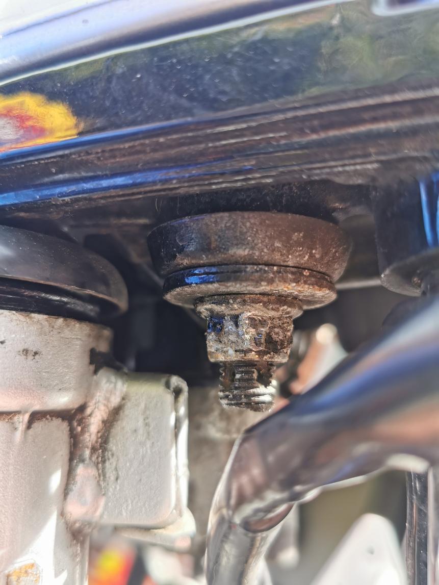

Ich hab nun ne Ratsche mit 14er Nuss kriegen können. Nun habe ich aber das Problem, dass sich dort alles mit dreht und auch eher abrutsche und es noch schlechter mache (also noch mehr beschädige) . Irgendwelche Tipps wie ich das umgehen kann?

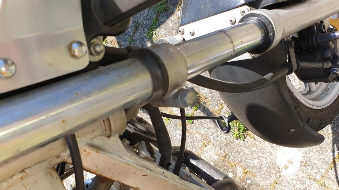

/edit: ich habe mal die Schrauben hinzugefügt (sollten ja die sein lul) und vielleicht sieht man ja in was für einem Zustand die bereits sind.
Hits:	831
Größe:	106,5 KB
ID:	29493   Klicke auf die Grafik für eine größere Ansicht
Hits:	809
Größe:	105,2 KB

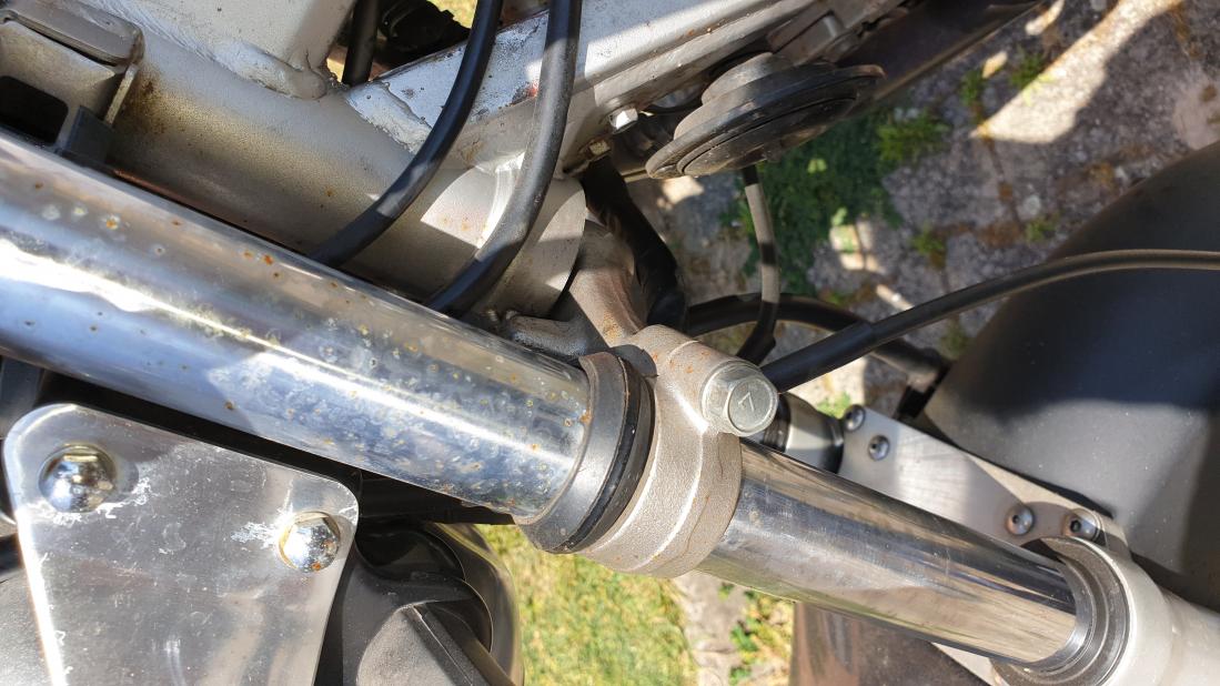

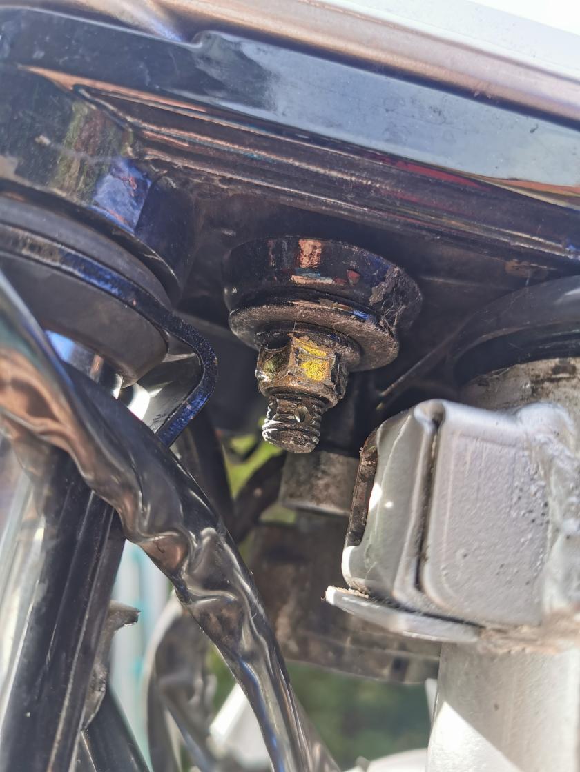

Alt 02.06.2020, 14:34:55   #14
Beiträge: 7.387
Das sind die falschen Schrauben!
Nimm mal die hier:
