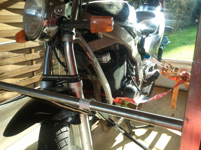

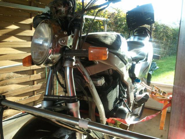

Nun denn, seit letzer Woche hab ich meinen Lappen und passenderweise landete ich Gestern im Graben. Ich war zu schnell und irgentwann ging mir die Straße aus.. ich habs dann mit der Wiese daneben versucht und es hat auch die ersten paar Meter funktioniert bis ich dann auf einmal durch die Luft geflogen bin.. Glücklicherweise kam ich dank Schutzkleidung mit ein paar Schürfwunden davon. Später stellte sich herraus dass ich einen dieser Plastik-Begrenzer mitgenommen hatte, der im hohen Gras versteckt war. Bei der Kollision werde ich wohl so ca. 50-65 Km/h drauf gehabt haben bin mir aber nicht sicher. Die Maschine rutschte dann noch ca. 5 meter auf dem Gras.

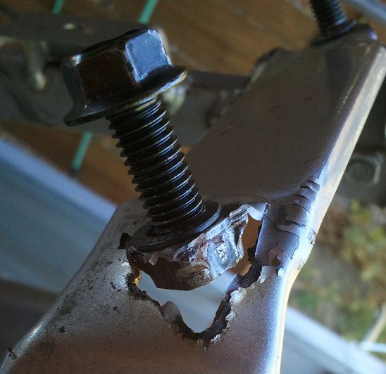

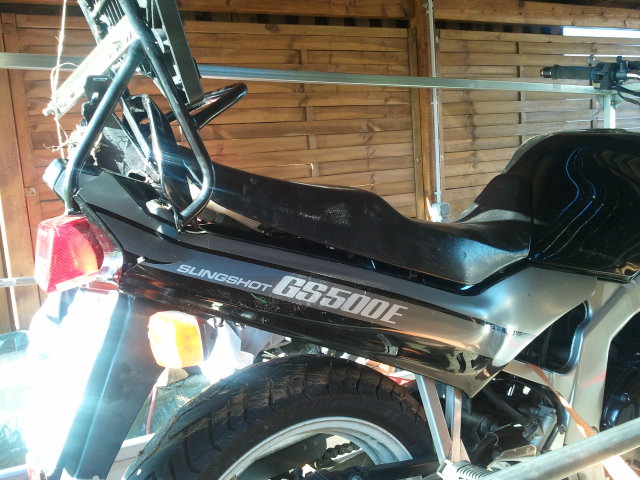

Meine eigentlich Frage ist nun ob in dem Falle eine neue Gabel mit Lager reicht oder ob damit zu Rechnen ist, dass der rahmen sich verzogen hat (Haarrisse etc.). Im ersteren Fall bräuchte ich wohl neue Amaturen, Spiegel und vielleicht ein neuen Scheinwerfer. Die Seitenteile sind auch zersprungen da die "Kontermuttern" im Hauptrahmen vom nach oben gebogenen Gepäckträger rausgerissen wurden. Zur Not ließen sich diese zurückbiegen und wieder festschweißen.
Mittlerweile habe ich das heck demontiert und den Tank abgenommen und nach Augenmaß scheint der Rahmen nicht verzogen zu sein.
Die Maschine ist von 1990, hat knapp 25tkm gelaufen und mich 1000 Euro gekostet.
Was meint ihr dazu? Lohnt es sich überhaupt die Kiste zu reparieren oder sollte ich sie besser zerlegen und die Teile verkaufen?

Ich würd an deiner Stelle mal davon ausgehen, dass der Rahmen einen wegbekommen hat. So wie das Heck aussieht hat er dort mit Sicherheit was abbekommen. Aber auch dem Rest vom Rahmen würde ich nicht mehr trauen. Einen Rahmen kriegst du gebraucht relativ günstig - Eine Vermessung deines Rahmens würde ein Vielfaches davon kosten. Auch wenn er optisch noch gut aussieht kann er (und wird er bei dem Schaden wohl auch) trotzdem erhebliche Beschädigungen davongetragen haben.
Neuer Rahmen, Telegabel, Lenkkopf, Cockpit, Lampe, Verkleidungsteile und sicherheitshalber wohl auch eine Vorderradelge mit neuem Reifen kosten dich schätzungsweise (wenn du nach guten Angeboten Ausschau hällst) 300€.
Wenn nichts weiter kaputt ist kann man darüber nachdenken sie wieder flott zu machen. Der Winter steht ja eh vor der Tür.
Vielleicht findest du ja auch eine günstige Spendermaschine (evtl. mit Motorschaden). So kannst du wenn du fertig bist noch einige Teile wieder verkaufen und kommst vielleicht richtig günstig davon.

Der Rahmen der GS ist schon recht robust, da passiert so schnell nix dran. Den Heckrahmen muss du dir einfach angucken. wenn er verzogen ist oder nach oben geboge, dann siehst du das auch. Guck mal in meine Umbaustory, da ist die kleine vom Aufbau zu sehen, u.a. auch der Heckrahmen schön deutlich.
Ansonsten würde ich sie üben Winter fertig machen, ne GS is schon was feines, vor allem zu Anfang

So wie die Gabel aussieht, sollte man auch den Lenkanschlag am Rahmen (Lenkkopf) genau anschauen.

Ich hab mir den Rahmen mal genauer begutachtet und musste feststellen, dass wie majestic_morpheus schon vermutet hatte der Lenkanschlag aus dem Steuerohr rausgerissen wurde..
Die Strebe im Heck, wo der Soziushaltegriff befestigt ist, ist verdreht und die Schrauben...

Der Lenkanschlag reißt öfters aus den Schweißnähten weil die Verarbeitung nicht so dolle ist.
Das kann man sicher richten. Bis jetzt haben wir in der ganzen Zeit nur zwei Rahmen abgeschrieben. Alle anderen haben wir wieder hin bekommen.

Die Strebe für den Saziushaltegriff ist meiner Meinung nach unterdimensioniert.
Der Griff sieht so aus bzw. ist so massiv und dann hängt der nur an einem so dünnen Blech. Das ist definitiv nicht geeignet auf Dauer die GS daran hochzuheben (das war bei mir der Grund des Einreißens. In der Garage hab ich die immer an dem Griff herumgewuchtet.)
Ist bei mir auch schon gerissen. Ich habs für nen 10er beim Karrosseriebauer um die Ecke schweißen lassen und fass das Ding seither nicht mehr an.
Auch der Lenkanschlag dürfte kein Problem sein. Zur Sicherheit würde ich aber bei der TÜV-Prüfstelle mal anfragen, wie die es gerne hätten (Zertifikat des Schweißers, Fachwerkstatt mit Rechung o.ä.).

Uuuups. Ich pack die GS auch immer am Soziusgriff an und setze das Hinterrad um. Sollte ich dann wohl auch lassen/mit großer Vorsicht genießen
Alt 10.10.2011, 08:05:41   #11
greift lieber drunter an die Gepäckbügel, die sind deutlich stabiler, und es ist auch handlicher
