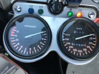

Vielen Dank für Alle antworten
Habe nun 5w Birnen drin
