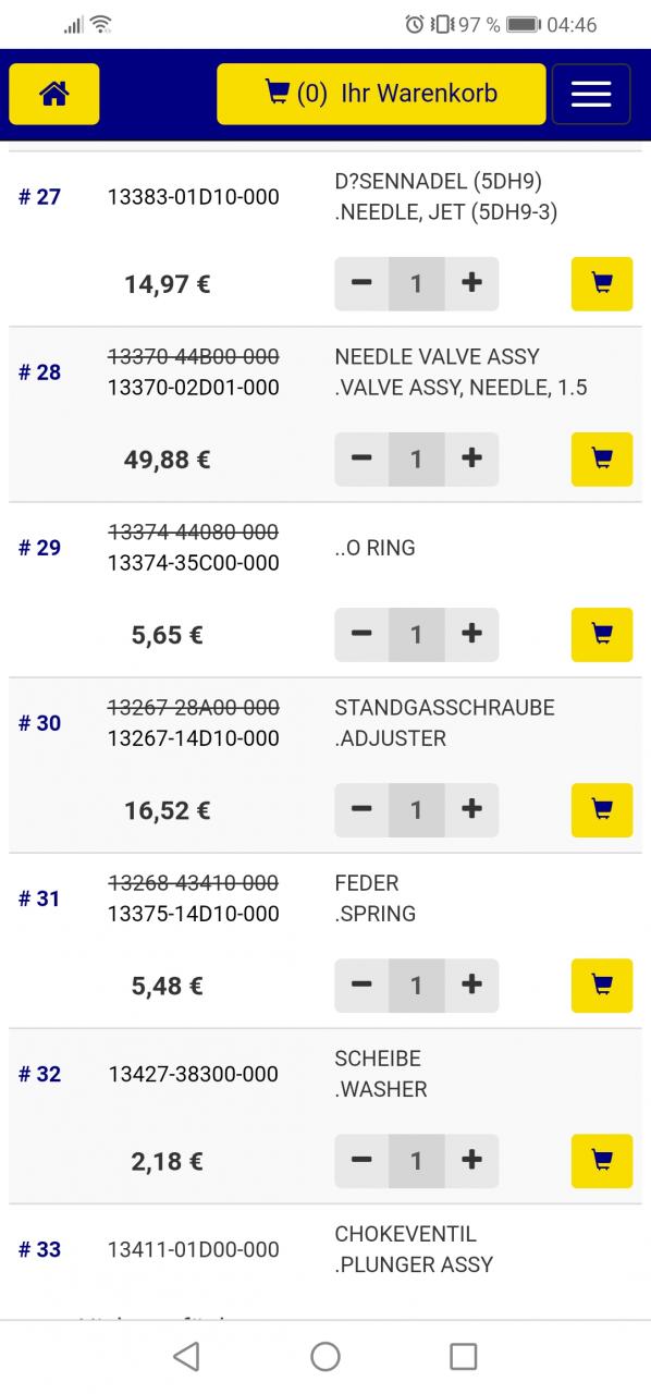

Laut bike-parts-suz.de sind die Düsennadeln von 89 bis 99 identisch.
Hits:	868
Größe:	74,6 KB

Beiträge: 6
Danke sehr, das hilft mir weiter!
AmigaHarry, Du hast Recht - diese Bezeichnung ist zu wage
Ich habe jetzt mal 2 Stück bestellt
Es ist wie gsmattis sagt die 13383-01D10-000 und berichte, wie sie damit fährt.
