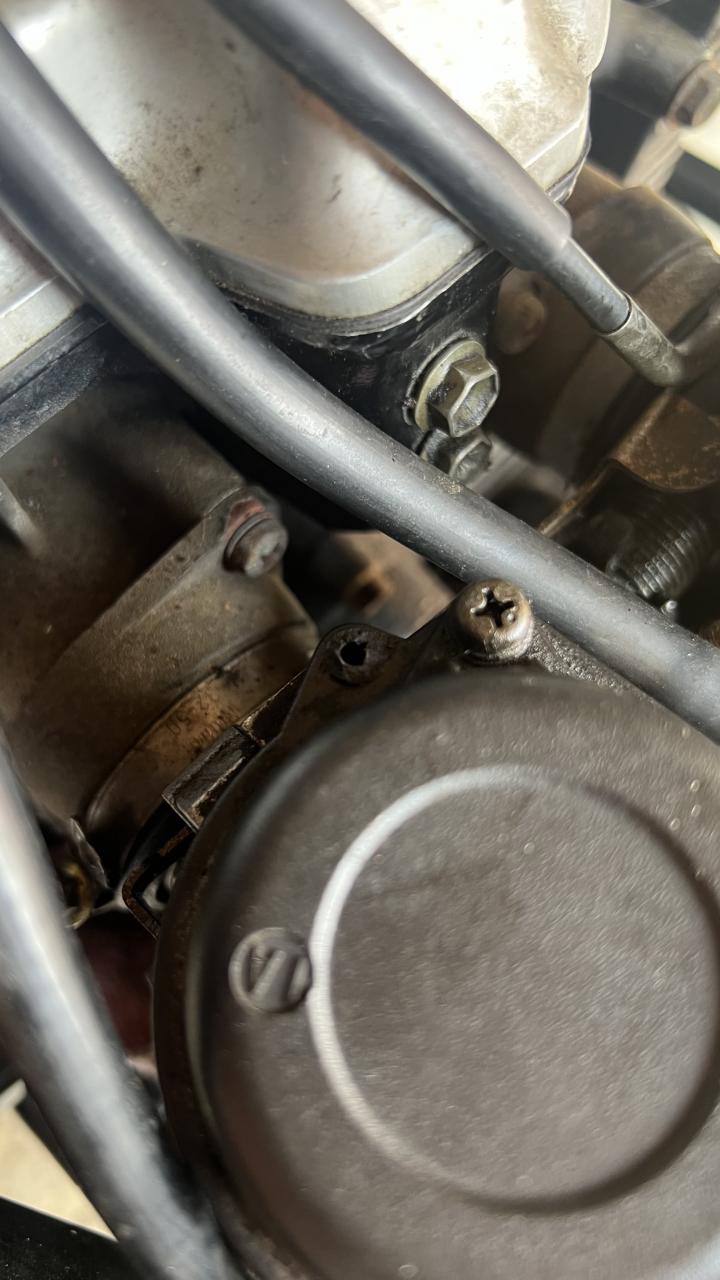

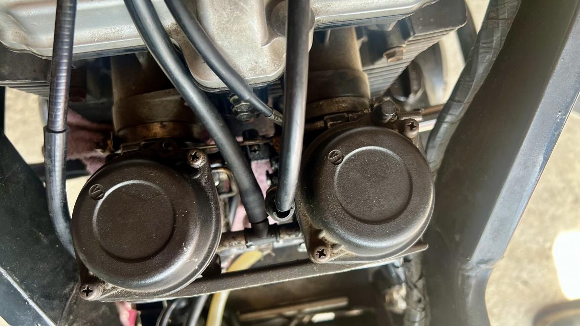

Bin heute da gewesen und hab den Fehler gesucht. Bin denk ich auch fündig geworden…
Bestelle also neue Abdeckungen und dann sollte es wieder laufen.

Guck dir auf jeden Fall dann auch die Membranen (Löcher/Risse) und die kleinen O-Ringe unter den Unterdruckanschlüssen an. Die Membranen rutschen gerne aus den Nuten heraus. Vll. hilft es die mit etwas Mehrzweckfett in die Nuten zu "kleben". Beim O-Ring des Ölfilterdeckels funktioniert es jedenfalls.

Ja werde vorsichtshalber vergaserkits bestellen das ich was da hab zur Not. Bei den startversuchen lief auch Benzin aus dem Überlaufschlauch

Dann ist da noch mehr im Argen. Wer hat denn die Vergaser gereinigt und wann?
Alt 21.06.2023, 18:29:12   #11
Beiträge: 1.037
Keine Ahnung. Glaub der vater hat sie mal selbst gereinigt aber denke mal nen Reparatursatz hat er nicht benutzt

Hab den Deckel getauscht und auch alle Dichtungen am Vergaser.
Und Siege da sie läuft
