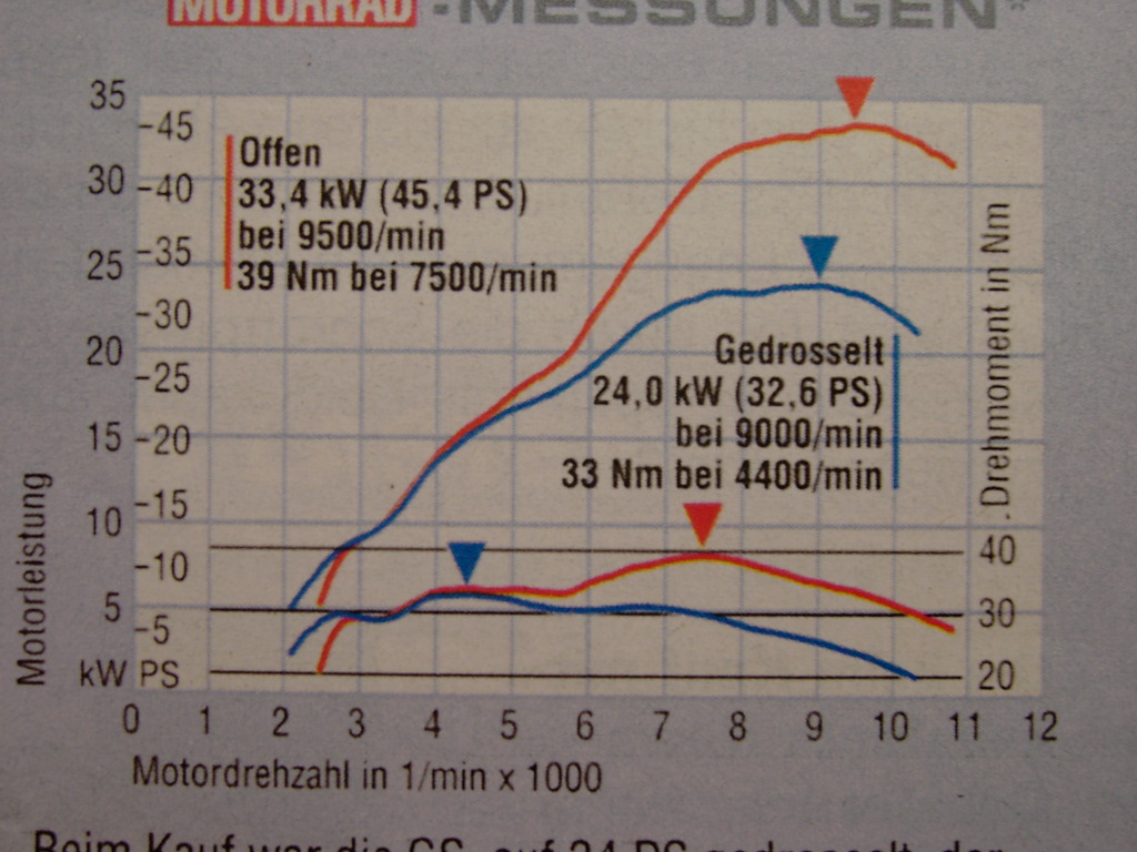

Vielleicht hilft dir das ja weiter:
[attachment=0:381n7l6f]PICT0364.JPG[/attachment:381n7l6f]
(Quelle: MOTORRAD)

JA, das Diagramm spricht für sich. Habe mich bis jetzt kaum mit Motorrädern beschäftigt. Bin bis vor kurzem überzeugter Rollerfahrer (125ccm) gewesen :P . Habe meine Meinung nach 1000 km in 3 Wochen (bei dem Wetter!!) sehr schnell geändert.
Die GS 500 F ist ein richtiges Spaßmotorrad, leider nur mit 34 PS.

So krass, wie es die Kurven malen, fühlt es sich nicht an. Auf der Autobahn merkt man den Unterschied in der Höchstgeschwindigkeit. Gedrosselt ist bei 150 km/h Schluss. Offen kann man bei 160 km/h aber auch nicht mehr von Beschleunigung sprechen.
Also dir wird es nicht auf einmal die Arme lang ziehen. Das ist wie bei einer Grafikkarte, die statt 6 fps nun ihre 9 bringt. Wem die Leistung gedrosselt zu wenig ist, dem wird sie auch offen zuwenig sein.
