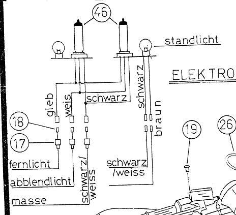

und iwie sieht das auf meinem Schaltplan aus, als wären beide Lampen bei abblendlicht geschaltet, eig. sollte da doch nur einer an sein? (hab ich zumindest bisher gedacht..?)
[attachment=0:3yjch4op]__aaa.JPG[/attachment:3yjch4op]
darf ich das eigentlich, ich meine noch im Hinterkopf zu haben, dass das warum auch immer nich ganz legal sei?
Danke schonmal, LG,

Die Sicherung hab ich einfach in die Zuleitung zum 2. Abblendlicht gesetzt. Es ist einfacher, für TÜV etc. die Sicherung rauszunehmen, als das Kabel zu kappen.
Zitat von verbali
... aber dann tritt in der Regel das Problem auf das bei den Scheinwerfen nur ein Reflektor eine Prüfung als Abblendlicht hat, und der andere als Fernscheinwerfer geprüft ist. Das müsstest also auch noch umbauen.
Bei der Five Stars mit Doppelscheinwerfer sind beide reflektoren gleich (2 x HS4). Bei der Eliptic hast du genau das beschriebene Problem. Geht nämlich nicht.
