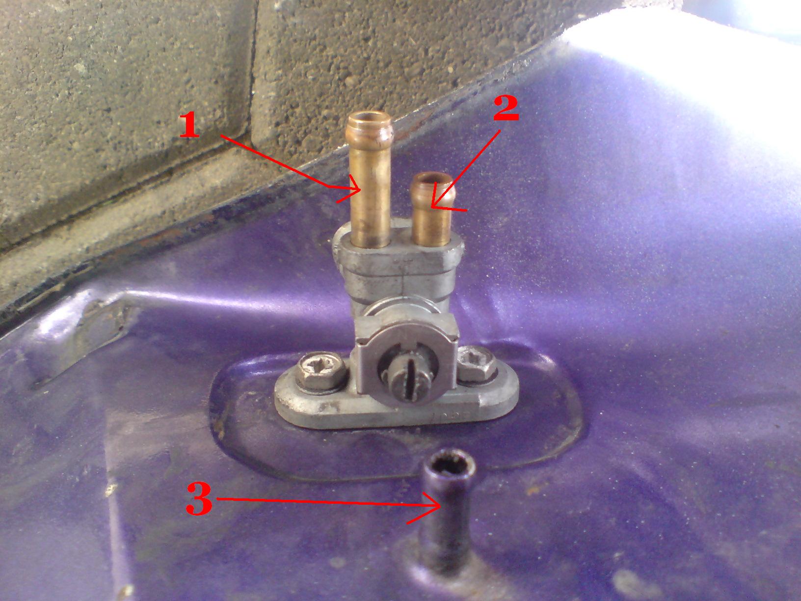

Servus Leute,
ich baue zz eine gs 500 neu auf sprich neu lackieren usw.
doch leider habe ich da beim zerlegen was übersehen
und zwar wie der tank mit den schleuchen richtig angeschlossen werden muss.
kann mir da mal jemand helfen
und zwar beim tank
Bild: DSC02306
da geht ja leitung
1: Reserve
2: Sprit
3: geht ins lehre (lieg ich mit der vermutung richtig?)

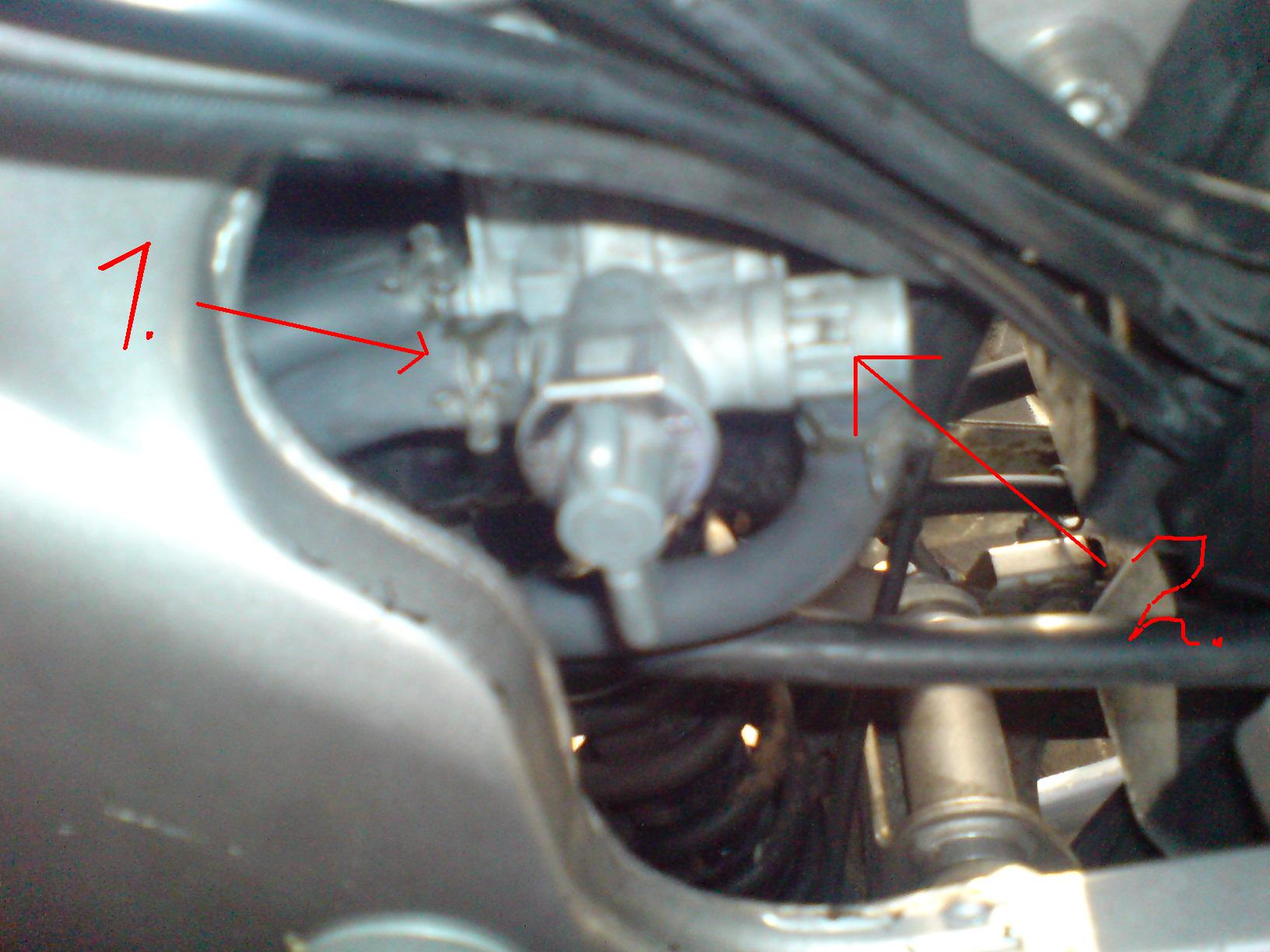

und wie schließliche ich das dann mit dem benziehnhang
Bild DSC02305.JPG zusammen?
ich müsse da eigentlich nur wissen was reserve ist?
1 oder 2?
Könnte mir da jemand helfne?
Mfg Lord
Hits:	1388
Größe:	179,6 KB
ID:	3983   Klicke auf die Grafik für eine größere Ansicht
Hits:	1328
Größe:	206,4 KB

die 3 geht ins leere, ist der Überlauf

ah lieg ich dann richtig wenn ich
beim unteren bild die nummer 2 auf die nummer 1 des oberen bildes schließe?
Lord ist offline   Mit Zitat antworten
Alt 09.05.2009, 18:55:25   #5
Standard Re: Kraftstoffzuvor (tank) richtig anschließen.
ja
