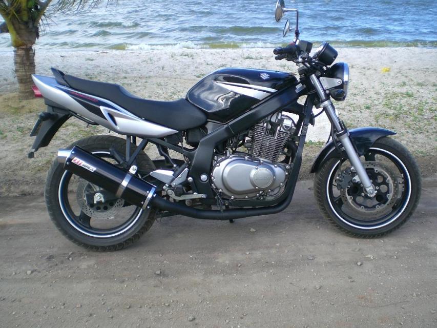

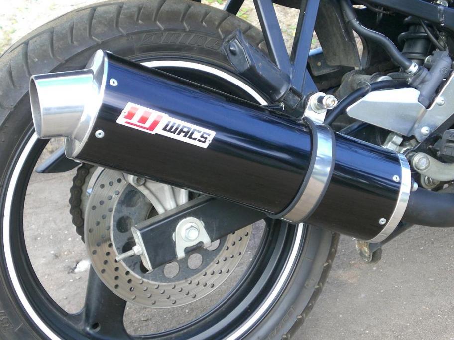

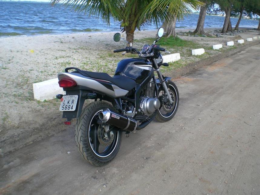

zumindest Fotos hab ich vor 5 min gemacht:

Alt 10.11.2009, 20:10:11   #7
Der Krümmer ist auch neu oder?
Alt 10.11.2009, 20:35:05   #8
Beiträge: 4.218
sieht aus wie der originale nur schwarz angemalt

Kilometer: 5300
Ja, ist ne Komplett-Anlage, allerdings nicht durchgehend (wie original) sondern mit nem Flansch (3 Schrauben) am Endtopf

Alt 10.11.2009, 20:42:19   #10
dann guck mal von vorne auf den Krümmer und zeig mir dass Resonanzrohr!
