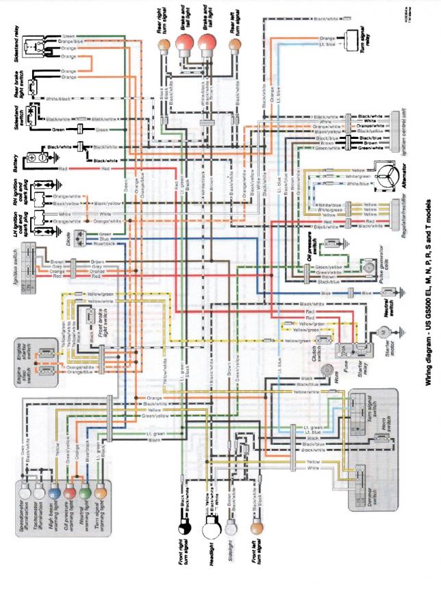

Also vorne ist jedenfalls nix, ich habe in der Lampe schon alle Stecker vom Kabelbaum getrennt und beim Anschließen der Batterie hörte man das Seitenständerrelais klicken. Habe dann (damit ich sehe, ob sich was tut) die Kontrollleuchten wieder angeschlossen und einfach mal versuchsweise Blinkerrelais, CDI und Seitenständerrelais abgeklemmt und wieder Batterie angeschlossen -> Öldruckleuchte ging an.
Scheint so als wäre im Kabelbaum der Wurm drin, oder? ...und ich dachte ich könnt' mich davor drücken
Achja hier nochmal der Anschlussplan, den ich verwende; einige dürften den schon kennen, da der hier aus dem Forum stammt

Also ich habe mal testweise alles an den roten Markierungen abgeklemmt und kurz darauf festgestellt: Es gibt einen Kurzschluss zwischen der roten und der orangen Leitung
Heißt das jetzt Kabelbaum auseinandernehmen und defekte Stelle suchen?

Der Schaltplan ist doch noch recht übersichtlich und schön farbig. Man muss nur schauen, wo die orangen Leitungen hingehen und nachsehen ob es in diesen Bereichen Fehler gibt.
