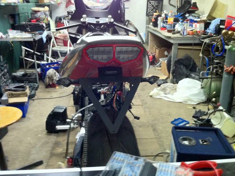

So sehen sie aus, und die sind verdammt hell. Leider hab ich davon kein Bild wie sie leuchten.

Alt 19.01.2011, 17:58:21   #7
musst aufpassen dass die blinker eine leistung von 21 watt haben.
Nur, wenn man das originale Blinkrelais behalten will. Dann fallen natürlich alle LED- und einige Halogen-Blinker weg.
