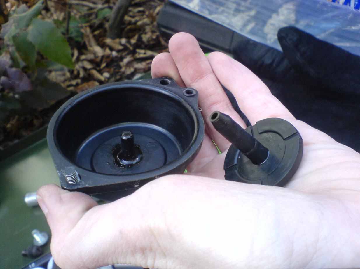

desweiteren hat der vorbesitzer da irgendwelche muttern in den deckel geklebt, sozusagen als abstand (siehe foto)
http://img156.imageshack.us/img156/3442/deckele.jpg

1. Du hast ein US Modell. Da haben die Nadeln nur eine Kerbe. Kannst Du auswechseln. 120er Düsen passt. Die Muttern gehören da aber nicht rein. Im Vergaserdeckel fehlt bei Dir ein ganz kleiner Aufsatz (Originalanschlag siehe Anhang). Daher hat der Spezi die Muttern eingeklebt, damit der Schieber bündig zum Vergasergehäuse anschlägt. Besorg Dir neue Deckel, alles andere ist Pfusch.
3. Die GS rappelt. Könntest mal Ventilspiel kontrollieren. Kann aber auch das Nockenwellenaxialspiel sein. Ist normal.
4. Vergaser machen, dann nochmal probieren.
