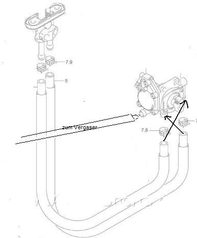

Und noch ne Frage, stimmt folgender Schlauchanschluss?
Ich weiß es gibt eine Anleitung im FAQ aber die ist nur für das alte Modell der neue Hahn hat komplett andere Ausgänge! Wäre super wenn mir jemand sagen könnte ob die Zeichnung passt!

Nach meiner Ansicht stimmt das Alpha-Sports-Bild nicht für das Bj. 2006.
Bei meiner 2006er sieht das so aus:
Hits:	891
Größe:	27,5 KB

super, dass ist doch mal ne antwort
