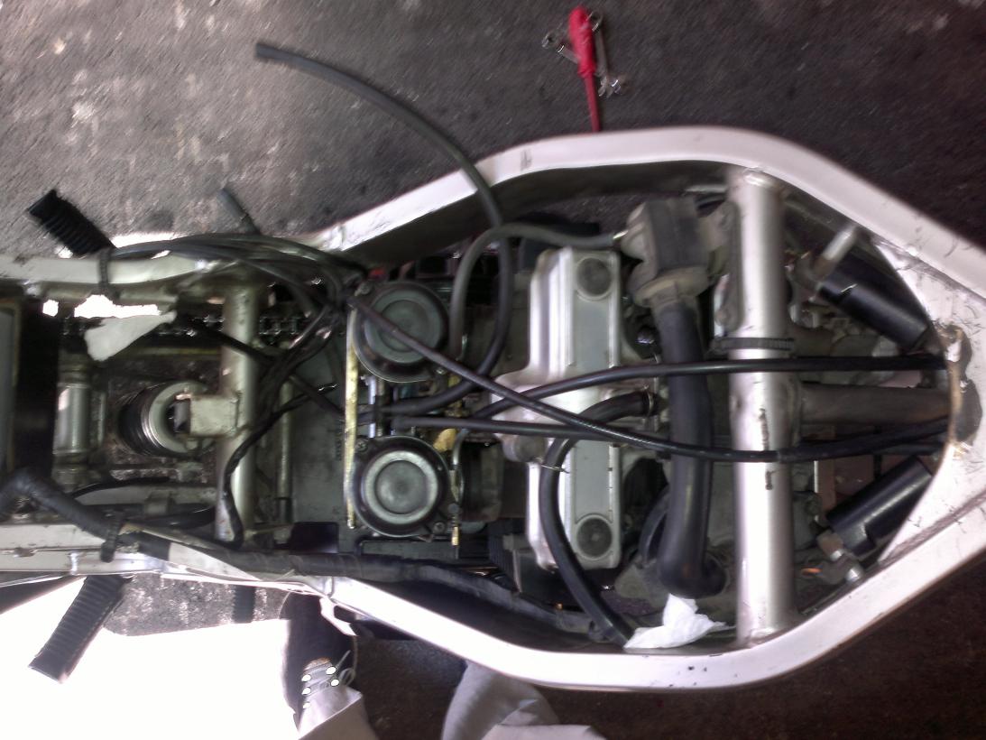

Hier noch ein Bild auf dem man sehen kann wo der Schlauch vom linken Vergaserdeckel hinführt.
Jemand schonmal gesehen dieses Ding?
Danke!

Du scheinst da ein Importmodell zu haben, das ist das Pair System. Wurde für den deutschen Markt erst ab 2001 verbaut.
Um zu sehen ob am rechten Vergaser der Anschluss für den Unterdruckhahn offen ist, musst du ihn ausbauen. der ist vergossen in der Regel, und nicht mit ner Gummikappe oder so zu gemacht.
Und was deine Bedüsung betrifft, da kommt es darauf an was du Eingetragen hast, offen oder gedrosselt. Aber in beiden Fällen sollte da keine 122,5er drin sein.
Könnte aber am Pair System oder der Importversion liegen.
