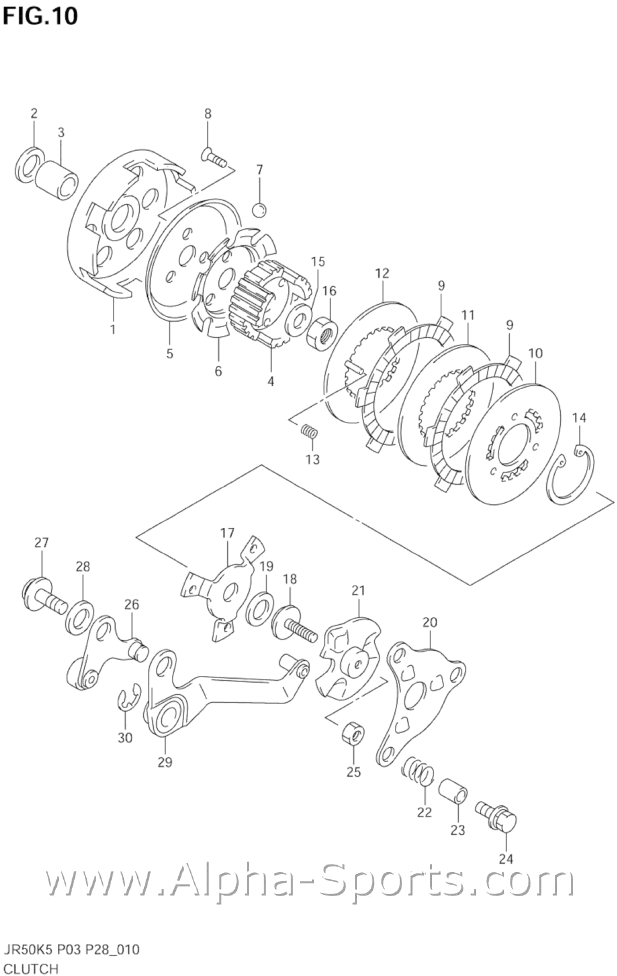

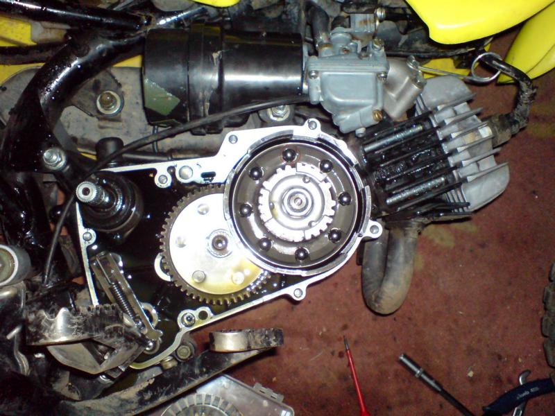

Hier mal noch die "Anwendung" zu der Frage. Ich habe hier schon einen Thread zur Technik der Suzuki JR 50 meines Sohnes. Auch wenn ich nun "zufällig" den ersten Gang gefunden habe, wäre es mir doch lieber, wenn ich die Einkuppeldrehzahl der Fliehkraftkupplung beeinflussen könnte. Härtere Federn scheiden leider aus, nachdem ich endlich welche in der passenden Größe bekommen konnte, musste ich feststellen, das der Kickstarter damit nicht klarkommt. Da es sich ja hier um eine Fliehkraftkupplung handelt (im Ruhezustand ausgekuppelt!) muss der Kicker über eine Mechanik von außen die Kupplung zusammendrücken. Schafft er aber bei härteren Federn nicht.
Deswegen bleibt als einzige Möglichkeit die Option, die Kugeln leichter zu machen ohne das sie an Außendurchmesser verlieren. Habe mal ein Foto und eine Explosionszeichnung der Kupplung angehängt. Eine der Kugeln habe ich mit einem roten Kreis versehen.
In der Zeichnung handelt es sich um Teil Nummer 7 das in den Bahnen von Teil 6 die Krümmung von Teil 5 hochläuft und damit die Kupplung zusammendrückt.

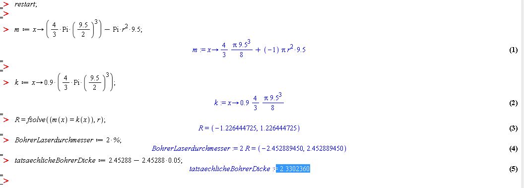

Da das Ergebnis
Ich hab da am Ende noch die 5% für die Rundung mit eingerechnet. Ich verlass mich mal auf den Wert.

Cool, danke. Also doch in etwa richtig mit 2,4 mm.

Naja, das ist ehr ne Wurfpassung, siehe Foto. Da ist soviel Spiel, das Du die Murmeln im Standgas in der Kupplung klappern hörst. Kann mir nicht vorstellen, das sich aufgrund dessen da was verkantet. Und wenn man das Gas zumacht fallen die Kugeln eh wieder in die Ausgangsposition.

Hm, die Kraft, die die Kugeln aufbringen müssen, um die Kupplungsscheiben gegen die Federkraft der drei Druckfedern zusammenzudrücken, bleibt doch gleich. Bei leichteren Kugeln sollte doch also eine höhere Drehzahl nötig sein, um diese Kraft aufzubringen, oder? Die Fliehkraft ist doch abhängig vom Gewicht der Kugeln...
Alle Manipulationen an dem Blech sind ausgeschlossen. Sobald dort irgendwelche Winkel verändert werden, stimmt die ganze Geschichte vorn und hinten nicht mehr.

Naja, mein Foto ist nicht so scharf und die Zeichnung eigentlich verwirrend für jemanden, der das in Natura nicht gesehen hat. Ich hatte fast ne Stunde gebraucht, um durch die Kicker-Mechanik durchzusteigen.

Alt 25.07.2011, 17:57:39   #39
Patzomat
So langsam fühle ich mich echt "unwissend"....Kannst Du das bitte mit Zahlen füllen?
Das Ergebnis reicht mir auch, ich frage ja beim Bäcker auch nicht wie und woraus er die Brötchen bäckt.
Vk = Volumen Kugel
Vzyl = Volumen Zylinder
r = Radius Kugel oder Zylinger
h = Höhe Zylinder
pi = Kreiszahl = 3.14
x = multipliziert mit
sqrt () = Wurzel aus ()

Zitat von Patzomat Beitrag anzeigen
Vk = Volumen Kugel
h = Höhe Zylinder
Wobei h natürlich der Kugeldurchmesser ist, wenn das Loch genau in der Kugelachse ist.....

Also ich komme - nach kilometerlanger Gleichung und einem Schreibkrampf in den Fingern - auf einen Wert von ca. 2,4751mm für die Bohrung, wenn man die beiden Kugelabschnitte / Kugelkalotten berücksichtigt.

Autsch... da würde ich auch ungefähr drauf kommen, aber ich glaube, ich habe einen Fehler gemacht und von dem Kegelvolumen die Kuppen abgezogen Moment, ich rechne nochmal überschlägig nach.
EDIT: Also nach Addition komme ich auf 2,5755mm (also mit sinnvoller Genauigkeit: 2,58mm.)
Dann nehmen wir lieber deinen Wert Knotenfrosch. Dann nehmen wir meine Rechnung als Plausibilitätsüberprüfung her
