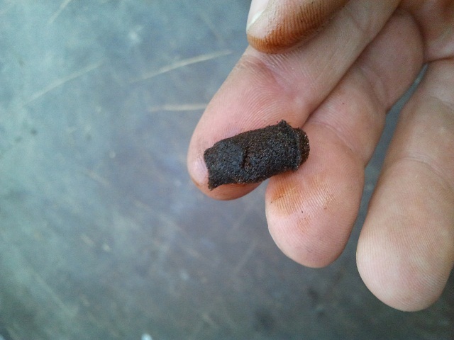

Hallo Leute.
Ich hab da folgendes Problem.
Ich hab eine GM51B sie ist offen und lief eigentlich fast schon normal. Vor dem Sommer hab ich Ventile eingestellt und den Vergaser synchronisieren und alles schön. Im Sommer hab ich sie ca 6 Wochen stehen gelassen was sie mir übel nahm. Sie lief nicht mehr gut, ok dachte ich mir ich muss sie wieder mal richtig warm fahren. Ich hab sie dann warm fahren wollen in dem ich zur arbeit wollte und siehe da sie sprang nicht an , im nachhinein nur mit Bremsenreiniger. Also Vergaser raus zerlegt und Ultraschalreinigen lassen ( Danke ans Forum für das Top Angebot ) . Dann wieder zusammen gebaut und synchronisiert und super. Alles war wieder schon. Keine 50 km später gleiche Problem. Ich über Autobahn direkt nach hause und siehe da kein ÖL mehr drin. Öl rein immer noch misst also Vergaser raus , diesmal nur durchgepustet und dann einen kleinen Kraftstofffilter unten am Vergaser mit zwischengebaut weil ich dachte es liegt am Sprit( immer noch gleicher Sprit wie vor dem Sommer) . Dann alles wieder zusammen und siehe da sie sprang auf anhieb an aber dann wenn ich das gas etwas anlupfte läuft sie etwas schlechter und fängt an zu qualmen. Im Nachhinein hab ich am Moped eine art Schwämmchen gefunden das voll ÖL gesogen war ( siehe Bild ) wo ich nicht weis wohin und noch ein Bild von meinen Kompressionsdaten ( siehe Bild ).
Ich hoffe es macht sich jemand die mühe und liest das durch und hat eine Idee was meine Susi hat.

Das Schwämmchen kommt aus dem Überlaufschlauch an der Airbox....
War die GS vllt mal gedrosselt?
Alt 31.10.2011, 19:22:56   #3
Nicht ganz richtig. Der Schwamm sitzt nicht IN dem Überlaufschlauch, sondern VOR dem Schlauch, und zwar noch IM Luftfilterkasten. Musste mal gucken, da ist ne "Senke" im LuFiKasten. Da, wo de Schlauchnippel sitzt muss der Schwamm hin

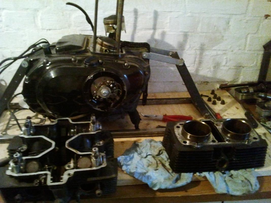

Name:	2012-01-08 14.02.03.jpg
Hits:	1633
Größe:	104,6 KB
Name:	2012-01-08 14.03.19.jpg
Hits:	1659
Größe:	101,3 KB
Name:	2012-01-08 14.03.55.jpg
Hits:	1579
Größe:	106,0 KB
Name:	2012-01-08 14.05.36.jpg
Hits:	1632
Größe:	101,0 KB
Soooo. Wie man sehen kann oder auch nicht hab ich den Motor zerlegt. Die Zylinder scheinen ok zu sein, Kolben scheinen auch noch ok zu sein .Was mich aber stutzig macht ist das es am Kopf unterseite bei dem einen zylinder etwas ölig ist. Und ein wenig schaden hab ich auch gemacht. Ich wollte die welle für den drehzahlmesser ausbauen und da hat es knack gemacht, leider. Dann ich sie forsichtig von innen nach aussen schlagen? Und ansonsten bin ich der meinung das es dann nur noch die Schaftdichtung en sein können.
Wie ist eure meinung?
EDIT: Also die Drehzahlschnecke ist raus , hab sie vorsichtig von innen nach aussen getrieben.
Gruss: Marcus

Mir ist aufgefallen das ich in einem Zylinder komische Flecken hab, kann mir jemand was dazu sagen ? Ich hab auch am Kolben zwischen den Ringen russreste, ist das normal?
Dummheit ist auch eine natürliche Begabung
Masterlion ist offline   Mit Zitat antworten
Alt 14.01.2012, 06:11:56   #23
Im ersten Bild am rechten Rand vom Zylinder sieht es aus, als wenn der Zylinder oval ausgeschliffen ist. An der linken Seite sieht es aus wie ein Falz, der also zurückspringt, rechts ist das angeschliffen
Alt 14.01.2012, 08:23:08   #24
Also das zwischen den Ringen sieht mir nicht nach Ruß, sondern nach Ölkohle aus, das passiert wenn das Öl verbrennt, weil der Abstreifring nicht richtig dichtet.
Was deine Streifen in dem einen Zylinder betrifft ist es schwer nach einem Bild zu beurteilen, aber ich würde da auf Laufspuren durch nen defekten Kolbenring tippen.
Das sieht für mich aus wie Streifen die sich eingelaufen haben. Aber wie gesagt, nach nem Foto schwer zu beurteilen.
