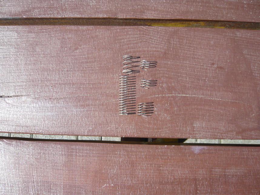

der fehler ist gefunden! Es war eine 5mal gebrochene Feder des Schiebers im linken Vergaser. Der Schieber konnte nicht mehr hoch kommen. Kann man also sehen was so eines ding einem für probleme machen kann. Bin dann zum Suzi Mann. Der hat mir jetzt eine neue bestellt, kann ich dann Donnerstag holen.

fünffach gebrochen??????????????????????????
Entschuldige die vielen Fragezeichen aber... wow!
Wenn du die noch da hast, dann würde ich echt gerne n Bild davon sehen.
Gabs das schonmal, dass die Feder gebrochen ist? Ich meine, Ermüdungserscheinungen kann ich mir vorstellen.
LINK

Tag
So sieht das aus.

Das diese Federn mal gebrochen sind ist schon vorgekommen - aber gleich 5x ist schon rekordverdächtig.....
