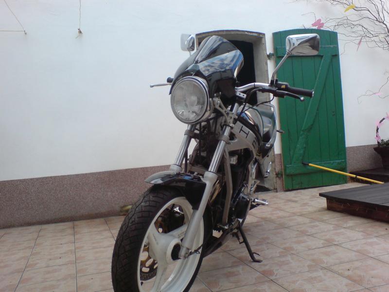

Alt 02.01.2013, 20:48:01   #5
Beiträge: 7.400
Zitat von Gamepat Beitrag anzeigen
Weiß jmd wie klein so ne Mini scheibe ist?
oder hat evtl sogar ein Bild mit montierter Scheibe für mich?

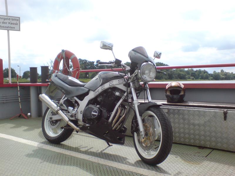

Bild:
Hits:	580
Größe:	92,9 KB
Alt 02.01.2013, 20:49:51   #6
Ist wie ich finde, relativ groß.
Aber macht sich sehr positiv bei hohen Geschwindigkeiten bemerkbar

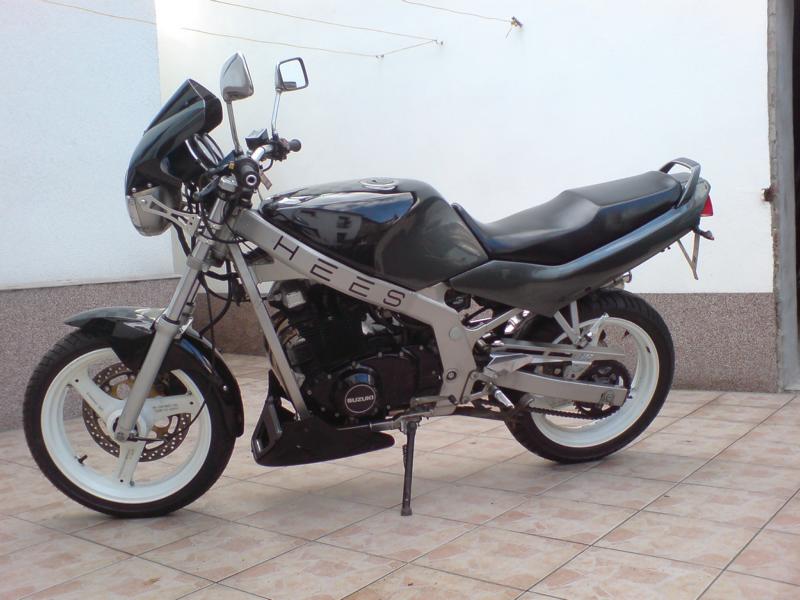

Ich hab einfach die Stichsäge angesetzt. Die Prägung mit der Bezeichnung fürs Gutachten ist ja unten drauf...
Hits:	580
Größe:	97,9 KB
ID:	15293   Klicke auf die Grafik für eine größere Ansicht
Hits:	569
Größe:	88,1 KB
+1, so hätte ich das auch gemacht

Alt 02.01.2013, 21:58:41   #13
Beiträge: 1.920
Naja, das war nicht ganz die gleiche Scheibe. War sone dunkel-gefärbt-durchsichtige, der Chrom-Kantenschutz war schon oben dran.
1. Abmessen
2. Anzeichen (Zeit nehmen!)
3. Stichsäge mit feinem Metallsägeblatt, langsam sägen, möglichst ohne Pendelhub
4. Sägekante mit kleiner Schleifmaus und 80er / 120er Papier gesäubert, leicht angefast
5. Carbonlook-Folie aufgeklebt
6. Kantenschutz mit Heißluftpistole flexibel gemacht und mit Sekundenkleber angeklebt
Bei der Scheibe mit dem Carbonlook-Aufdruck denke ich, das das ordentlich aussieht, wenn man schön sauber sägt und ganz vorsichtig verschleift. Den Chrom-Kantenschutz gibt es in vielen Baumärkten für Autos auf ner kleinen Rolle zum ablängen...

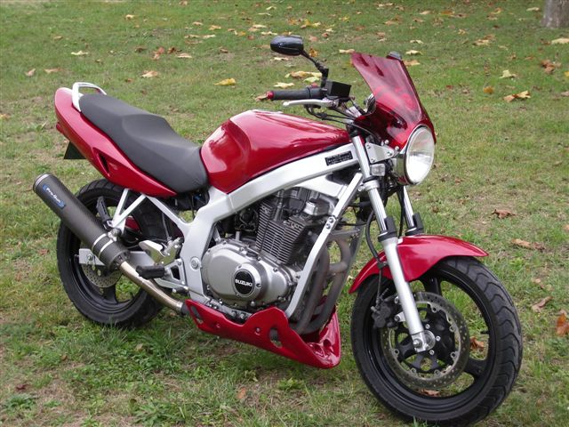

Alt 02.01.2013, 22:05:01   #15
Beiträge: 1.920
Ich find, das die hier ganz gut zur GS passt. Gibt es aber nicht mehr neu, musst Du gebraucht suchen:
Edit: hier mit anderen Haltern, mit den originalen ist sie noch dichter am Tacho / DZM...
