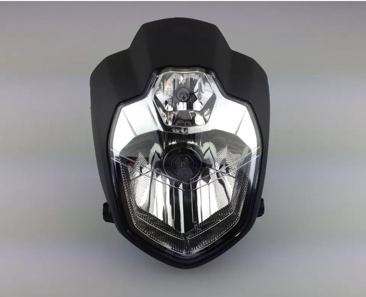

- Andere Front/Maske (da bin ich noch am schwanken zwischen MT03-Maske - eventuell jemand Erfahrungen wie die an der Suzi wirkt?
Hits:	711
Größe:	67,9 KB
oder einem einfachen Rundscheinwerfer nur kleiner)

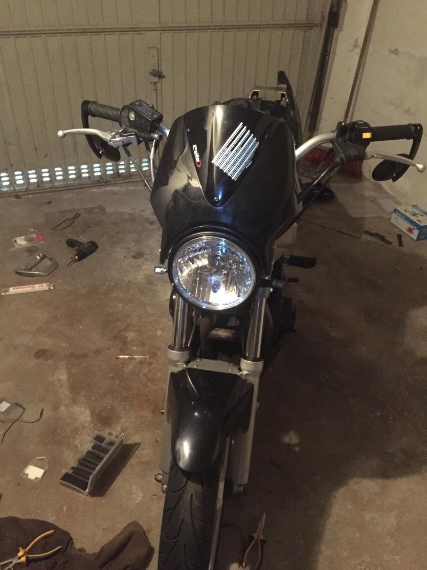

So hier mal eine kleine Aktualisierung.
Habe mich nun doch für einen Klarglasscheinwerfer entschieden.
Und habe mich in ein Windschild verliebt.
Sieht in real sowas von genial aus (Auf den Bildern wirkt es leider nicht so toll^^)
Der Klarglasscheinwerfer in Kombination mit den Philips White Vision hat sich echt gelohnt. Kein Vergleich zu vorher!
