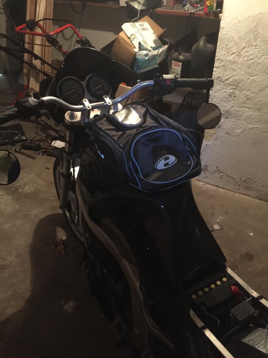

vorgestellt hatte ich mich und meine kleine ja schon vor geraumer Zeit. Seitdem gibt es schon ein wenig Fortschritte.
Aktuell Verbaut:
- Gimbel Bugspoiler
- Wilbers Federbein
- Progressive Gabelfedern
- LSL Superbike Lenker
- Ixil Shorty
- Highsider Lenkerendenspiegel (Sehen im Moment noch kacke aus. Aber zu dem Konzept wie die kleine werden soll passen sie.)
- Blaue LED-Tachobeleuchtung
- Ölthermometer
- Mini LED-Blinker (Auf den Bildern leider noch nicht drauf)
Hits:	822
Größe:	69,4 KB
Hits:	781
Größe:	69,9 KB
Was noch kommt:
- Heck wird umgebaut - Teile alle schon vorhanden (Lasst euch überraschen )
- Andere Front/Maske (da bin ich noch am schwanken zwischen MT03-Maske - eventuell jemand Erfahrungen wie die an der Suzi wirkt?
Hits:	709
Größe:	67,9 KB
oder einem einfachen Rundscheinwerfer nur kleiner)
- Sitzbank aufpolstern und neu beziehen
- Und letztendlich ein komplett neues Farbkonzept (Darüber wird aber auch noch nichts verraten sondern berichtet wenn fertig :P )
Kritik und Anregungen sind natürlich immer gerne gesehen.

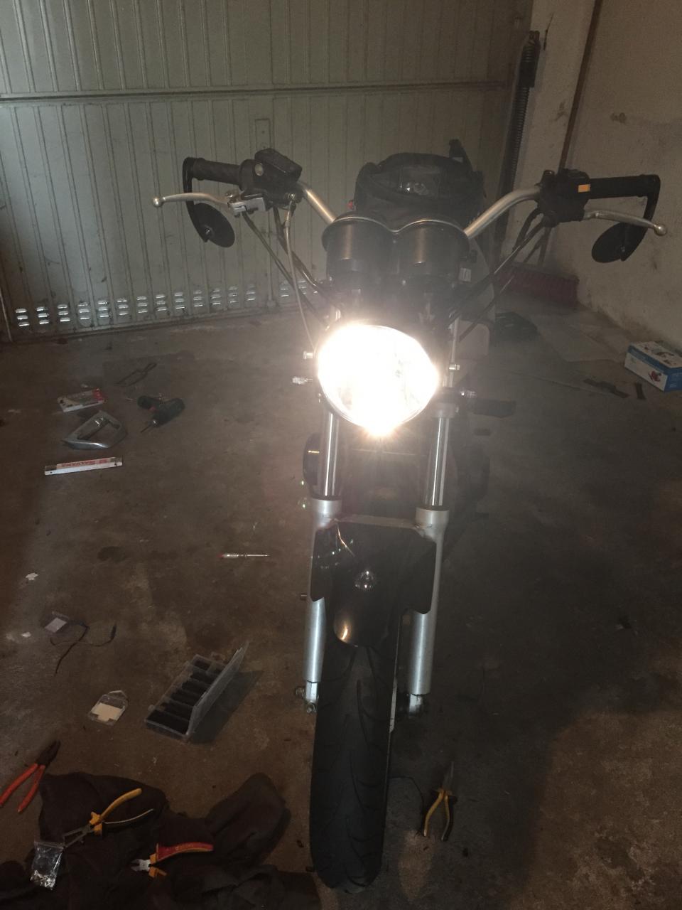

So hier mal eine kleine Aktualisierung.
Habe mich nun doch für einen Klarglasscheinwerfer entschieden.
Und habe mich in ein Windschild verliebt.
Sieht in real sowas von genial aus (Auf den Bildern wirkt es leider nicht so toll^^)
Der Klarglasscheinwerfer in Kombination mit den Philips White Vision hat sich echt gelohnt. Kein Vergleich zu vorher!

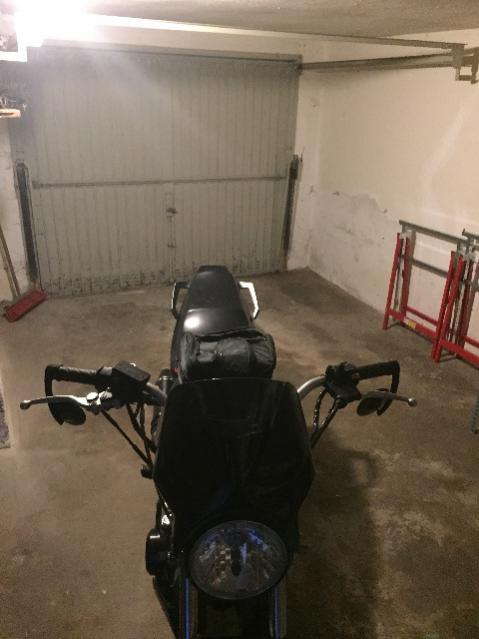

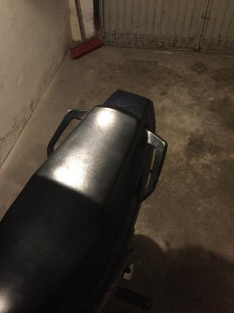

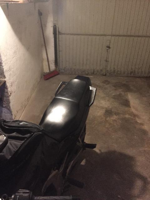

So da bin ich mal wieder.
Nachdem ich leider gesundheitlich fast 3 Monate ausgefallen bin. Aber jetzt geht es weiter
GS ist nun auseinander gebaut und der Rahmen + Felgen auf dem weg zum Pulverer :P
Vor dem auseinanderbauen habe ich dann noch schnell die neuen Soziusgriffe angepasst. Brauche die leider da ich oft mit der Freundin fahre und laut Gesetz nun einmal vorgeschrieben (auch wenn sie nicht genutzt werden)
Aber die neuen passen wirklich gut!
Auf den Bildern wirkt es leider nicht so gut wie in echt.

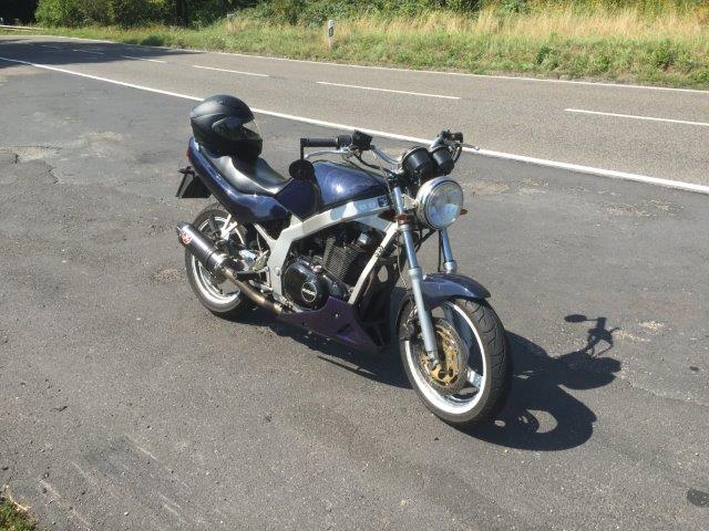

So....
letztes Wochenende lackiert.
Bin selber fast ein bisschen überrascht wie gut es geworden ist
Dafür das es mit dosen gemacht wurde.
Aber vernünftige Vorarbeit und guter Lack ist eben viel Wert^^

So hier die versprochenen Bilder.
Bis auf den Bugspoiler und paar Kleinigkeiten komplett.

Lackier das Windschild matt und mach noch zwei orange Streifen an die Wölbung, dann ist das meine GS des Monats

So heute mal die erste größere Tour durchs Nassauerland! Hat Spaß gemacht.
Und wenn man dahinter ne weitestgehend Originale GS sieht... Schon krass der Unterschied.
