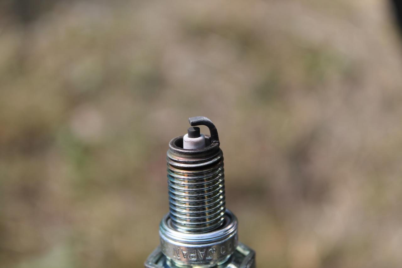

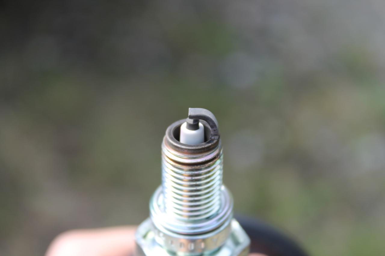

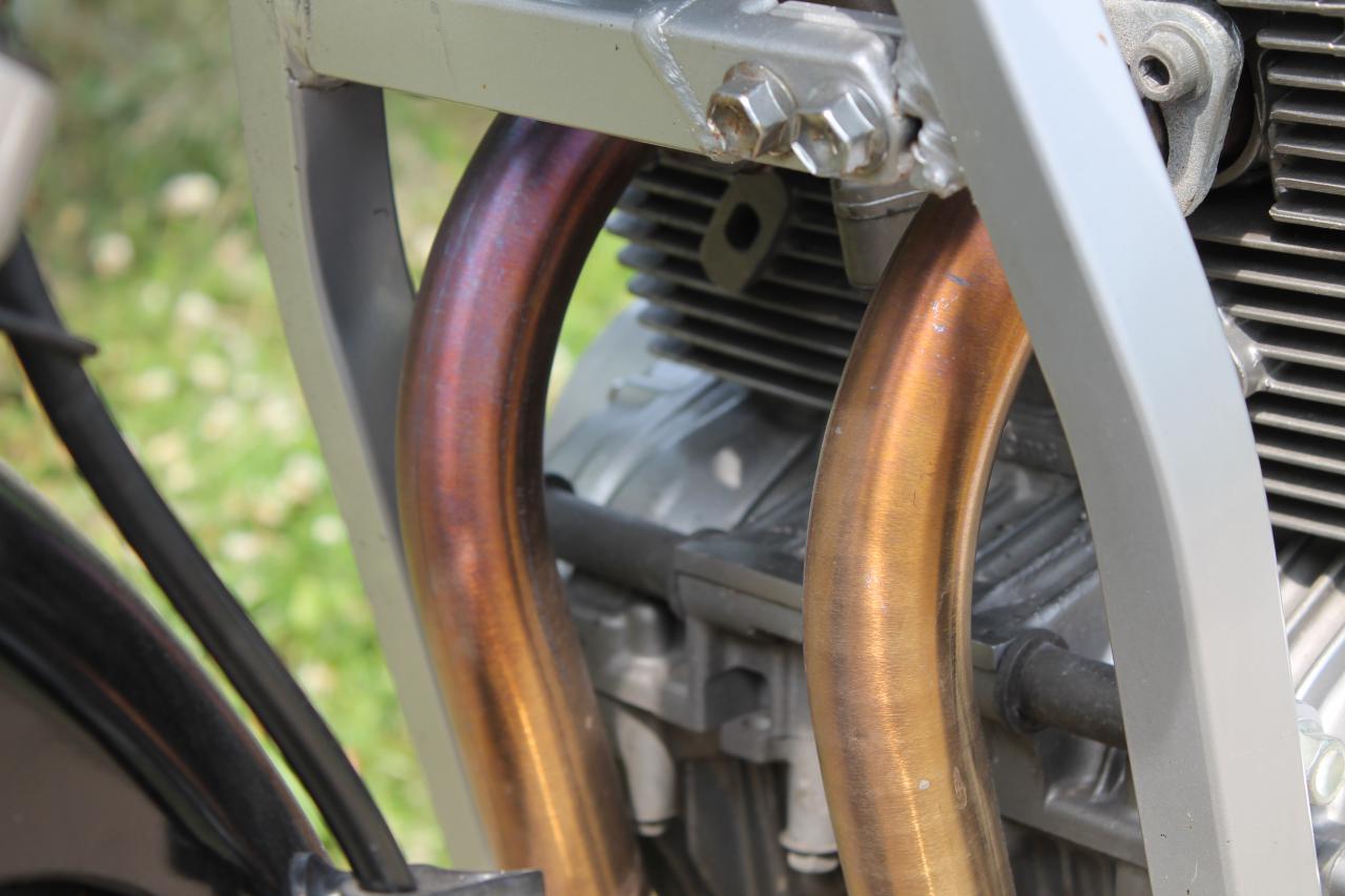

Hab eben auch nochmal ein bisschen rumprobiert.
Also wie Berndy schon sagte sobald die Rechte Zündkerze draußen ist und ich starte läuft sie ohne Probleme weiter.
Nur wenn die Rechte Kerze drinn ist geht sie sofort aus.
Ich denke ich kann es einfach so lassen wie es ist. Komisch Allerdings das es bei dir ohne Probleme klappt.
Bin von der Fahrleistung her aber echt Happy mittlerweile.
Standgemisch hab ich nicht dran rumgefummelt mir fehlt da einfach die Erfahrung das rauszuhören.
Schrauben sind beide auf 2 Umdrehungen.
Anbei nochmal 2 Zündkerzen Bilder und 1 von den Krümmern wobei der Rechte Krümmer immernoch mehr Farbe hat wie der Linke.
Das sah aber vor der Vergaserreinigung noch viel schlimmer aus.

Gut möglich dass es am Standgemisch liegt, vor allem mit einer anderen Auspuffanlage.
Kannst du ruhig einmal probieren Einzustellen, da kannst du nicht viel kaputtmachen und schlimmstenfalls kannst dus immer noch auf die zwei Umdrehungen stellen.
Reindrehen bis die Drehzahl fällt, rausdrehen bis die Drehzahl fällt und dann ungefähr in die Mitte. Bei warmen Motor.
Mit einem Bit- Aufsatz kommt man dazu.
