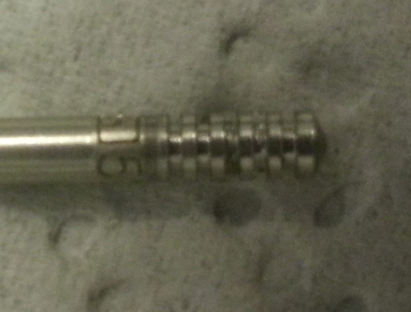

Kontrollier mal, ob die Membrane in ihrer Nut sitzen und unter den Synchronisationsstutzen die winzigen O-Ringe auch da sind.
Hast du die die Gemischregulierschrauben mal angeschaut?
Die müssen richtig spitz sein und nicht plattgedrückt.
Ansonsten sind die ganzen Angaben schon Werksangaben. Da gibt´s keine weiteren Geheimnisse.

Hast du dir die Leerlaufgemischschrauben mal angeschaut?
Deren Spitzen müssen wirklich spitz sein. Wenn da einer zu fest schraubt, bringen die plattgedrückten Nadeln kein gutes Leerlaufgemisch mehr zustande.

Vll. hatten die vier Umdrehungen an den Leerlaufgemischschrauben einen Sinn. Schadet ja nichts, wenn du das auch mal probierst.

Wenn es mit Choke schon besser funktioniert, stärkt das die Falschluft-Theorie. Am Luftfilter liegt es bestimmt nicht, so gravierend ist der Einfluss nicht - mit Ausnahme vom offenen K&N. Eher an der Airbox, dass die irgendwo ein Loch oder Riss hat. Halte mal den Luftfilter mit der Hand zu und schaue, ob sich der Motorlauf weiter stabilisiert.
An den Regulierschrauben würde ich erstmal nicht drehen, sondern diese nur überprüfen, ggf. ersetzen und danach wieder auf Standard-Einstellung drehen. Diese regulieren ohnehin nur das Gemisch im Standgas, der restliche Drehzahlbereich wird über Drosselklappen und Hauptdüse versorgt.

In der PDF steht mittlere Kerbe das wäre dann die 3 Theoretisch weil der Pfeil auf die zweite zeigt oder habe ich da ne andere Nadel drin evtl und passt es deswegen nicht?
swoopix ist offline   Mit Zitat antworten
Alt 28.04.2013, 16:33:29   #28
Kann auch sein.
Es gab hier schon User, die nur eine Kerbe in der Nadel hatten.
Deine Frage mit der mittleren Kerbe verstehe ich nicht so ganz.
Bei 3 Kerben ist die mittlere Nr. 2. Bei 4 Kerben gibts keine mittlere, genausowenig wie bei 2 Kerben. Mittlere Kerben gibts nur bei ungeraden Anzahlen und das ist die in der Mitte.
Wenn deine Nadel 4 Kerben hat, mh, dann kann es sein, dass die nicht passt.

Genau das ist mein Problem sie hat 4 Kerben daher ist das mit der Mitte so ne Sache
Ich baue das ding jetzt nochmal auseinander und gucke mir die genau an aber ich bin der Meinung die hat nur 4 dann hat das nicht hin entweder ist da der Falsche vergaser drin oder die falsche Nadel oder ich kann nicht zählen
Alt 28.04.2013, 16:56:04   #30
Eine falsche Nadel kann natürlich zu Problemen führen.
Da bekommst du ja nicht den richtigen Abstand der Nadel zur Hauptdüse eingestellt.

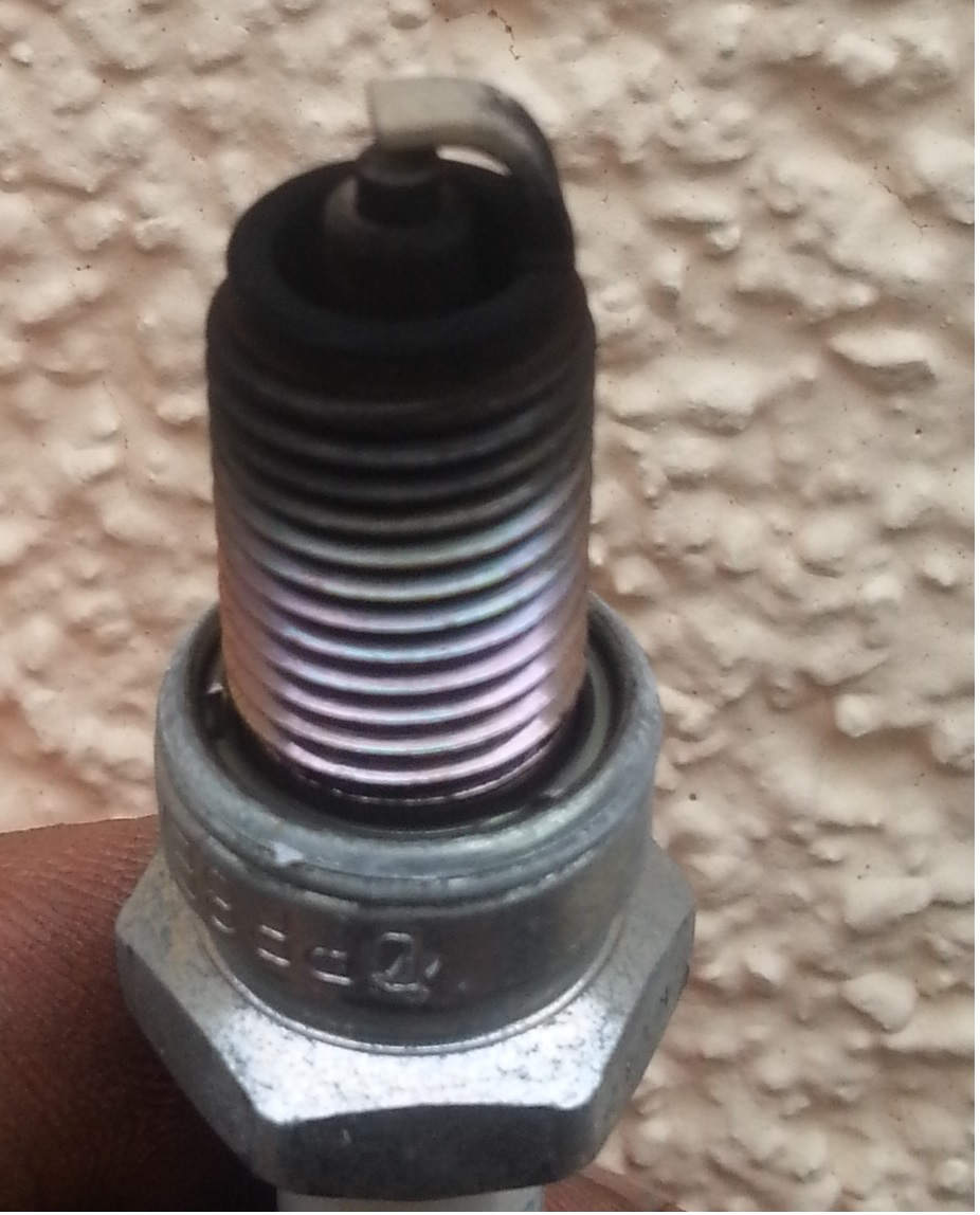

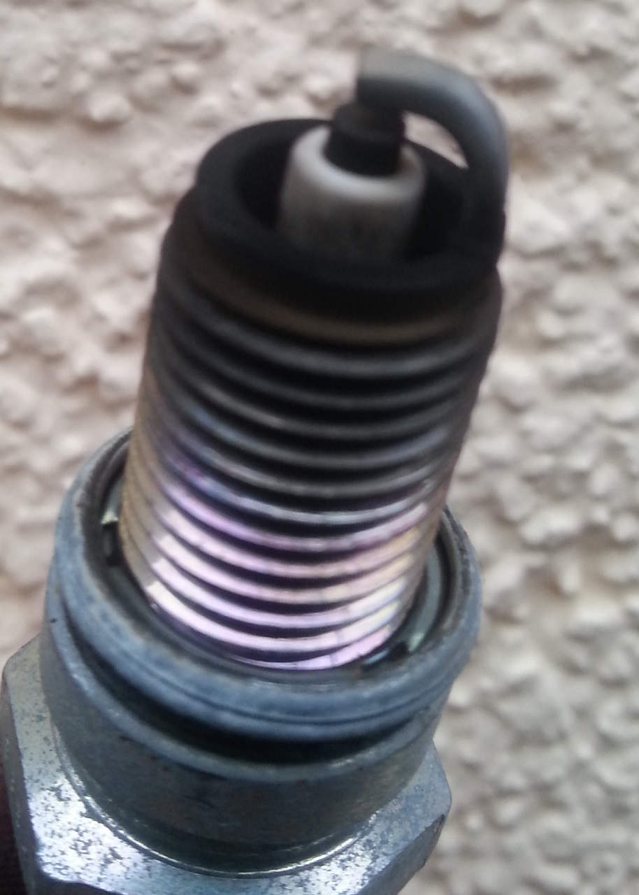

So da bin ich wieder
Vergaser liegt auf dem Tisch
Es sind 5 kerben an der Nadel
Also wäre es doch die 3te mit der Mitte aber da läuft die sowas von furchtbar schon im Standgas kann mir das kaum vorstellen das so richtig sein soll
Foto hab ich hier mal angehängt!
wenn ich mir die Zündkerzen so angucke würde ich sagen da passt was ganz und gar nicht mit dem Linken Zylinder.
Verzweiflung Verzweiflung Verzweiflung

War gerade beim Freundlichen Suzi Händler und der war echt freundlich muss ich sagen!
Also Denkansatz von mir war völlig verkehrt weil Maschine läuft nicht zu mager sondern zu Fett daher die Probleme.
Drossel ist OK alles auch richtig verbaut Kompressionsmessung gab es sogar gratis
Es liegt am Schwimmer / den Dichtungen der Schwimmernadel und noch 2 wie er mir gesagt hat.
Iwie läuft durch die Dichtungen an der Schwimmernadel der Sprit mit durch und fettet das Gemisch so an.
Hab mir jetzt die Dichtungen bestellt bei denen auch wenn es wieder mehr kostet aber fand das echt klasse von denen der Service heute.
Angerufen jo komm vorbei und gleich geguckt und kompressions gemessen etc muss ich echt sagen bin da begeistert besser als die letzte bei denen ich war.
Ob es nun dann endlich läuft sage ich dann am Freitag denke ich bescheid Teile kommen leider wegen dem Feiertag erst Donnerstag!
ps. er meinte das Kerzenbild würde täuschen auf den Fotos hab ihm die Fotos gezeigt die ich gemacht habe vom letzten mal.
Daher kam der Trugschluss wohl auch von hier
Naja mal schauen was es mich kostet er meint so zwischen 30 und 40 € plus Märchensteuer Lehrgeld nr. 4 oder 5 ka
