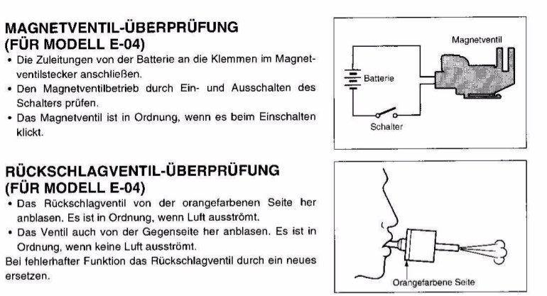

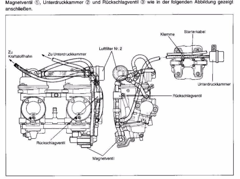

Alt 14.04.2014, 21:05:09   #7
Überprüfung siehe Bilder. Bild 2 ist Lageplan PVLS....
