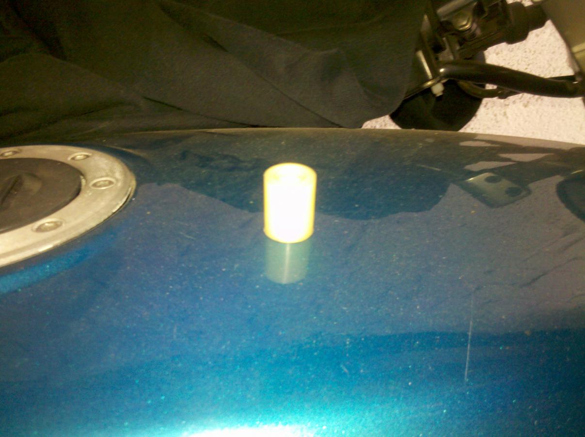

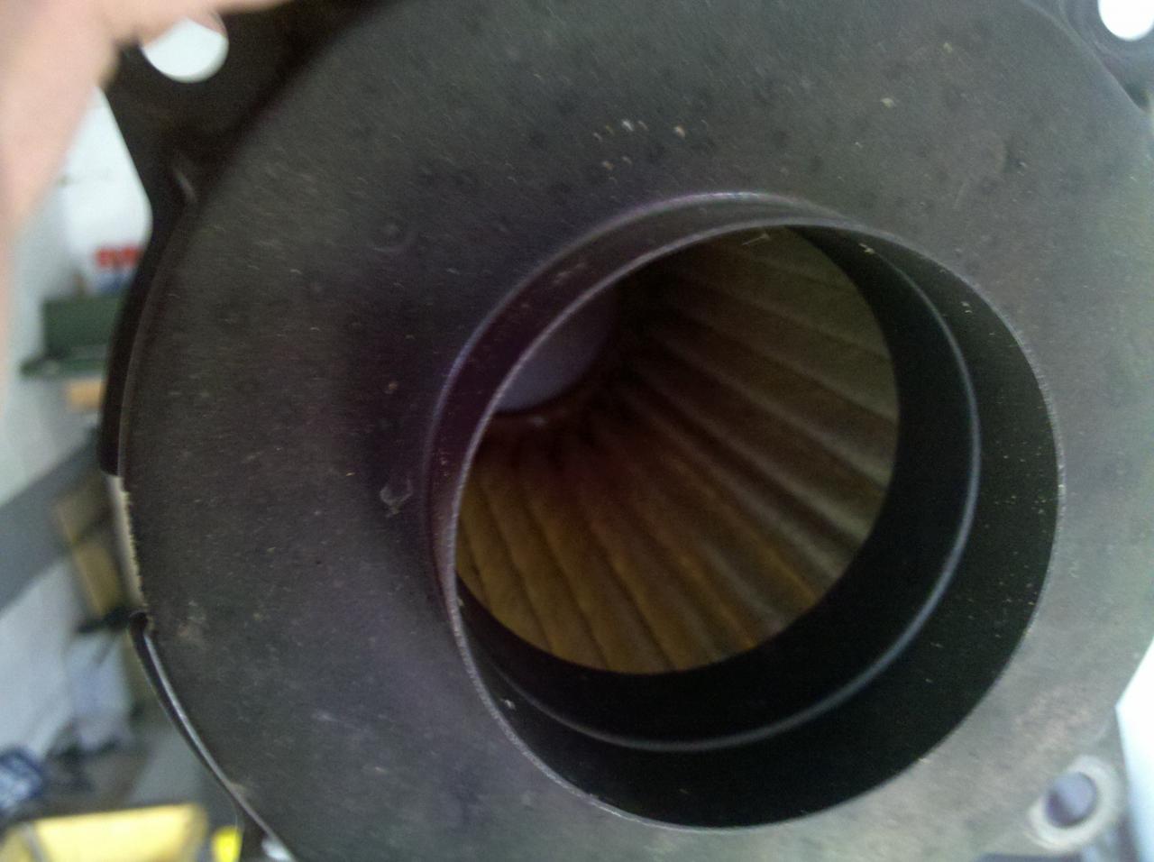

Hallo , habe heute meine Vergaser zerlegt und die Drossel zu entfernen . Habe mir auch 120ér Düsen geholt , beim ausbauen aber bemerkt das schon 120ér Düsen verbaut waren also ran an die Anschläge . Aber dort bin ich auch nicht wirklich findig geworden da waren nur zwei weiße Kunststoff-Hülsen drin . Also nicht die Anschläge wie sie abgebildet sind im Wiki . Bei der Düsennadel war der Klipp auf der dritten Rille das Luftfilter hat auch kein langes Rohr . Mopped ist Bj. 89 Gedrosselt eingetragen und Ausgefahren habe ich sie bisher auch noch nicht wegen der Endgeschwindigkeit .
Was ist da los ? Laut Vorbesitzer soll sie auch noch Gedrosselt sein .

Da war ganz sicher keine ordentliche Drossel drin. Es kann sein, dass die Hülsen groß genug waren, um einen Anschlag zu bilden - dann war zumindest eine Drosselung aktiv (Gasschieber kann nicht voll öffnen). Ob die auf 34 PS gedrosselt hat, weiß keiner genau
Btw.: Es ist immer ratsam, zuerst in die Vergaser zu schauen bevor man etwas kauft. Da warten gern Überraschungen der Vorbesitzer...
