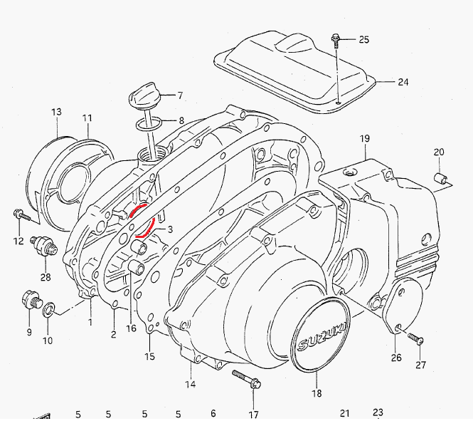

Hallo Leute,
habe vor einiger Zeit die Kupplungsdichtung gewechselt, beim Wiedereinbau des Deckels glaube ich das Gummiteil in der Mitte beschädigt zu haben denn da kommt jetzt Öl raus (Siehe Bild).
Das Problem ist, das es offiziell dieses Gummiteil (wie heißt es Überhaupt auf deutsch?) nicht separat gibt, habe beim Händler gefragt.
Nun das ist wirklich komisch, neuen Deckel kaufen?
Hat jemand Erfahrung damit, ob man das stückle austauschen kann?
Vielen Dank

Den Simmering gibt es sehr wohl einzeln, falls du den meinst
Ja, dass sollte der Fall sein. Das Problem ist, das laut Händler bzw. Schema es nicht existiert (siehe Bild).
Deswegen frage ich ja auch ob jemand das gewechselt hat, und was er genommen hat.

Dann geh doch mal zu einem anderen Händler, vielleicht weiss der das besser.

http://forum.gs-500.de/showthread.php?t=32217

Vielen Dank, währe schön wenn man diese Info in den faq's hätte
