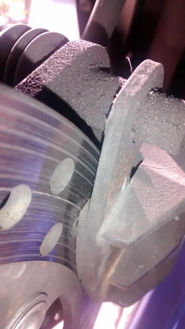

Moin Jungs.
Da meine Bremse schleift hab ich mich mal ein wenig mit den Mistdingern auseinander gesetzt
Also ich meine nicht das Bremssurren, sondern wenn ich etwas fester zupacke klingt es wie eine Mischung aus quietschen, kratzen und schleifen.
Das Vorderrad schleift auch. Also wenn es in der luft schwebt und ich es anschupse schafft es einige Umdrehen, aber es schleift.
Hier habe ich auch festgestellt, dass der äußere Teil wackelt. Also nach links und rechts Spiel hat. Nebenbei: Was sagt ihr zu der Scheibe?
Kann ich irgendwie nachsehen ob ich die Beläge wechseln muss? Scheinen die ersten original Beläge zu sein (Tokyo).
Im Handbuch hab ich eine Markierung gesehen aber die kann man nicht sehen ohne den kompletten Block abzumontieren oder? Wenn ich diesen abmontieren sollte, birgt das ganze irgendwelche Schwierigkeiten? sieht eigentlich recht unkompliziert aus

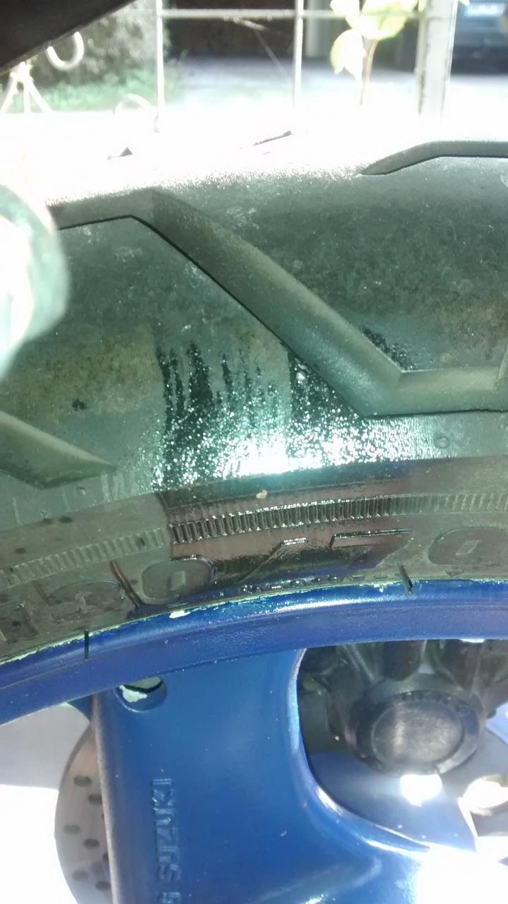

Mir sind Schmierflecken auf den Reifen aufgefallen. 2 Fette, ne Idee wo die herkommen könnten ? Sieht nach Kettenfett aus. Aber die Kette kommt nicht an die Reifen
Das Rad schleift immer ein bisschen wenn es frei dreht - ist also normal!
Was wackelt da?
Die Scheibe sollte ausgewechselt werden wenn sie übermäßig verschlissen (minimum Scheibendicke beachten) ist und oder große Riefen hat!
Einfach die beiden Bremssattelbefestiungsschrauben aus der Gabel schrauben und du hast den Bremssattel runter. Die Verschleißanzeige der Beläge sollte man allerdings auch, ohne sie abmontieren zu müssen, erkennen
Nutze deine Sinne (riechen, fühlen, schmecken?) dann wirst du schon rausfinden was das ist. (evtl. der Hund des Nachbarn )

Es wackelt der äußere Teil .
Der Ring mit den kleinen Löchern, also die eigentliche Bremsscheibe
Also ich finde so leider keine Verschleißanzeige :/

Zum Fett. Fühlt sich an und riecht wie Kettenfett. Kosten wollte ich nun doch nicht

Werde wohl mal am Wochenende den Bremssattel abmontieren. Was muss ich bei der Reinigung beachten und was wird überhaupt gereinigt?

Auf dem ersten Bild fällt mir auf, dass vor dem Belag Dreck ist (der fällt beim n. Bremsen wohl ab), die ganze Belagführung ist auch recht versifft, vermutlich daher auch alles nicht mehr so gangbar. Kupferpaste o.ä., was gegen Quietschen hilft, kann man auch nicht erkennen (was nichts heißen muss, die wird ja eh nur ganz dünn aufgetragen, sonst läuft sie runter, wenn sie warm wird).
Ich würde die Bremszange mal abbauen, Beläge rausnehmen, die Kolben behutsam gangbar machen und alles mit einer Zahnbürste reinigen. Ist nicht sehr kompliziert, das kann sogar ich. Keinen Bremsenreiniger verwenden, schadet evtl. den Dichtungen.
Beläge kannst Du dann auch inspizieren. Die Belagdicke ist das eine (sieht gut aus, wie GS-Mattis auch sagt), wenn sie aber arg glänzen, sind sie verglast und gehören getauscht. Sieht man erst nach dem Ausbau. Im Zweifel tauschen. Nie an der Bremse sparen!
Wenn es dann nicht besser wird, würde ich auf weitere Ursachensuche gehen, aber erst dann.
In der Mitte der Beläge ist eine Nut. Wenn die noch zu sehen ist, ist der Belag dick genug. Wenn nicht, dann nicht mehr. Sieht man im eingebauten Zustand, auf dfem Bild aber nicht. Mattis hat aber wohl genug Erfahrung, das Pi-mal-Daumen erkennen zu können.

Mit den Flecken muss ich nochmal sehen. Aber die müssen ja im Stand auftreten, sonst wären es ja nicht nur 2 Große.
Vielleicht überflüssiges Kettenfett? Jedoch wüsste ich keine Position wo das Zeug von der Kette auf den Reifen tropfen könnte

Genau, ich bin jetzt von der sichtbaren Belagstärke auf der Trägerplatte ausgegangen. Meine vorderen Beläge hatten beim Tausch nur noch ca. die hälfte der Stärke, also gut ausgenutzt, weil die Verschleißnut grade noch zu erahnen war
Ich muss die Aussage aber ein bisschen korrigieren. Nur weil der sichtbare Belag noch genug Stärke aufweist, muss das nicht heißen, dass der andere noch genauso viel Restbelag hat. Das auf jeden Fall kontrollieren! Wenn dem der Fall sein sollte steht wohl eine penible Reinigung und evtl Überholung/Austausch der Bremskolben und Dichtungen an.

Bremse zerlegen, Kolben herausdrücken, saubermachen und optisch kontrollieren. Sind Rostpickel drauf kannst du die evtl. wegpolieren. Sind sie aber zu tief, würden sie die neuen Dichtungen gleich wieder beschädigen. Dann wären neue fällig.
